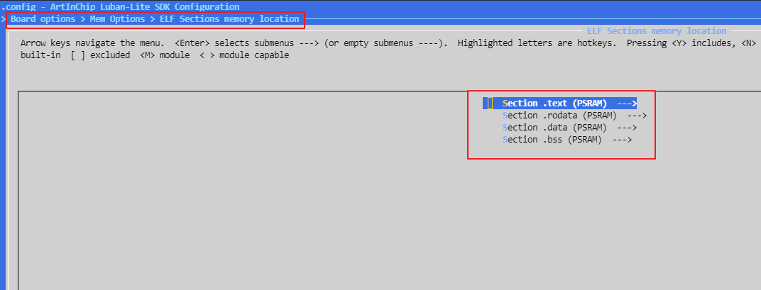

1. 通过现象猜测现在应该用的是D13x系列芯片
2. 看代码中图片的加载方式是用的静态数组,有可能是存储在SRAM中的,GE不支持从SRAM中读取数据,可以检查一下配置 ELF mem配置,选择PSRAM,
也可以更新一下给的patch,如果数据在SRAM中,回退为软件处理流程:
修改文件路径:packages/artinchip/lvgl-ui/lvgl_v9/lv_drivers/lv_ge2d/lv_draw_ge2d.c
3. 使用静态数组的图片,当图片比较大的时候,可能会占用比较多的存储空间,使用时候需要注意一下
4. 当图片比较多的时候,推荐用 png/jpg格式图片,放在外部flash中,会动态加载
5. 可以参考luban-lite\packages\artinchip\lvgl-ui\aic_demo\dashboard_demo 中从外部文件系统读取图片的配置方式
