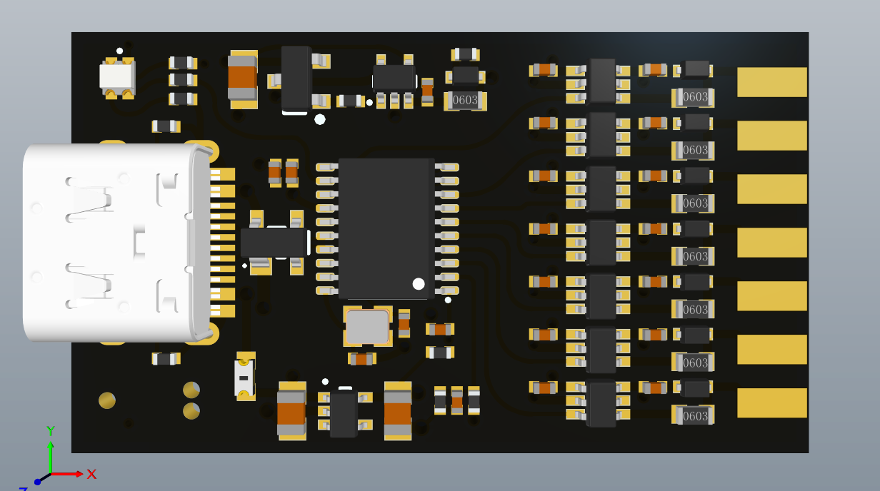

做了个 DAPLink:https://oshwhub.com/xivn1987/DAPLink-HS

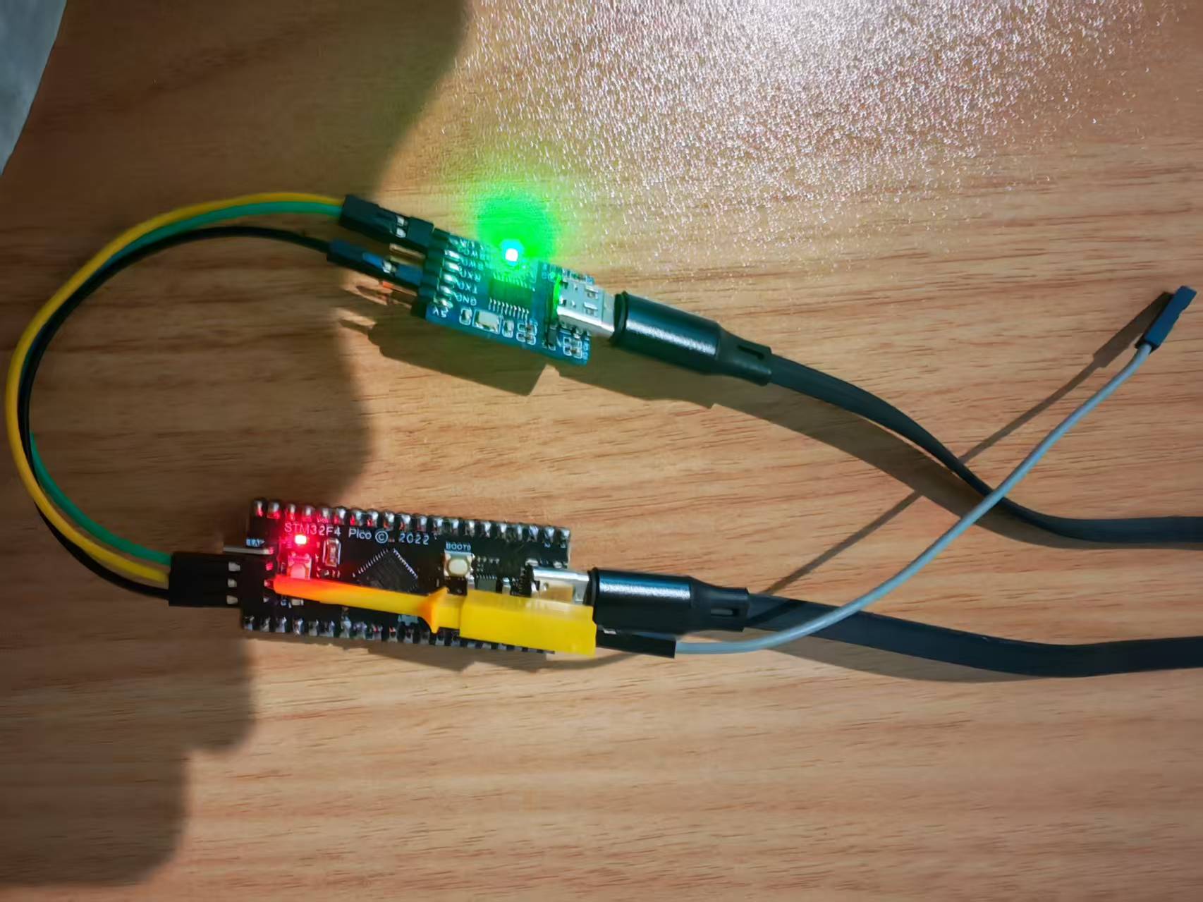

烧录 STM32F411 一直失败,,报错没有ACK,,但是只要像下面那样在 SWCLK 引脚上连一根线(线的另一端悬空)烧录就能成功
搞不明白是为什么,,于是在某QQ群里求助,,有大侠指点说在 SWCLK 线上串电阻,,试了下串 100 或 200 欧姆电阻后果然就不再出错了。。
当初画板子光想着简洁、省事儿了,,给自己挖了个大坑 mad

感觉我这个问题和高频没关系,,我用的 SWD 频率只有 5MHz,甚至试过 1MHz 也不行。。
可能和电压有关,,DAPLink 供电电压是 3.34V,目标芯片供电电压是 3.14V,,不过也不确定,,只是猜测。。

那像一楼那样,接一根天线就可以用,又该如何解释呢?

粗略来说,应该是这根天线使原线路的阻抗变大,等效于添加了串联电阻。
