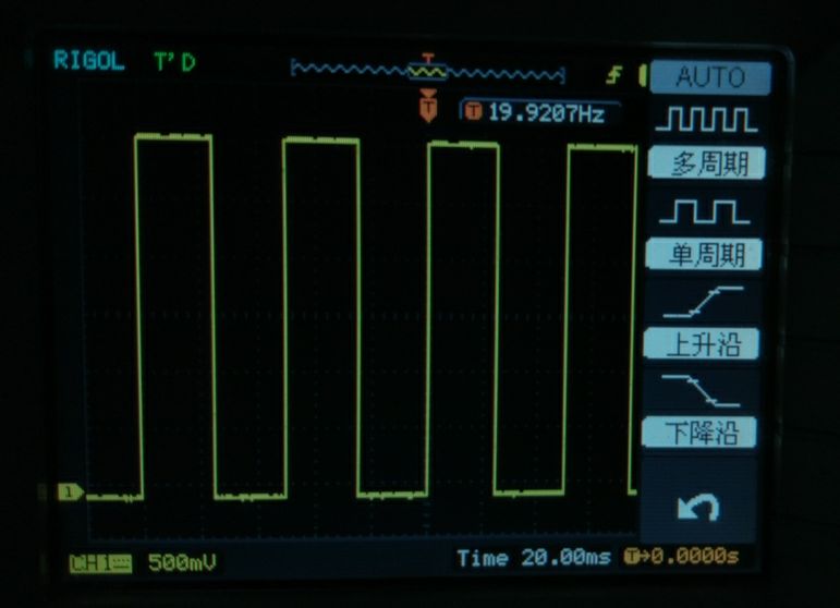

再次设置 CKDIV 分频器, 可以把10Khz 细分.
下面是系统频率FSYS计算公式:
当 CKDIV = 00H时,
Fsys =Fosc
当 CKDIV = 01H ~ FFH时,
Fsys = Fosc / (2 x CLKDIV)
上图是通过示波器测量 P1.1 (系统时钟输出脚) 引脚的波形和频率.
10000/(2*255) = 19.6 HZ

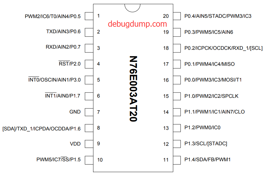

这里有一个坑, 芯片只有 OSCIN(P3.0) 引脚, 没有 OSCOUT, 所以只能接有源晶振,不能接无源晶振。

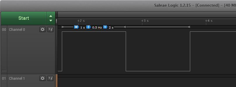

楼主 #5 2018-06-09 08:49:16
已发帖子: 9,445
Re: 新唐 N76E003 8051 1T 单片机入坑记录

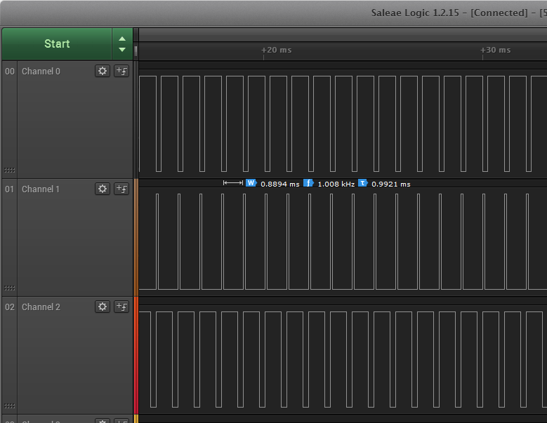

使用内部10K赫兹, 255(0xFF)分频之后, 通过P1^5 口不断切换高低电平, 逻辑分析仪截图。
从板子上看 P1^5 引脚所接的 LED 1秒约闪两下.

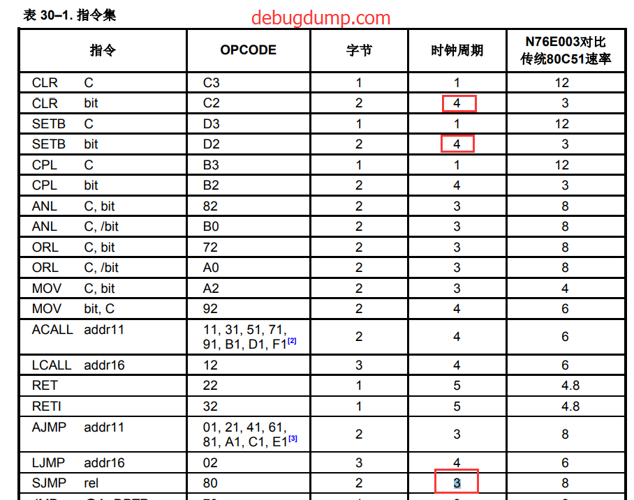

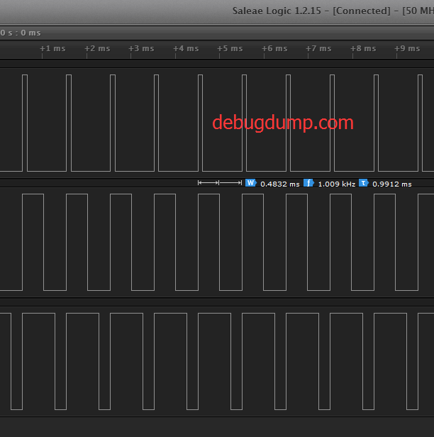

楼主 #6 2018-06-09 09:05:46
已发帖子: 9,445

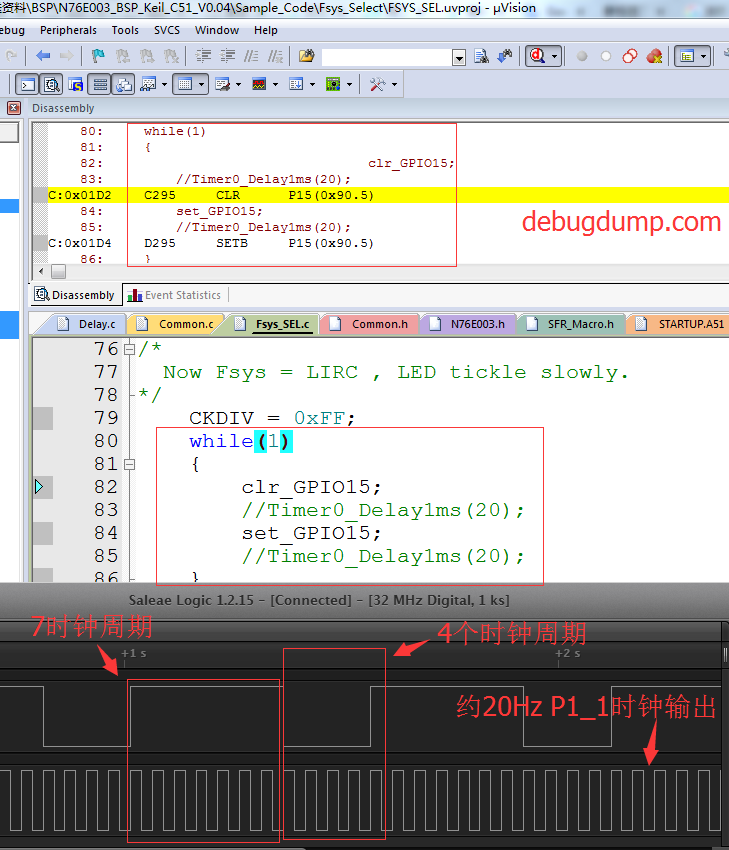

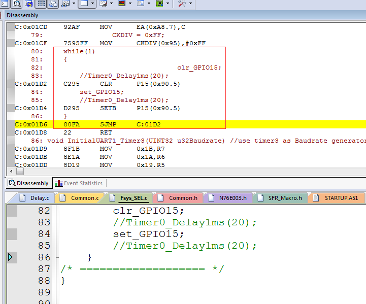

一直没有明白为什么上面的时钟周期是 7 : 4
后来经过Q群友提醒,while(1)跳转也需要指令周期, 查看 N76E003 手册指令周期表,
算出高电平的周期是 4 + 3(SJMP), 低电平周期 4
结果刚好是 7:4

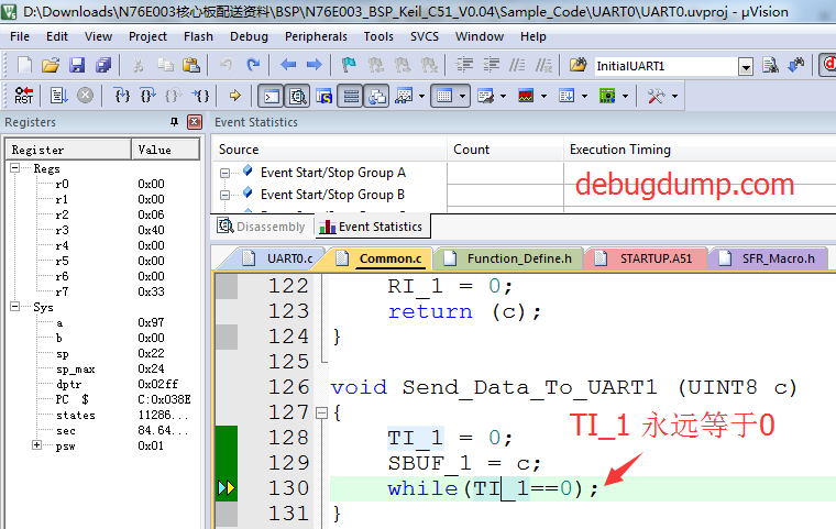

void main (void)
    InitialUART0_Timer3(9600);						//UART0 Baudrate from Timer3
    while(1)
        Send_Data_To_UART0(0x33);
上面的例程是 新唐提供 UART0 输出(P06, P07), 一切正常。
但是改成 UART1 之后就不行了。
void main (void)
    InitialUART1_Timer3(9600);						//UART0 Baudrate from Timer3
    while(1)
        Send_Data_To_UART1(0x33);
楼主 #8 2018-06-09 10:36:25
已发帖子: 9,445
楼主 #9 2018-06-09 11:07:45
已发帖子: 9,445
上图是 新唐官方例程 N76E003_BSP_Keil_C51_V0.04\Sample_Code\PWM_Simple\PWM.uvproj 逻辑分析仪抓图.
感觉 N76E003 的PWM只能设置为同一频率.
楼主 #10 2018-06-09 11:51:16
已发帖子: 9,445
1. 轮询模式发不出去
2. 中断模式无故进中断
N76E003 uart1(串口1) 真悲催.
楼主 #11 2018-06-09 11:54:14
已发帖子: 9,445
终于搞定了串口1问题,
原来是因为 UART1 与调试口复用,
拔了nu link就正常了。

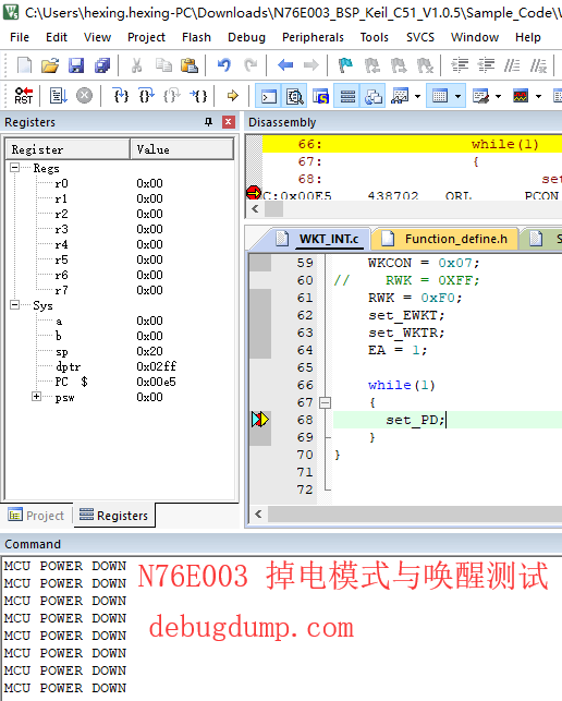

*    Main function
void main (void)
    P15_PushPull_Mode;
		clr_GPIO1;
		Timer0_Delay1ms(400);
		set_GPIO1;
		clr_GPIO1;
		set_GPIO1;
		clr_GPIO1;
		set_GPIO1;
//	WKT initial
		WKCON = 0x07; 										//timer base 10k, Pre-scale = 1/16
//		RWK = 0XFF;											//	if prescale is 0x00, never set RWK = 0xff
		RWK = 0xF0;
	  set_EWKT;													// enable WKT interrupt
		set_WKTR; 												// Wake-up timer run
		EA = 1;
		while(1)
			set_PD; //进入掉电模式
从这个工程修改: N76E003_BSP_Keil_C51_V1.0.5\Sample_Code\WakeupTimer_INT\WKT_INT.uvproj
N76E003 掉电模式与唤醒.

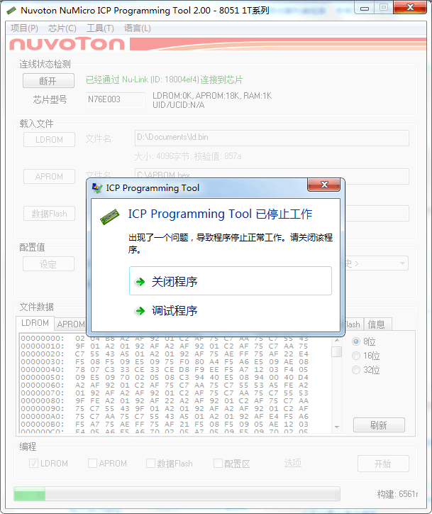

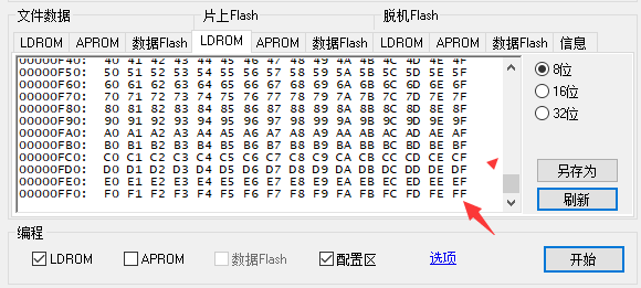

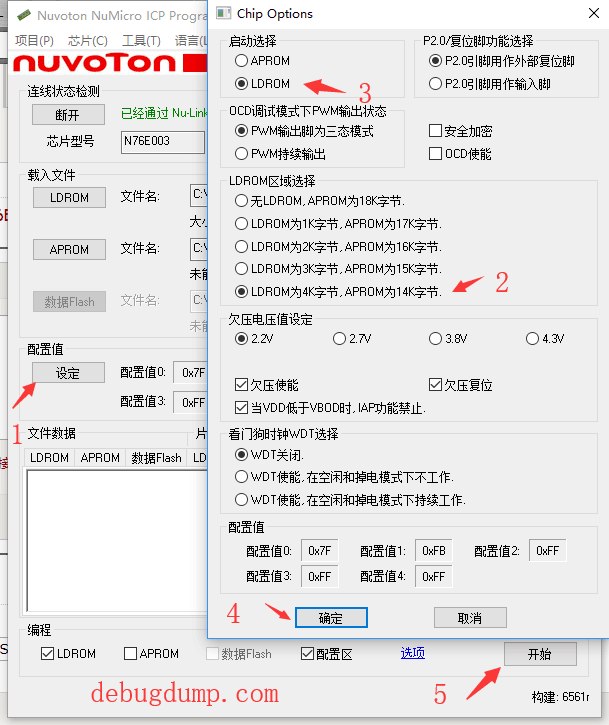

打开 C:\Program Files (x86)\Nuvoton Tools\ICPTool\NuMicro ICP Programming Tool.exe 可执行程序,
按照上面5个步骤,
可以设置LDROM 4k, APROM 14k, 现在可以把程序烧到LDROM试一试了。

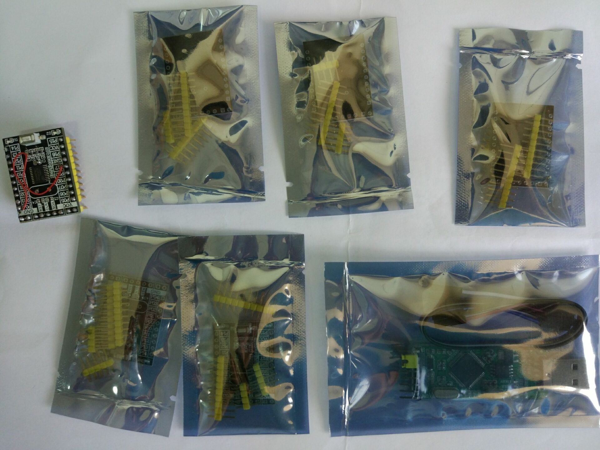

担心中途又烧板子,又淘了 5块N76E003板子,一个新唐 nu-link仿真器.

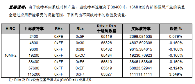

修改时钟校准值,实现串口115200bps通信DEMO。
Your text here

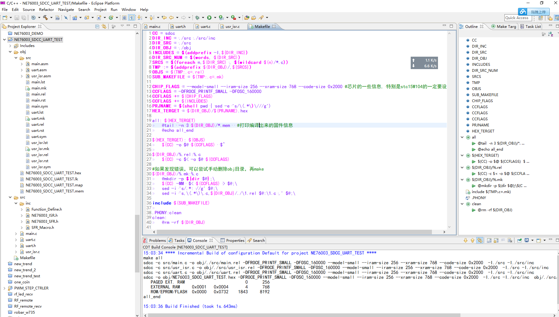

参考了一个台湾同胞的指导文章,用sdcc来编译,结果就只有一路正常。:/
使用SDCC開發新唐N76E003 1T 8051
集成sdcc&makefile

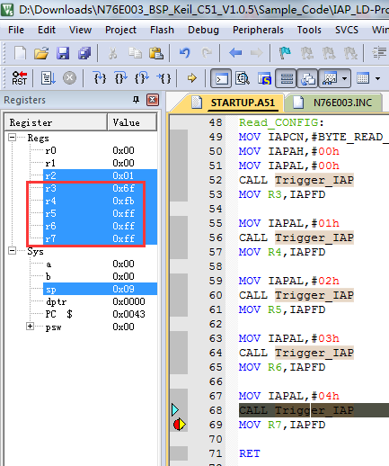

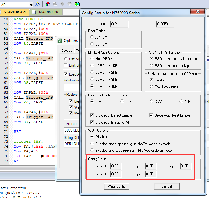

从手册里面扣了几行代码, 读 N76E003 的配置 CONFIG 0 .. 4

写 N76E003 的 CONFIG2 成功

BYTE_READ_CONFIG EQU 11000000b
ORG 0000h
CALL Enable_IAP
CALL Read_CONFIG ;read back CONFIG2
CALL Enable_CONFIG_Update
CALL Erase_CONFIG ;erase CONFIG bytes
CALL Program_CONFIG ;programming CONFIG2 with new data
CALL Disable_CONFIG_Update
CALL Program_CONFIG_Verify ;verify Programmed CONFIG2
CALL Disable_IAP
SJMP $
Enable_IAP:
MOV TA,#0Aah ;CHPCON is TA protected
MOV TA,#55h
ORL CHPCON,#00000001b ;IAPEN = 1, enable IAP mode
RET
Disable_IAP:
MOV TA,#0Aah
MOV TA,#55h
ANL CHPCON,#11111110b ;IAPEN = 0, disable IAP mode
RET
Read_CONFIG:
MOV IAPCN,#BYTE_READ_CONFIG
MOV IAPAH,#00h
MOV IAPAL,#00h
CALL Trigger_IAP
MOV R3,IAPFD
MOV IAPAL,#01h
CALL Trigger_IAP
MOV R4,IAPFD
MOV IAPAL,#02h
CALL Trigger_IAP
MOV R5,IAPFD
MOV IAPAL,#03h
CALL Trigger_IAP
MOV R6,IAPFD
MOV IAPAL,#04h
CALL Trigger_IAP
MOV R7,IAPFD
RET
Trigger_IAP:
MOV TA,#0Aah ;IAPTRG is TA protected
MOV TA,#55h
ORL IAPTRG,#00000001b ;write ‘1’ to IAPGO to trigger IAP process
RET
Enable_CONFIG_Update:
MOV TA,#0Aah
MOV TA,#55h
ORL IAPUEN,#00000100b ;CFUEN = 1, enable CONFIG update
RET
Disable_CONFIG_Update:
MOV TA,#0Aah
MOV TA,#55h
ANL IAPUEN,#11111011b ;CFUEN = 0, disable CONFIG update
RET
; IAP CONFIG Function
Erase_CONFIG:
MOV IAPCN,#ALL_ERASE_CONFIG
MOV IAPAH,#00h
MOV IAPAL,#00h
MOV IAPFD,#0FFh
CALL Trigger_IAP
RET
Program_CONFIG:
MOV IAPCN,#BYTE_PROGRAM_CONFIG
MOV IAPAH,#00h
MOV IAPAL,#00h
MOV A,R7
ANL A,#6Fh
MOV IAPFD,A ;disable BOD reset
MOV R6,A ;temp data
CALL Trigger_IAP
MOV IAPAL,#01h
MOV A,R7
ANL A,#0FBh
MOV R6,A ;temp data
CALL Trigger_IAP
MOV IAPAL,#02h
MOV A,R7
ANL A,#0FBh
MOV R6,A ;temp data
CALL Trigger_IAP
RET
Program_CONFIG_Verify:
MOV IAPAH,#00h
MOV IAPAL,#02h
CALL Trigger_IAP
MOV B,R6
MOV A,IAPFD
CJNE A,B,Program_CONFIG_Verify_Error
RET
Program_CONFIG_Verify_Error:
CALL Disable_IAP
MOV P0,#00h
SJMP $
END
写三个CONFIG寄存器成功.

#include "N76E003.h"
#include "Common.h"
#include "Delay.h"
#include "SFR_Macro.h"
#include "Function_define.h"
#define T1_INIT        670
UINT8 u8TH0_Tmp,u8TL0_Tmp,u8TH1_Tmp,u8TL1_Tmp;
UINT16 t = 0;
*    TIMER 1 interrupt subroutine
void Timer1_ISR (void) interrupt 3  //interrupt address is 0x001B
    TH1 = u8TH1_Tmp;
    TL1 = u8TL1_Tmp;
    t++;
    //P15 = ~P15;                     //P0.3 toggle when interrupt
*    Main function
void main (void)
    Set_All_GPIO_Quasi_Mode;
	TIMER1_MODE1_ENABLE;
    clr_T1M;
    u8TH1_Tmp = (65535-T1_INIT)/256;
    u8TL1_Tmp = (65535-T1_INIT)%256;
    TH1 = u8TH1_Tmp;
    TL1 = u8TL1_Tmp;
    set_ET1;                                    //enable Timer1 interrupt
    set_EA;                                     //enable interrupts
    t = 0;
    set_TR1;                                    //Timer1 run
    while(1)
        if (t >= 2000)
            clr_TR1;
            t = 0;
            P15 = ~P15;                     //P1.5 toggle when interrupt
            set_TR1;
几行代码搞定 一个 1秒翻转 IO 的Demo

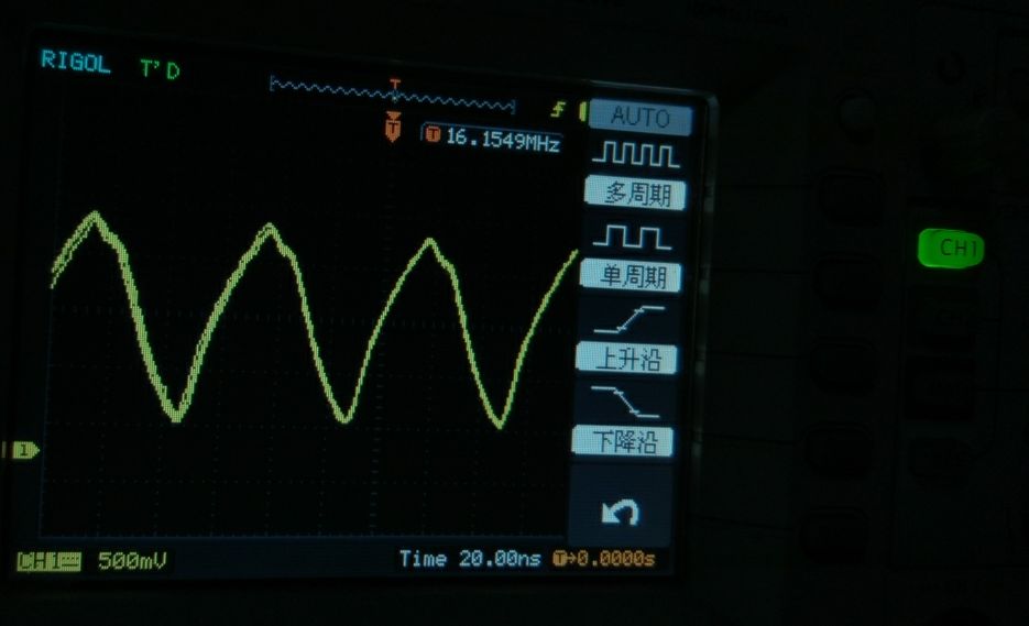

16Mhz 下明明 9600bps 和 38400bps 的误差率是一致,
但是两个批次的N76E003, 有一个批次上面两个波特率正常,
有一个批次,38400bsp 不正常, 而9600bps 正常.
void MODIFY_HIRC_166(void)				// Modify HIRC to 16.6MHz, more detail please see datasheet V1.02
    UINT8 hircmap0,hircmap1;
    UINT16 trimvalue16bit;
    /* Check if power on reset, modify HIRC */
    if ((PCON&SET_BIT4)==SET_BIT4)
            hircmap0 = RCTRIM0;
            hircmap1 = RCTRIM1;
            trimvalue16bit = ((hircmap0<<1)+(hircmap1&0x01));
            trimvalue16bit = trimvalue16bit - 15;
            hircmap1 = trimvalue16bit&0x01;
            hircmap0 = trimvalue16bit>>1;
            TA=0XAA;
            TA=0X55;
            RCTRIM0 = hircmap0;
            TA=0XAA;
            TA=0X55;
            RCTRIM1 = hircmap1;
            /* Clear power on flag */
            PCON &= CLR_BIT4;
void main (void)
    UINT8 c;
    MODIFY_HIRC_166();
    set_CLOEN;						//Check HIRC out wavefrom to confirm the HIRC modified
    InitialUART0_Timer1(38400);
    while(1)
        if(RI)
            c = SBUF;
            RI = 0;
            Send_Data_To_UART0(c);
修正到 16.6Mhz, 两个波特率都正常了。

添加一个管脚中断程序, 用 P1 这组口, 引脚需要上拉, 可以从掉电模式唤醒,电流未测。
源码下载: Pin_Interrupt_20190715.7z
bit PIFlag;//管脚中断标志位
sbit LED=P1^5;
void main (void)
    //设置为输入模式
    P10_Input_Mode;
    P11_Input_Mode;
    P12_Input_Mode;
    clr_PIPS1;
    set_PIPS0;//选择P1为中断输入源
    //Enable_BIT1_HighLevel_Trig;	//高电平触发管脚中断
    //Enable_BIT1_FallEdge_Trig;	//下降沿
    //Enable_BIT1_RasingEdge_Trig;//上升沿
    Enable_BIT2_LowLevel_Trig;
    Enable_BIT1_LowLevel_Trig;	//低电平
    Enable_BIT0_LowLevel_Trig;
    LED=1;//初始化LED端口
    Timer0_Delay1ms(20);
    set_EPI;//开启管脚中断使能
    EA = 1;//开启总中断
    while(1)
        if(PIFlag)//判定是否溢出
            LED=0;
            Timer0_Delay1ms(10);
            LED=1;//灯闪烁
            PIFlag=0;
            ADCCON1 = 0X00;//关闭ADC
            clr_BODEN;//关闭欠压检测
            set_PD;// 进入掉电模式
//-------管脚中断中断服务程序---------
void PinInterrupt (void) interrupt 7
    if((PIF & 0x01) == 0x01)//P10位于 0通道
        PIF=0;//清除外部中断标志
        PIFlag=1;
    else if((PIF & 0x02) == 0x02)//P11位于 1通道
        PIF=0;//清除外部中断标志
        PIFlag=1;
    else if((PIF & 0x04) == 0x04)//P12位于 2通道
        PIF=0;//清除外部中断标志
        PIFlag=1;

#50 2020-04-08 15:16:22
skcks
注册时间: 2018-11-08
搬运了貌似是官方放出的串口烧写的BootLoader到串口1,改成SDCC编译了,上机位要求python3。官方代码乱得一坨,保持了原汁原味,终于可以在macOS下刷程序。
isp_uart1.zip
貌似是官方放出的Nuvoton Standard ISP Code_N76E003.zip
最近编辑记录 skcks (2020-04-08 15:16:51)

P1.1死活不能输入, 发现是开了使能时钟输出 set_CLOEN
把这个代码屏蔽就好了。

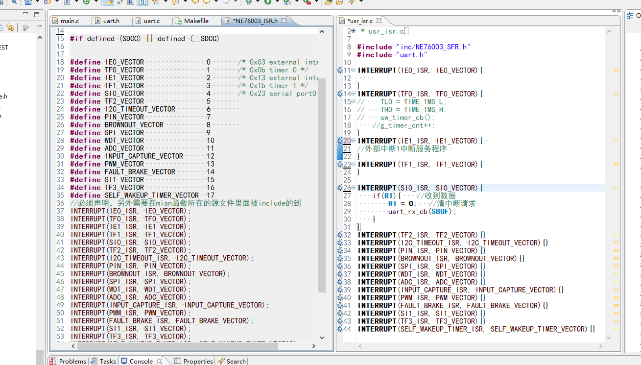

SDCC其实蛮好用的,编译速度很快,特别是linux环境下,windows下面速度也挺快。用好SDCC需要一些技巧,比如你得比较熟悉makefile,以及SDCC里面的一些小坑。我个人做的很多项目都是使用SDCC,除了51单片机外,SDCC也支持STM8的。下面我分享一个新塘单片机的工程文件给大家参考一下
NE76003_SDCC_UART_TEST_20200518-1515.rar
最近编辑记录 yushikong (2020-05-18 15:16:41)
#54 2020-05-18 15:21:56
yushikong
注册时间: 2017-12-11

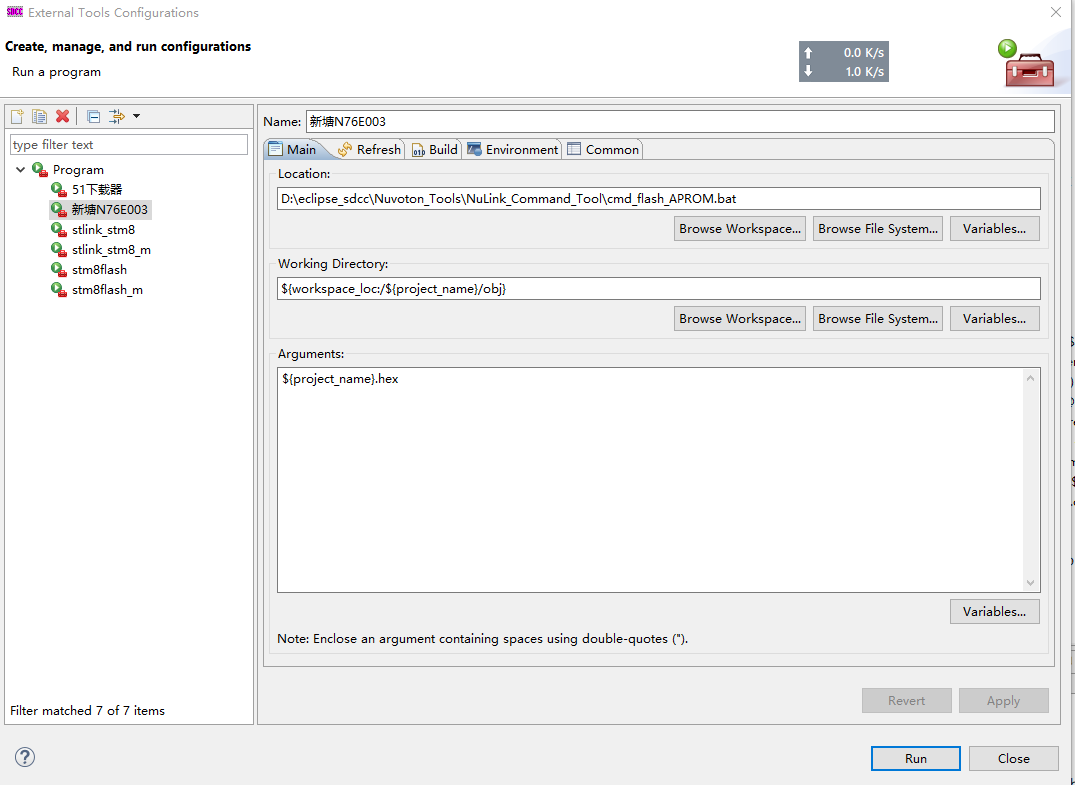

编辑环境是windows加eclipse,下面分享几张截图,
none.png  这一张是关于下载程序到单片机里面的配置,稍微等待一下就能下载了,不过不支持在线调试,我一般使用串口直接调试,不怎么用在线调试。
下面说一说eclipse对比keil的优势,其实最主要的是编辑代码的增强,keil特别是C51版本的,基本还停留在上世纪的编辑风格,和windows自带的记事本强不了多少。eclipse具有代码提示、关键词特殊颜色、全局修改变量等等功能,也可以直接搭配git
SDCC时至今日还在活跃的更新,说明还是有一部分人在用的。SDCC里面的一个大坑是关于中断函数,据我个人测试中断函数必须在main函数之前被声明或者直接编写,不然就无法进中断,切记。SDCC编译固件时如果工程里面有较多的无用代码,它也会直接编译到hex里面的,这个问题困扰了我好久,一直没有得到解决。所以如果空间紧张,建议注释掉一些无关的代码,避免代码空间膨胀
最近编辑记录 yushikong (2020-05-18 15:36:14)

这里补充一下下载程序的命令,其实很简单,就两行代码
D:\eclipse_sdcc\Nuvoton_Tools\NuLink_Command_Tool\NuLink.exe -e APROM
D:\eclipse_sdcc\Nuvoton_Tools\NuLink_Command_Tool\NuLink.exe -w APROM %1
有问题的话可以大家一起交流一下
关于中断这个当初我也是被坑了好久,后来才发现这个其所在sdcc的手册内是有描诉的,看他的意思除了能放在main对应的那个c文件内,在main的头文件包含也是可以的,不过后面那个场景我没试过。
SDCC allows interrupt service routines to be coded in C, with some extended keywords.
void timer_isr (void) __interrupt (1) __using (1)
The optional number following the __interrupt keyword is the interrupt number this routine will service. When
present, the compiler will insert a call to this routine in the interrupt vector table for the interrupt number specified.
If you have multiple source files in your project, interrupt service routines can be present in any of them, but a
prototype of the isr MUST be present or included in the file that contains the function main. The optional (8051
specific) keyword __using can be used to tell the compiler to use the specified register bank when generating code
for this function.

@yushikong 感谢大佬分享, eclipse + sdcc 这个不错, 但这样调试恐怕不方便了吧?
一般是直接下载程序,重启后看串口信息,或者硬件提示比如数码管、LED灯等,习惯就好
