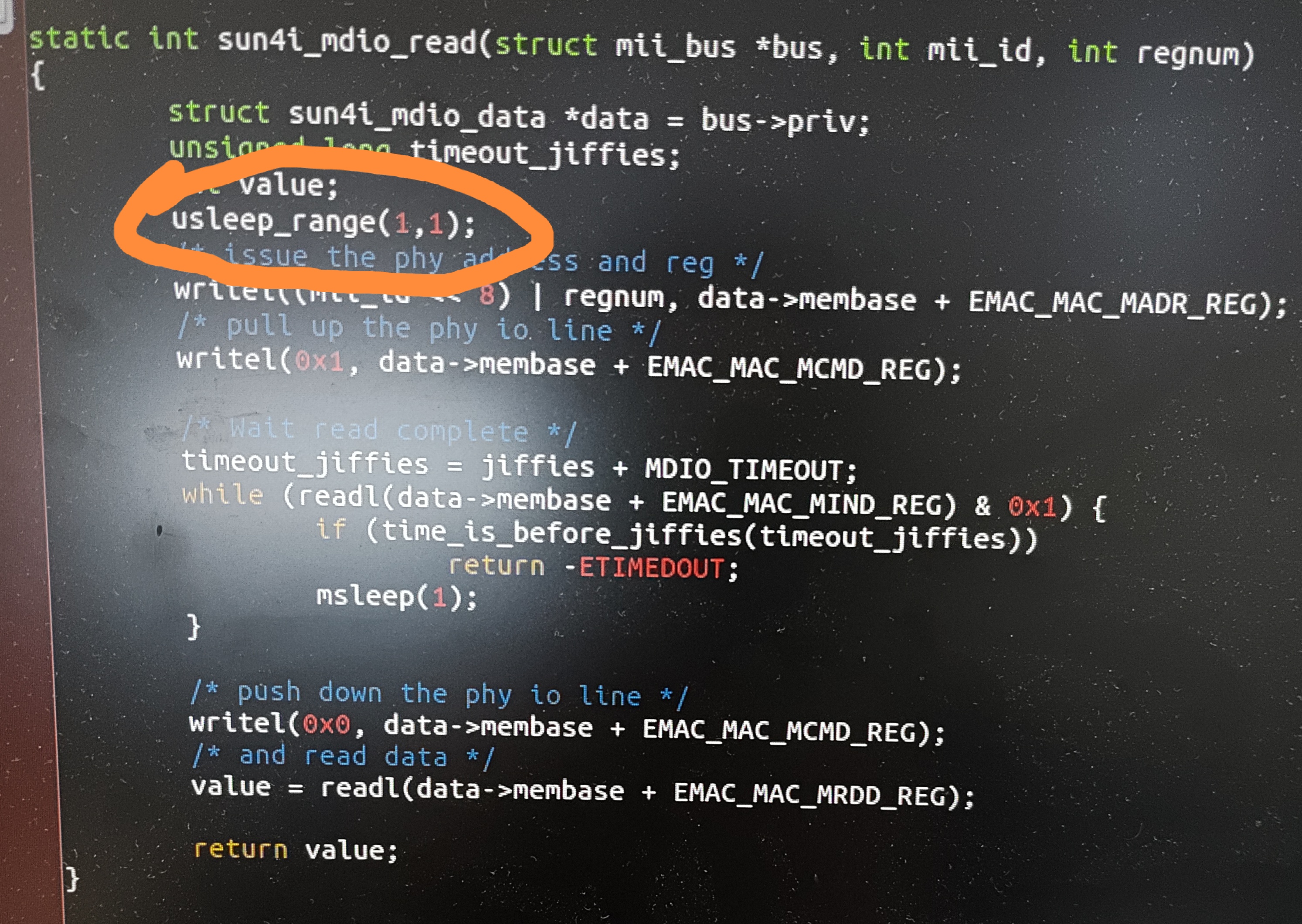

全志T3PRO 的EMAC使用的EMDIO时序问题
最近调试遇到一些问题,T3的两个网口,一个GMAC用的mdio,一个EMAC用的是EMDIO,GMAC一直都正常,EMAC的不停的down,up,会有概率性的UP不起来,PHY的BMCR寄存器被改写成了0x19c0.
怀疑跟MDIO时序有关系,量了GMAC的mdio时序,和EMAC的EMDIO时序,发现GMAC的mdio时序正常,为上升沿采样,而EMAC的时序EMDIO时序异常,为下降沿采样,或者说上升沿时数据跳变。
有没有哪位大神清楚这块的内容的,帮忙一起看看。感谢!
下面是EMAC的EMDIO时序:

楼主 #5 2025-06-16 15:54:25
zx2132
注册时间: 2024-10-27
积分: 37
Re: 全志T3PRO 的EMAC使用的EMDIO时序问题
目前通过在drivers/net/phy/mdio-sun4i.c驱动中的sun4i_mdio_read函数的开头部分加了一个usleep延时,延时了1微妙,目前反复测试4小时暂未复现该问题。但是对于这个问题还是没有搞明白原因。
