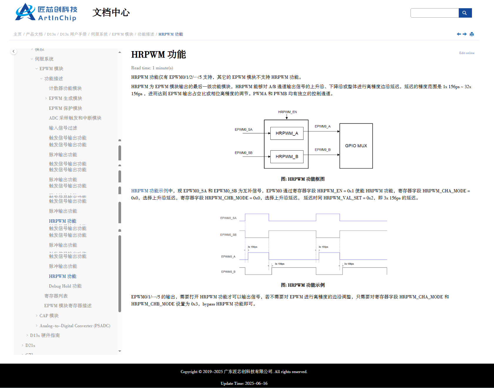

各位大佬们,有用过这个功能的吗,我想输出带有相位的方波。
这几个寄存器EPWM0_SA HRPWM_CHA_MODE HRPWM_CHB_MODE
我在SDK搜都搜不见这个字眼。。。就不谈例程了

抱歉,目前我们的sdk还不支持哈

那我怎么进行有相位差的方波输出
