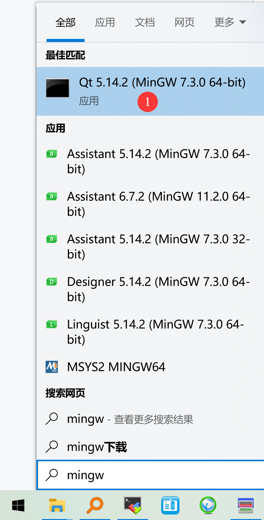

cmake编译 lvgl
选用 Qt5 的 mingw64

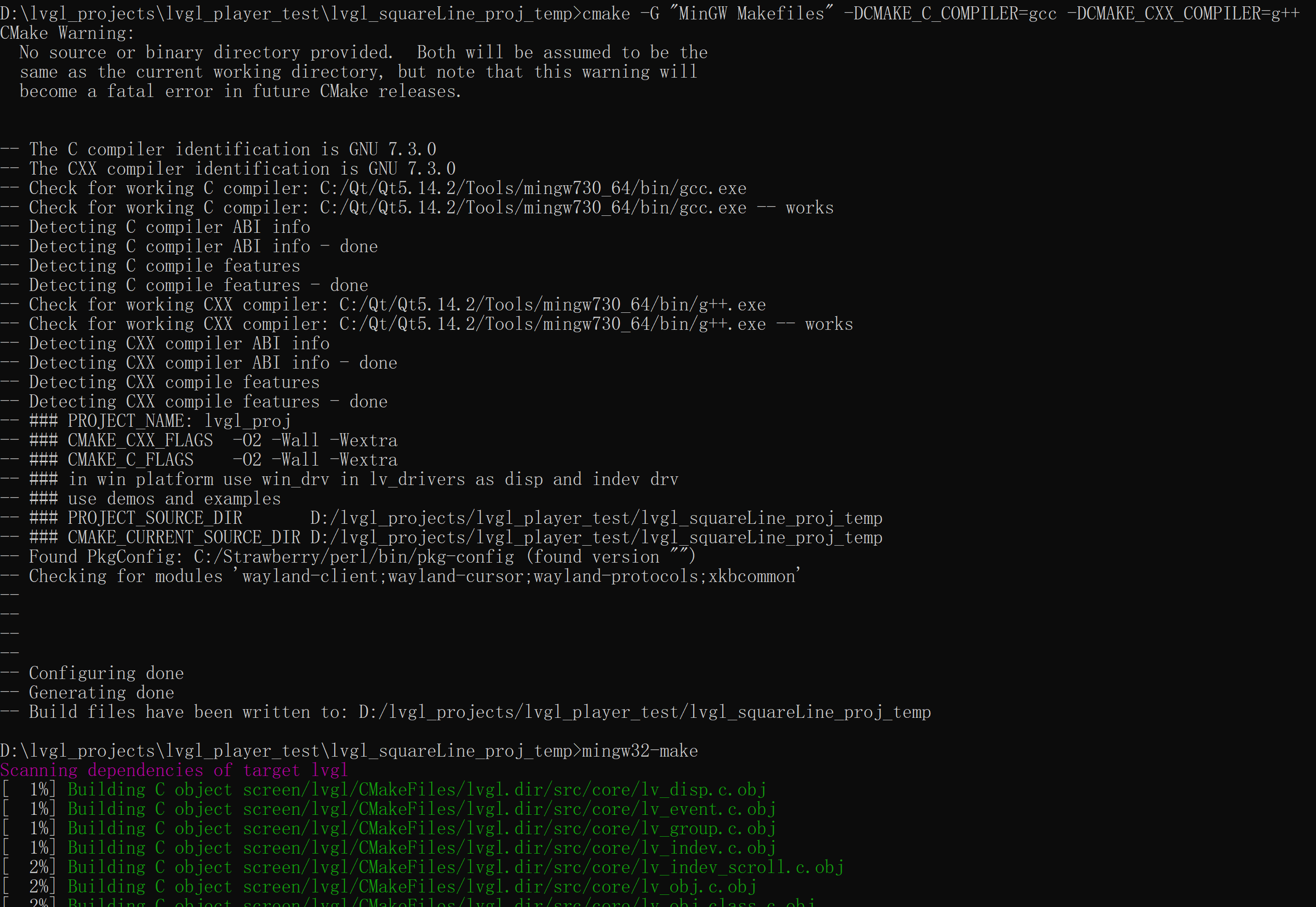

楼主 #1 2025-06-18 11:31:04
ubuntu
注册时间: 2020-03-30
已发帖子: 331
积分: 309
Re: cmake编译 lvgl
cmake -G "MinGW Makefiles" -DCMAKE_C_COMPILER=gcc -DCMAKE_CXX_COMPILER=g++
mingw32-make
