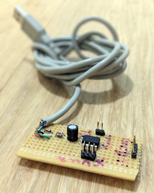

CortexProg
Cortex-M的时代及其带来的复杂性
ARM Cortex-M芯片正在慢慢取代各种爱好者和专业人士所做的各种8位微处理器。这通常是件好事。它确实带来了一些变化。早在8位时代,基本上有两个主流派系(AVR和PIC),旁边有一些奇怪的选择(8051等)。这意味着有一个用于PIC的编程工具,一个用于AVR,因此几乎适用于所有情况。每个阵营的工具都支持某种程度的调试,跟踪和闪存编程。使用新的Cortex-M芯片并不是那么容易。有许多制造商制造精美的芯片,他们都有自己的方法来编程他们的芯片。这快速失控。必须有一个理智的解决方案。有几个。主要是JLink和ULink。两者都支持许多芯片,两者都要花费数百美元。这不是一个非常友好的价格。还有一些开源解决方案,但令人惊讶的是它们也需要花费一些钱并支持更少的东西。那么,我们可以做些什么来解决这个问题呢?
有人可能会说,它不可能那么糟糕。ARM芯片通常基于ARM文档的标准。嗯,这是真的。但在这种情况下,这没有多大帮助。ARM调试标准仅涵盖读写寄存器和内存等内容。关于编程flash,没有什么可说的。为什么会这样?每个供应商都以自己的方式闪现。强迫他们都遵守限制规范会妨碍他们可以做的一些创造性事情。然而,所有这些仍然使用户处于绑定状态。我想帮忙。
从卑微的开始......
那么如何引导ARM Cortex-M调试器呢?那么,必须在已有的芯片上实现它。对于许多业余爱好者(包括我们),这意味着8位。比如AVR。这就是开始。在ATTiny85上使用ModulaR引导程序可以为代码留出4.75K的空间。是否适合使用ARM Cortex-M调试器,与PC通信的协议以及所有必要的胶水代码?事实证明......是的
CortexProg硬件的第一个版本是用最少数量的组件手工组装在多孔板上的。值得注意的是(并且有目的),该板仍然受到PC端工具的支持,并具有所有必要的功能以保持有用。偶尔我会把它作为试驾来验证这一点。为什么这有关系?因为如果您希望深入研究基于Cortex-M的项目,您可能只需要组装一个并立即使用它。

如何建立一个
首先,您需要一台运行ModulaR v2或更高版本的ATTiny85板。有关详细信息,请访问ModulaR bootloader的页面。完成后,将SWDIO连接到引脚B4,将SWDCK连接到引脚B3。就这些!CortexProg的基本版本就是这个。它的速度并不快(没有任何基于V-USB的功能),但它可以工作,并允许您慢慢编程和调试任何基于3.3V Cortex-M的电路板。它有多快?可以每秒约800字节读取或写入闪存。这可能听起来不是很多,但在许多情况下,您需要做的就是将真正的引导加载程序加载到ARM板上。所以,这就足够了。
此代码的许可证如下:此代码可用于您自己的个人非商业用途,只要此许可证,源代码(带有任何修改)以及此页面的链接随代码或设备一起提供包含它。未经我的许可,您不得将此代码用于任何商业目的。

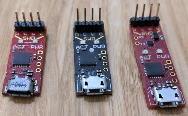

我们如何改进这一点?
当然这还不够。我们想用3.3V以外的电压调试,每秒超过800字节。内置的USB到串行转换器会很好,可变电压电源也可以为调试板提供电源。事实上,这种设备的工作正在取得进展。一些工作原型已经存在,他们已经掌握在用户手中,让他们感到高兴。您可以在此处查看前三个修订版的照片。旧金山的一些初创公司也在使用它们。当然,所有较新版本的CortexProg都使用以前的版本进行了闪存。(第一块主板是使用基于AVR的CortexProg硬件闪存的。)这是您进入的地方。如果您想帮助实现超低价的快速CortexProg调试器,请转到KickStarter页面并帮助实现这一目标。目标是能够以低于30美元的价格出售这些产品。在这个价位上,它将是最便宜的ARM Cortex-M调试器。为什么?这样每个人都可以进入基于ARM的编程,比AVR或PIC编程便宜得多!
