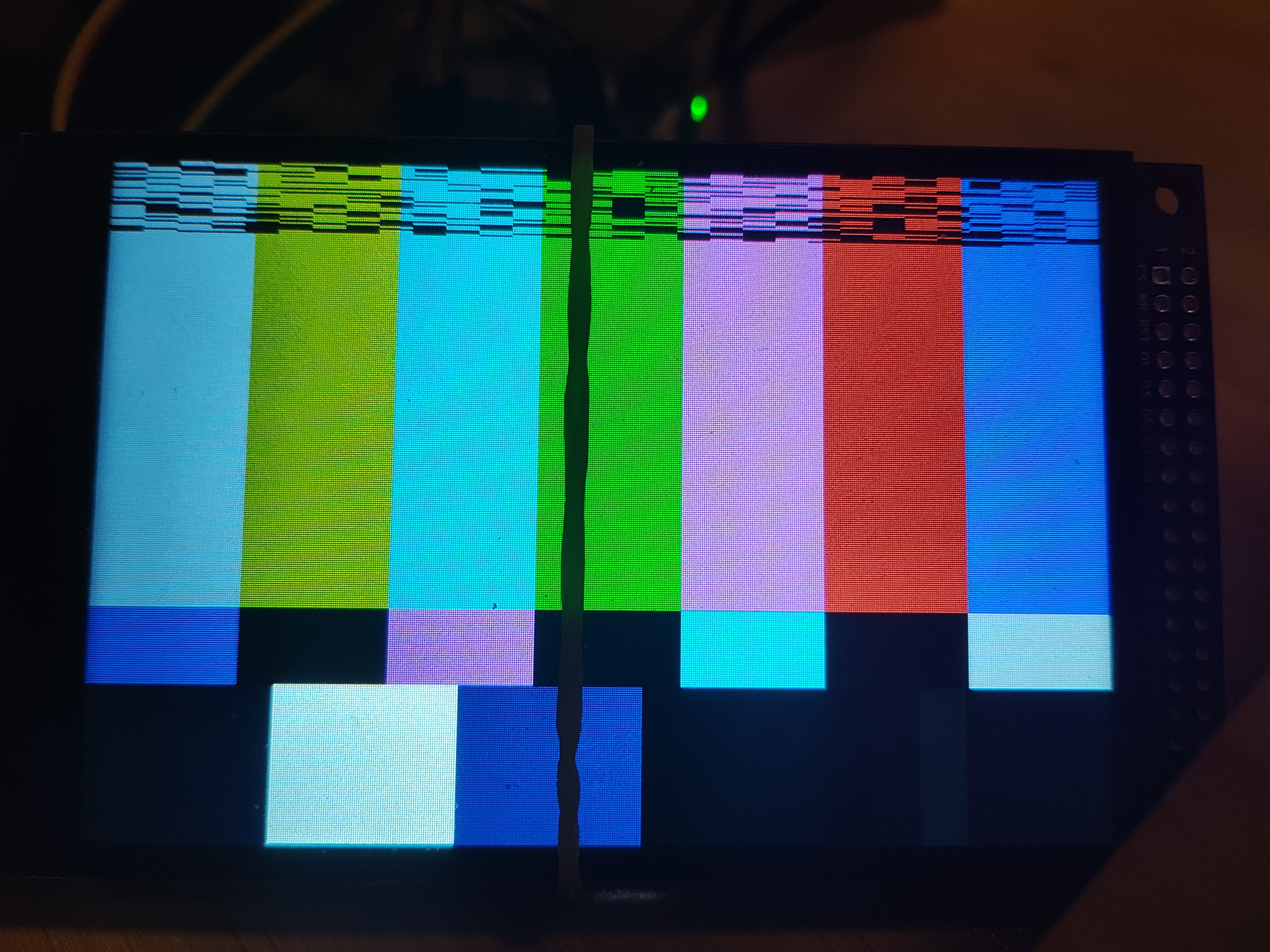

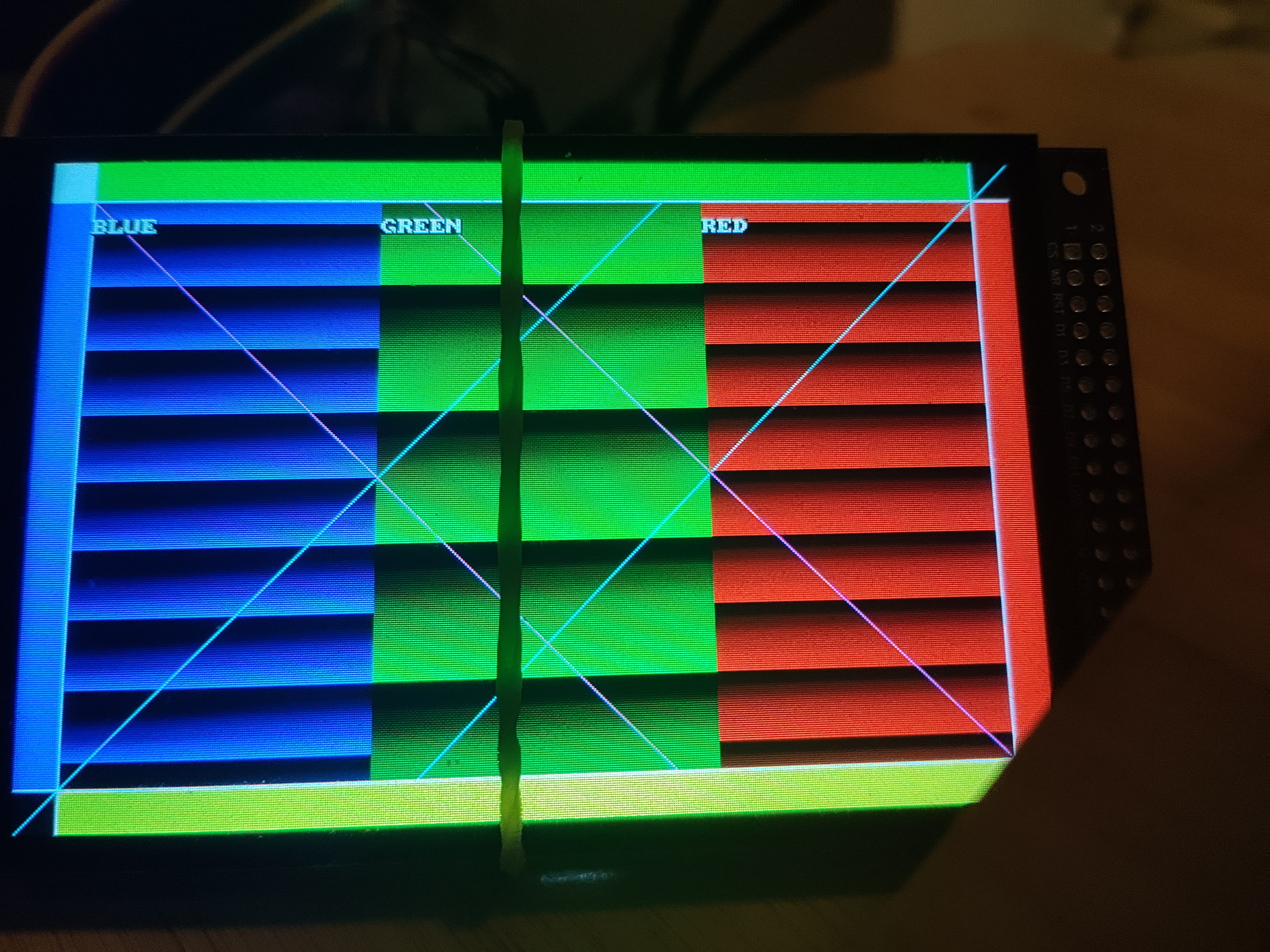

#3 昨天 23:24:18
Rebiki
注册时间: 2025-06-18
Re: 分享一个sitronix st7796 drm+fb驱动
问题解决了吗?因为我的显示器也出现了奇怪的瑕疵
