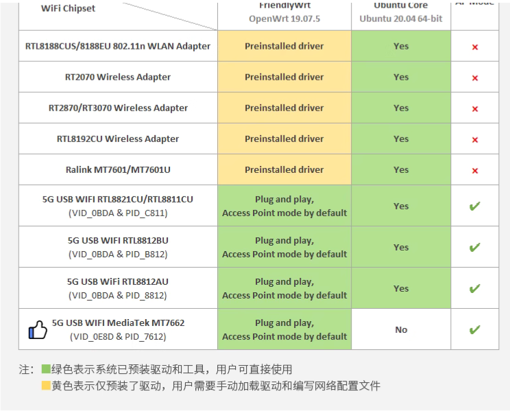

RK3588 添加usb wifi 问题
拿到了一块荣品的rk3588 ubuntu linnux 内核 5.10.110,淘宝购买了三种usb 无线网卡,分别是 RTL8811CU  RTL8812BU RTL8812AU,github拉取了驱动,但是发现makefile里面无一例外的的配置为CONFIG_PLATFORM_I386_PC = y
里面有比较接近的芯片为rk3188但是也是配置给android的,尝试手动改成支持 ubnuntu linux 5.10.110,但是make下来各种err,
想请教下,makefile该如何修改?

Re: RK3588 添加usb wifi 问题
已解决,系统本身问题。 18.10的内核杂交的20.04的文件系统导致的莫名错误。
