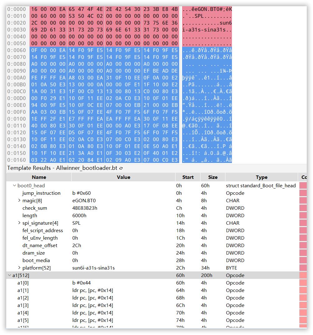

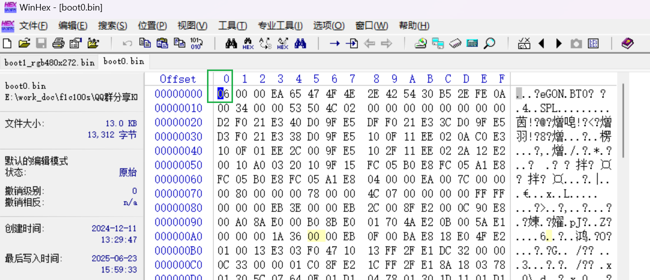

spl的boot head 大小是固定的吗?
最近看帖子发现,spl 的 boothead大小 不是固定的96 字节  ,brom 做检验是只检验 魔术头 和 spl 大小 和 校验值吗? 其他补0的位置可以不添加是吗?

sshot-2.png  动手看下,是固定的96字节。

sunsjw 说:
https://whycan.com/files/members/16681/sshot-2.png  动手看下,是固定的96字节。
请教大佬,这是啥分析工具,能说下名字吗? 想学习下

这是我用其他人写的spl 文件,烧录到板子,可以正常使用的
这是spl 文件
boot0.zip

sunsjw 说:
大佬能把你的这个 Allwinner_bootloader.bt  模板发我下可以吗? 非常感谢大佬!
你这个是用 010 editor 分析的是吗?
