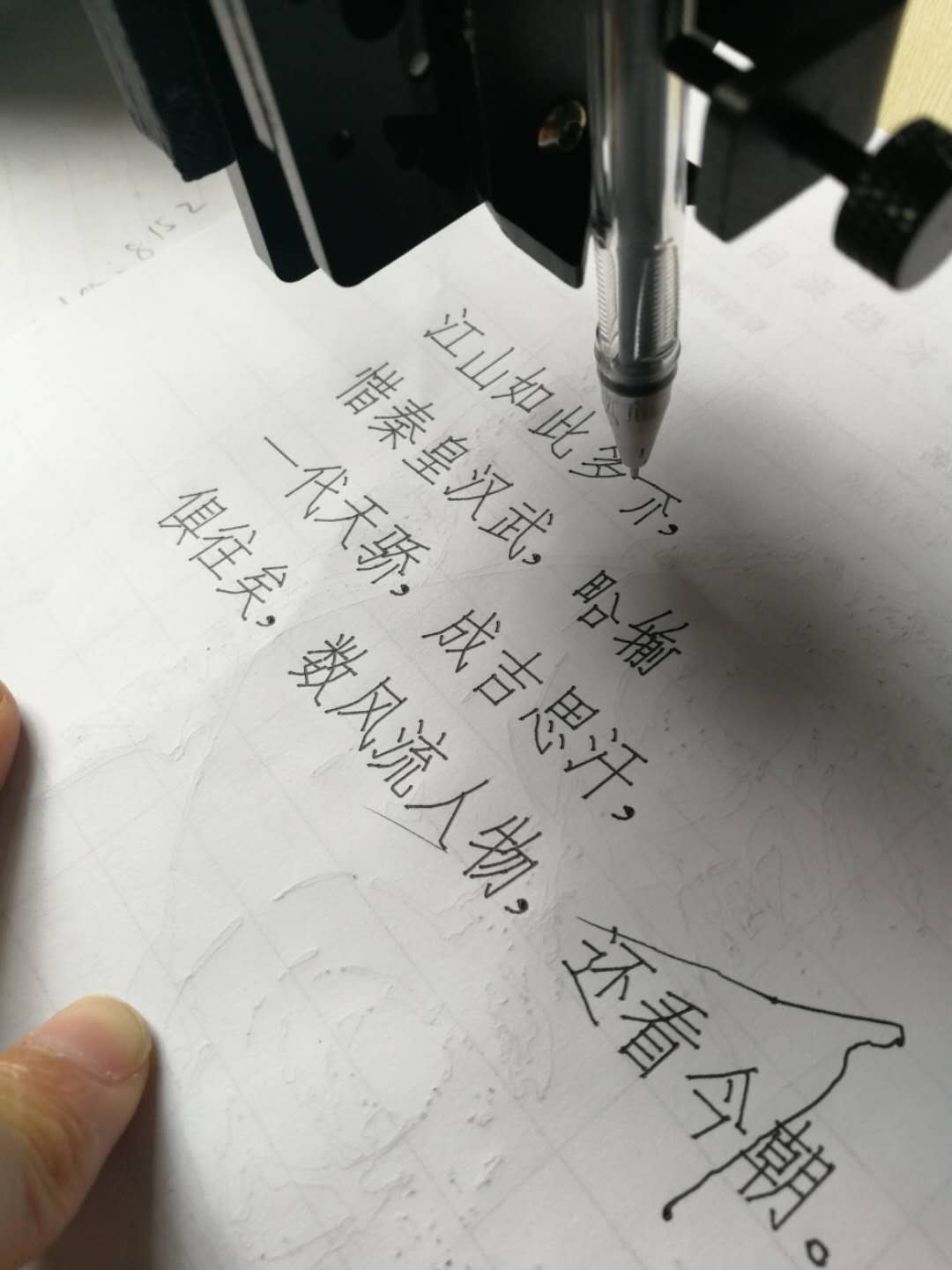

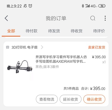

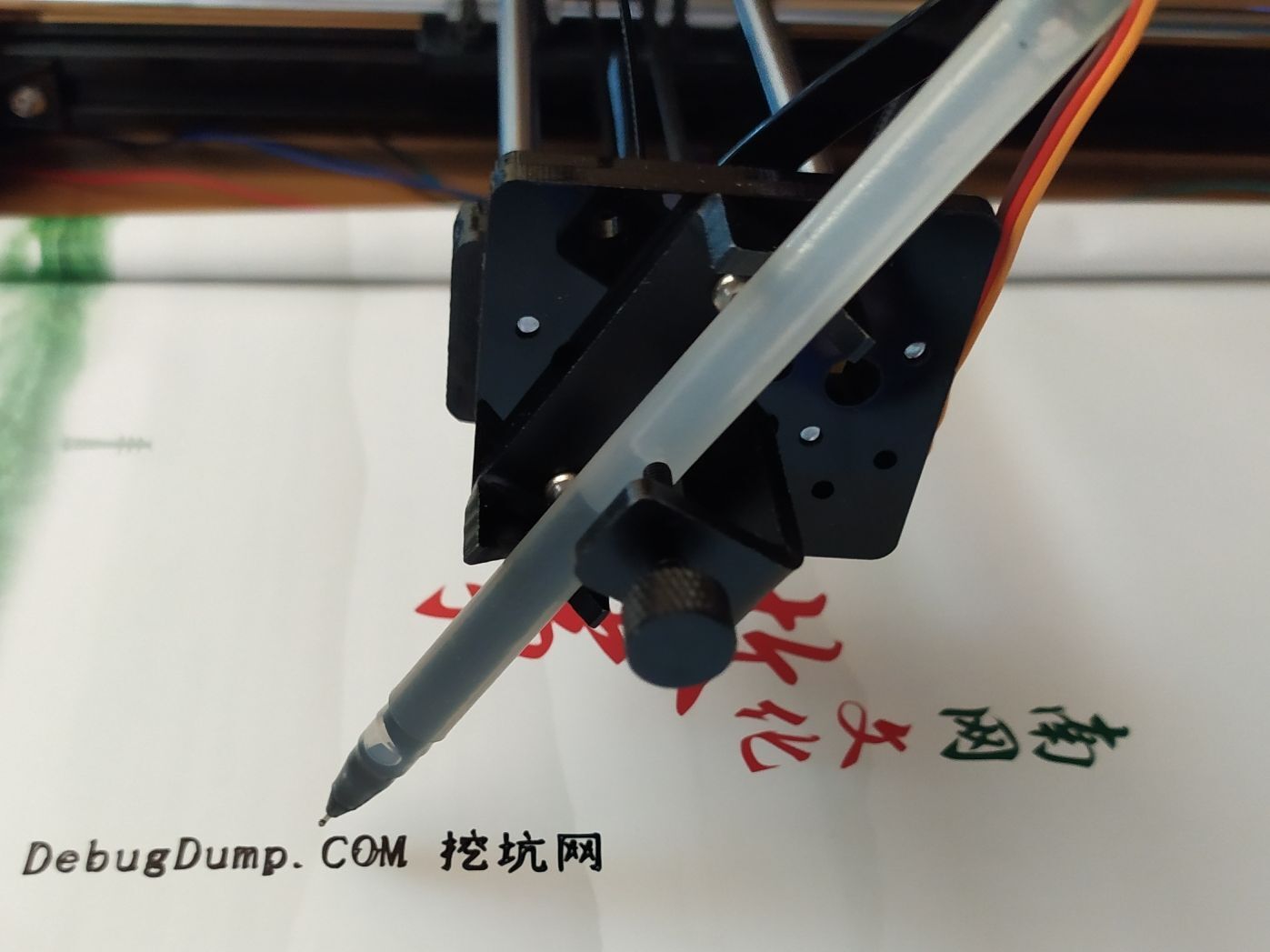

淘宝购买的开源写字机器人散件,粗略组装起来, 能写出像模像样的字了。
购买链接: https://item.taobao.com/item.htm?id=562222972443 (没有任何 PY 关系)
我的套餐: 版本3散件/黑色
组装过程: 店主提供一个 约200M的图文pdf文件
国产上位机软件: 微雕大师 V1.1.0.0
开源上位机软件: https://github.com/Denvi/Candle
GRBL使用教程: https://github.com/grbl/grbl/wiki/Using-Grbl
运动方案: 基于 Arduino UNO 的开源 GRBL

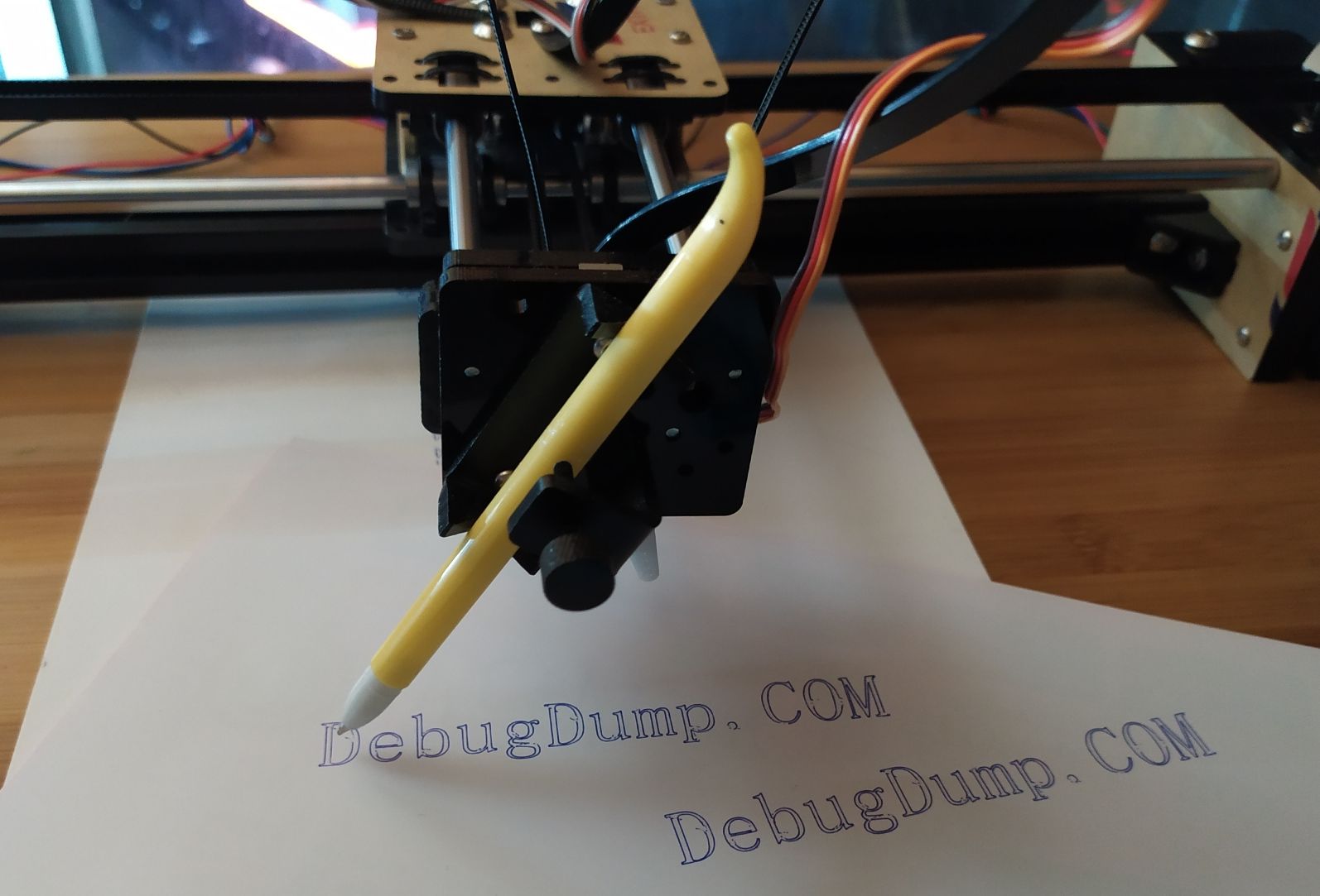

楼主 #2 2019-03-04 08:18:26
已发帖子: 9,442
Re: 淘宝购买的开源写字机器人散件,粗略组装起来, 能写出像模像样的字了。

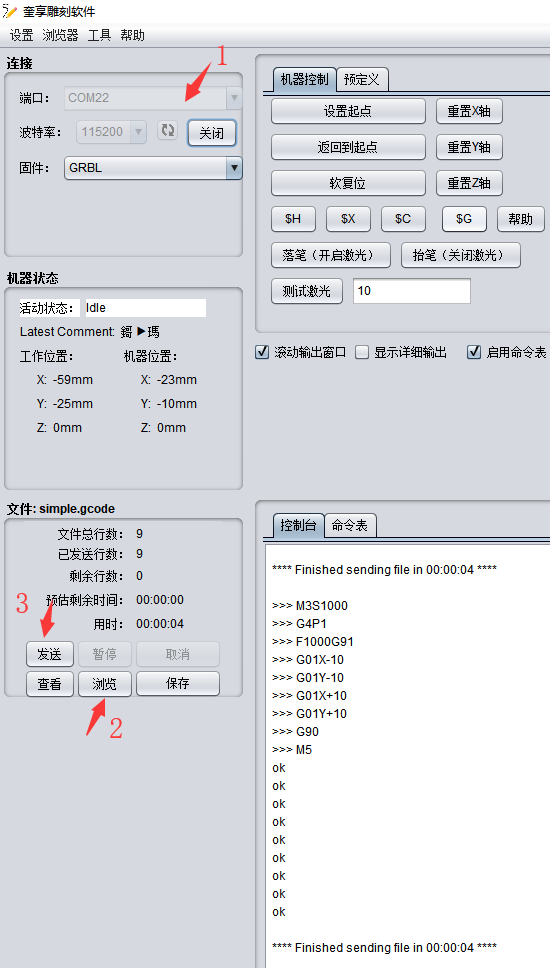

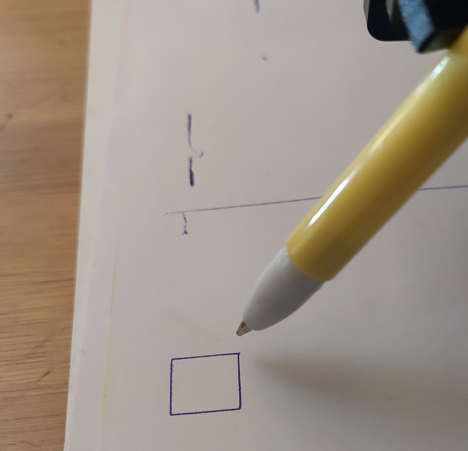

第一次试机, 用铅笔写, 但是写出来被镜像了。

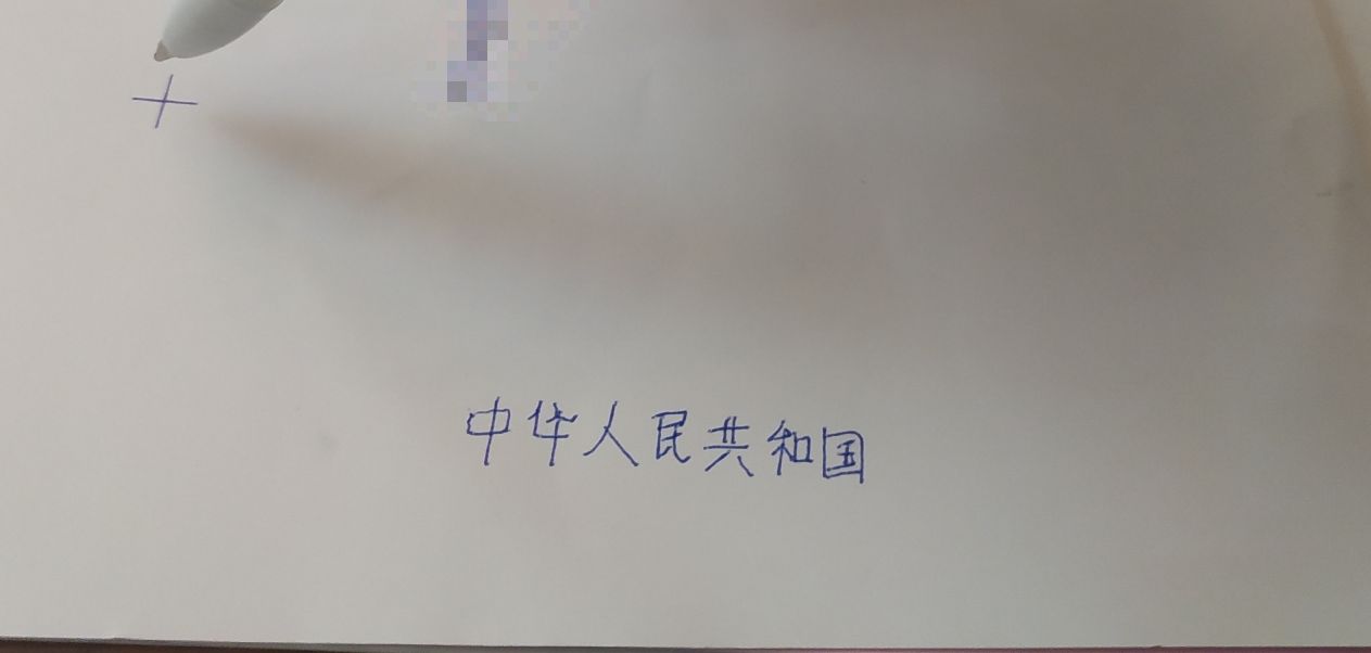

楼主 #3 2019-03-04 08:18:28
已发帖子: 9,442
调试完成后的效果。

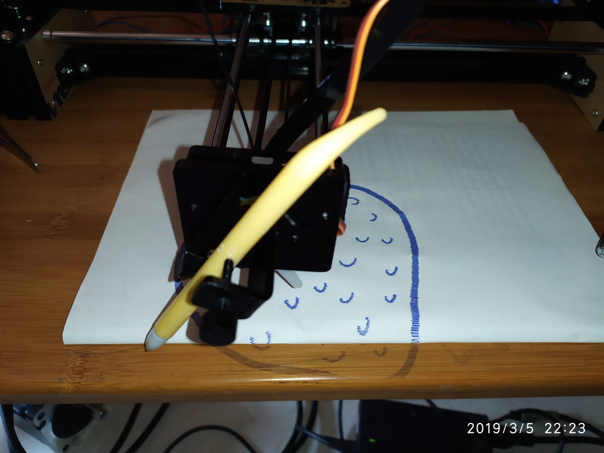

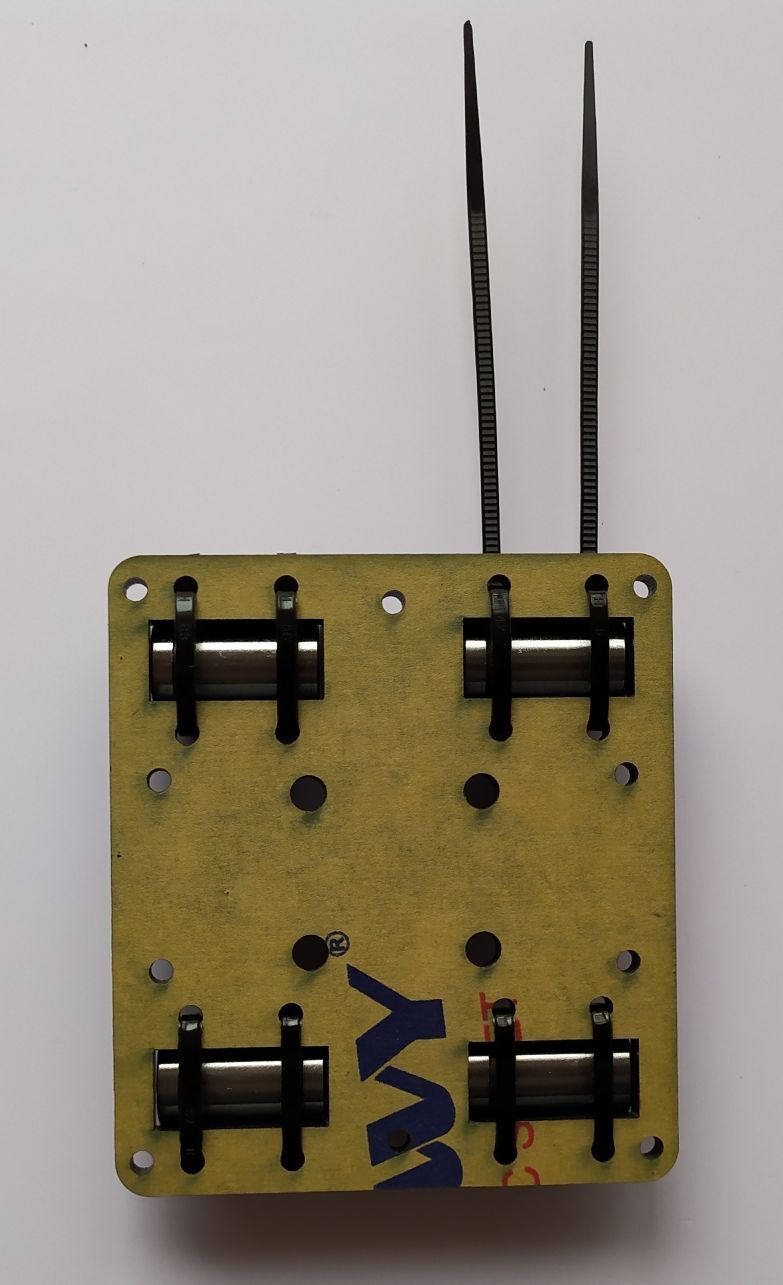

楼主 #4 2019-03-04 08:18:30
已发帖子: 9,442

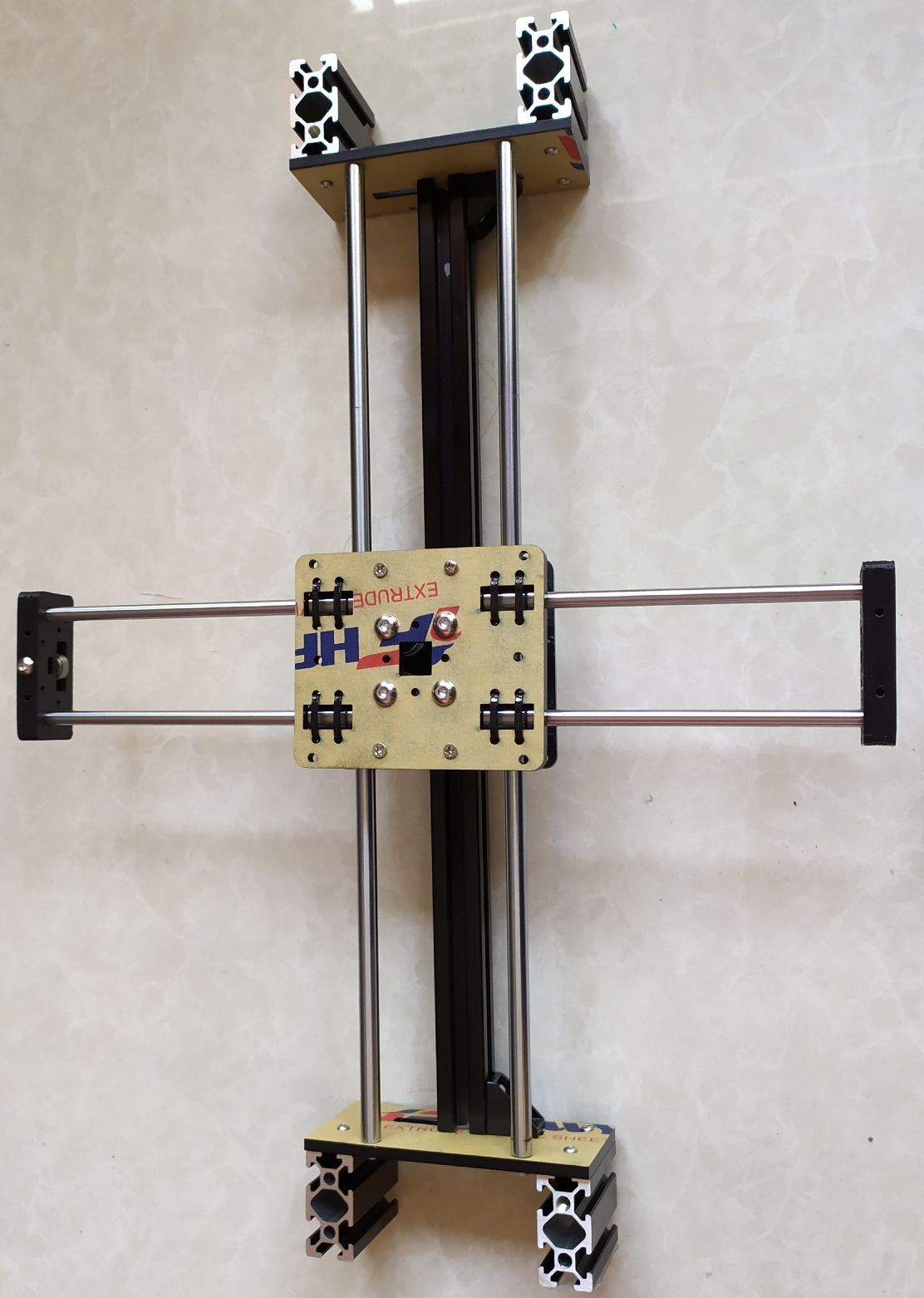

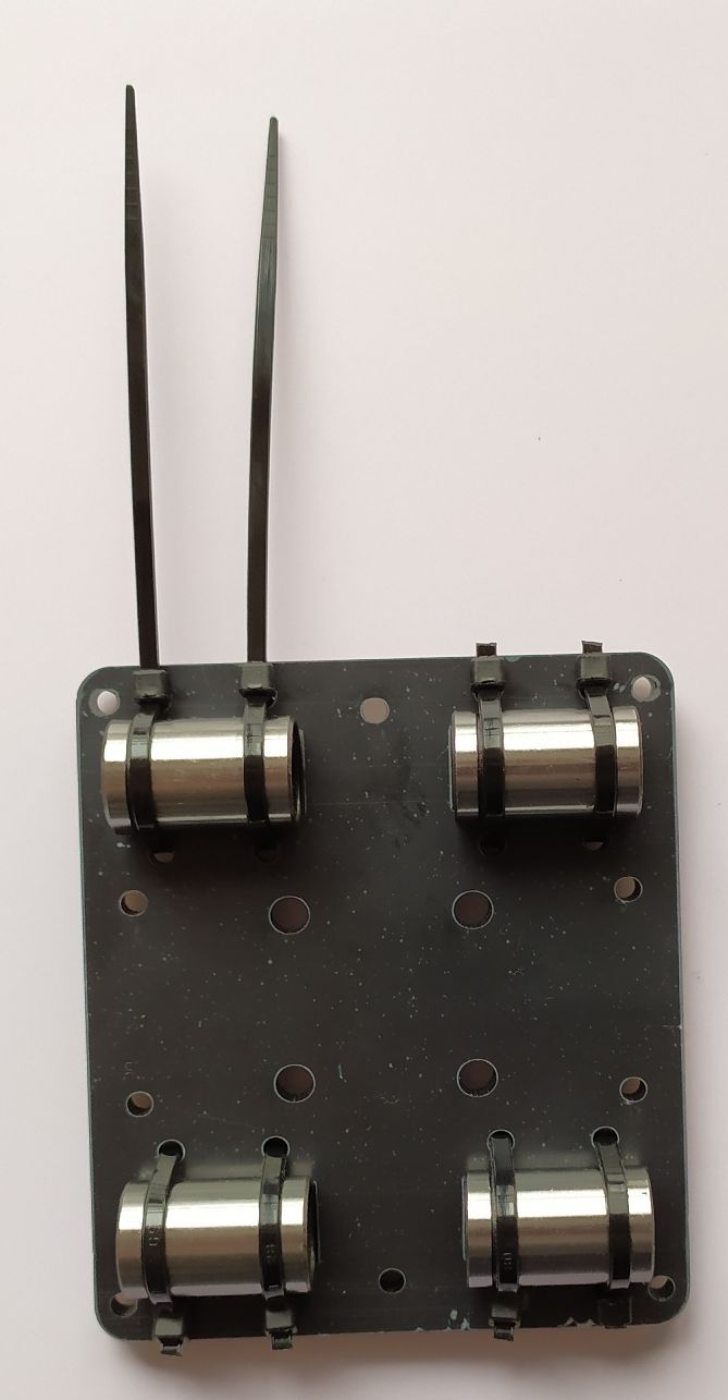

艰难的组装过程, 中间省略了一万张图片。

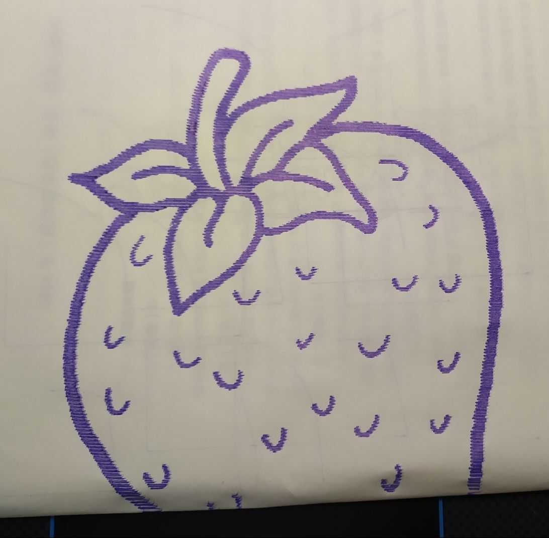

楼主 #11 2019-03-06 08:57:01
已发帖子: 9,442

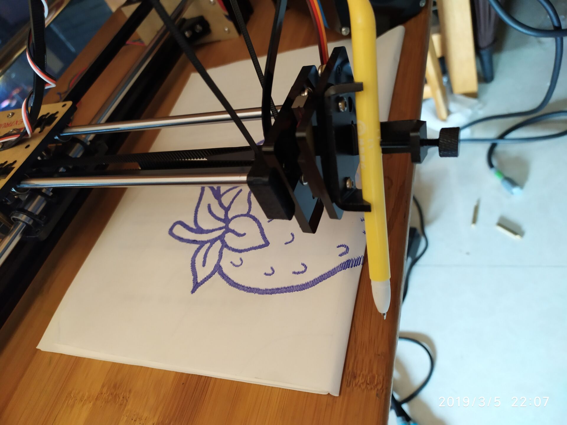

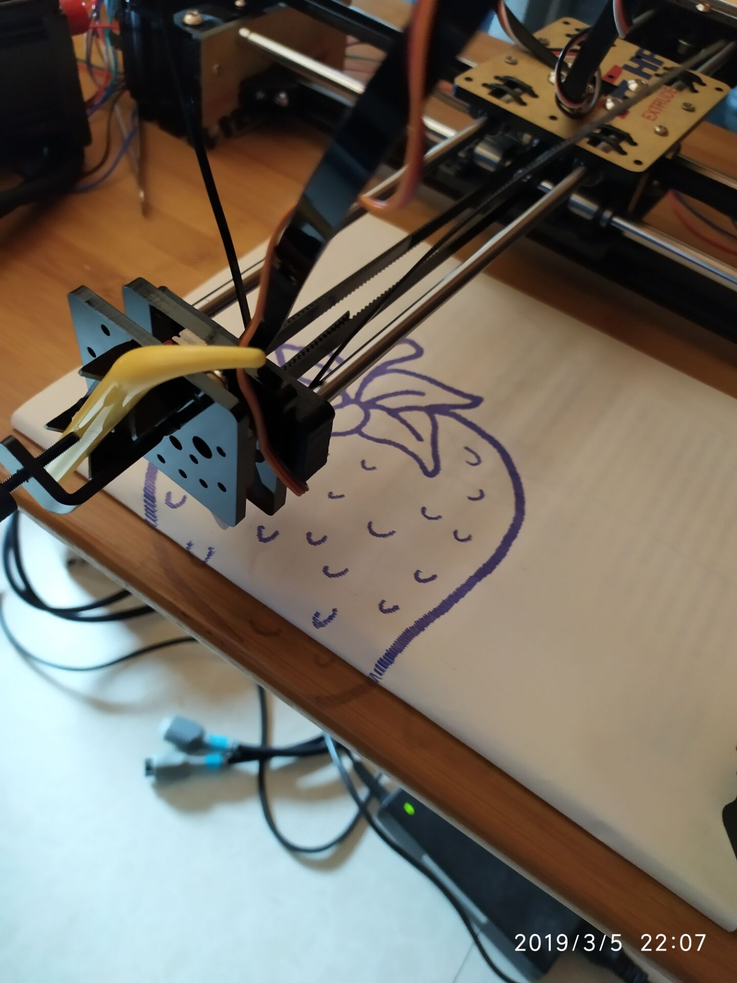

90分钟画出来的草莓

晕哥,一分钟能写多少汉字?
楼主 #14 2019-03-06 10:07:12
已发帖子: 9,442
duckduckgo 说:
晕哥,一分钟能写多少汉字?
和字体大小也有关系吧, 我现在这个arduino固件搭配微雕大师, 每分钟估计也就写几个吧。
速度上不来, 可能和固件有关系, 正在研究这个问题。

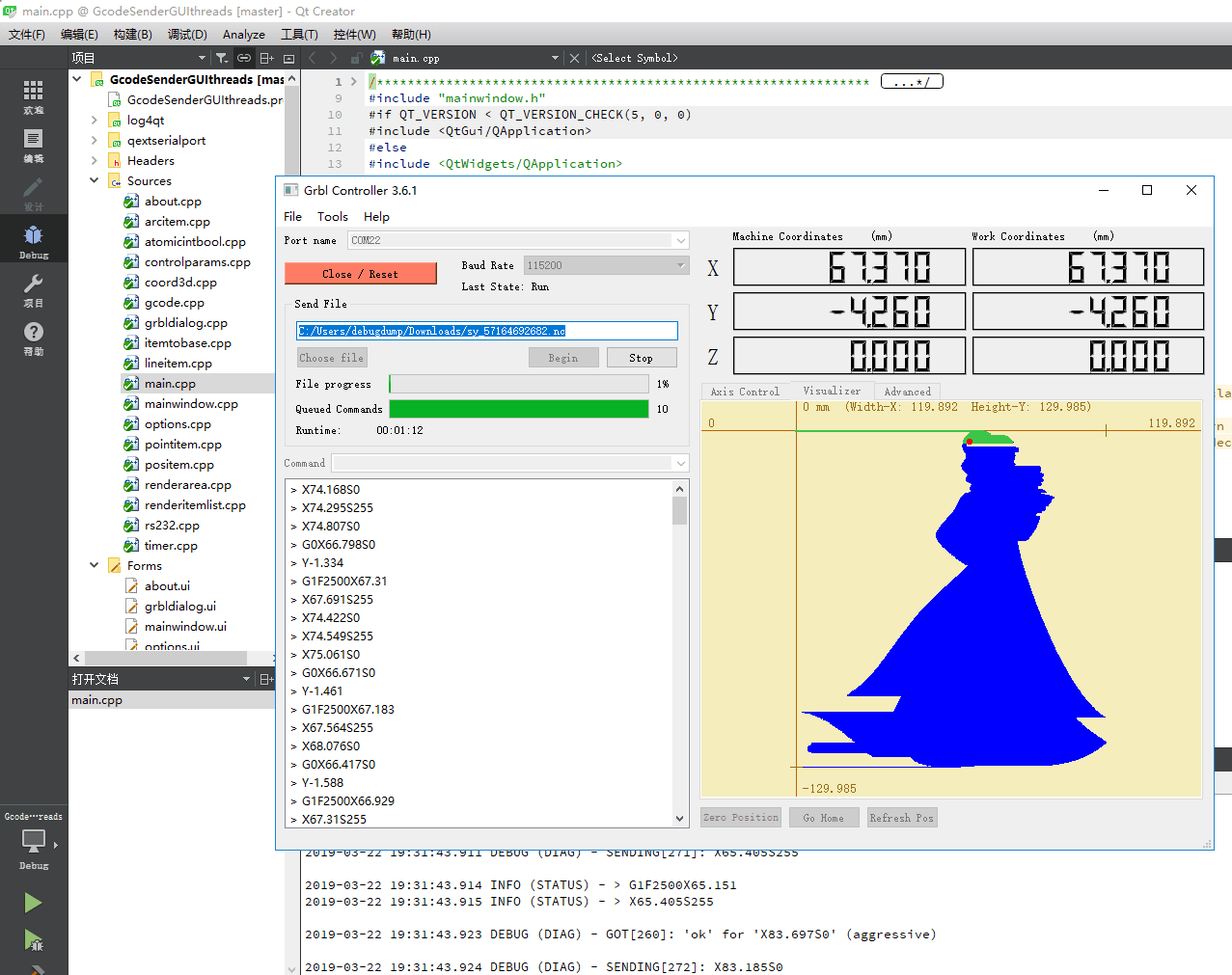

楼主 #15 2019-03-22 19:33:17
已发帖子: 9,442
GrblHoming 开源项目下载: https://github.com/zapmaker/GrblHoming

M3 S1000(落笔)
G4 P1 (休息1秒)
F1000 G91
G01 X-10
G01 Y-10
G01 X+10
G01 Y+10
G90
M5(抬笔)
配合奎享雕刻机软件, 可以把上面的 gcode 画出来了.

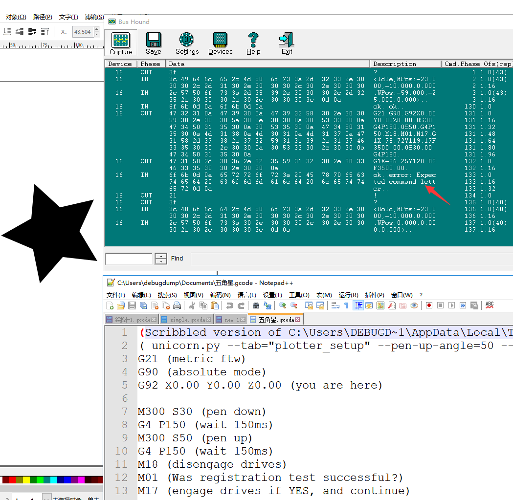

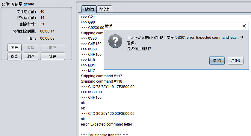

最郁闷的是 折腾了几天的 inkscape 的 gcode 插件,
确发现生成的 gcode 文件,
只能在 奎享雕刻 里面识别,
最郁闷的是, 居然也不能执行成功.

请教 gcode 与 nc 文件有什么区别?
有些软件只支持 gcode,有些只支持 nc,
而且我用 inkscape 转出来的打印的时候还会出错。
新手入门坑真多

咨询了淘宝卖家, 终于知道如何通过奎享雕刻软件生成 gcode 文件, 并且正常写字了.

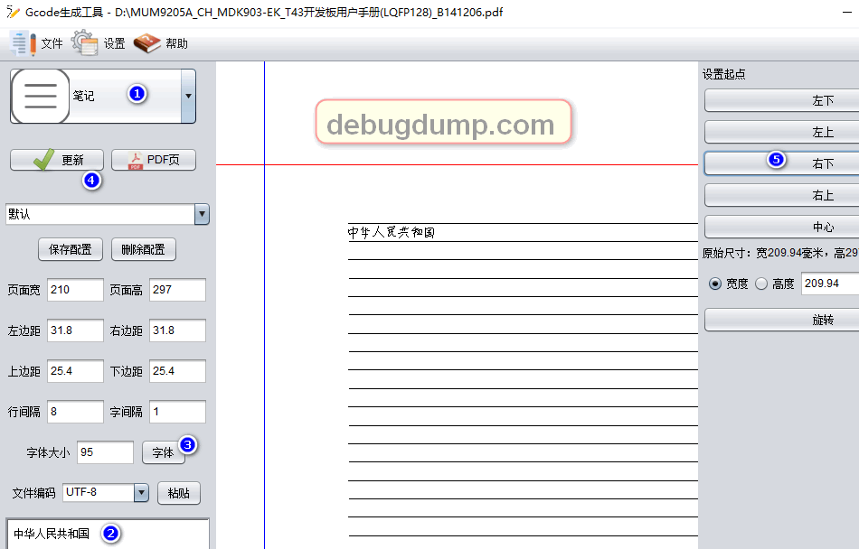

请教一下,这个字体换路径有没有什么好的算法?
之前我做机械臂时(没用Gcode,就是自己玩玩),使用矢量字体,提取字体外形,然后生成路径,可以很好的实现空心字的书写,但是到了实心字,甚至很多写字机能实现的笔画写字,我就想不到好的办法了,查了一些路径搜索,或者图像处理,然后识别为线径,再转为电机运动,也没有很好的实现,后面就搁置了。
那些雕刻机软件的路径实现的方法不知道怎么实现的,粗体是靠线径填充,这个好理解,也能实现,但是一些一笔写成的就想不到了。

同问:奎享雕刻软件,我看他站上有好多字体下载,这些字体,都是矢量的吗?还是说,字体本身是ps或点阵,由 奎享 软件,生成矢量gcode?
