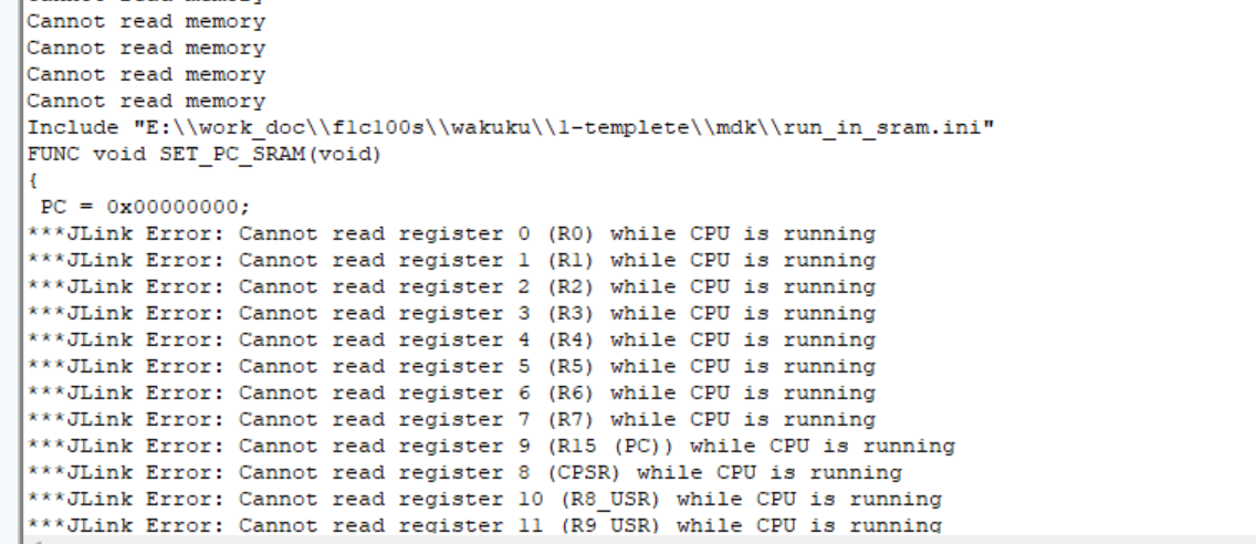

f1c100s keil 如何真机调试

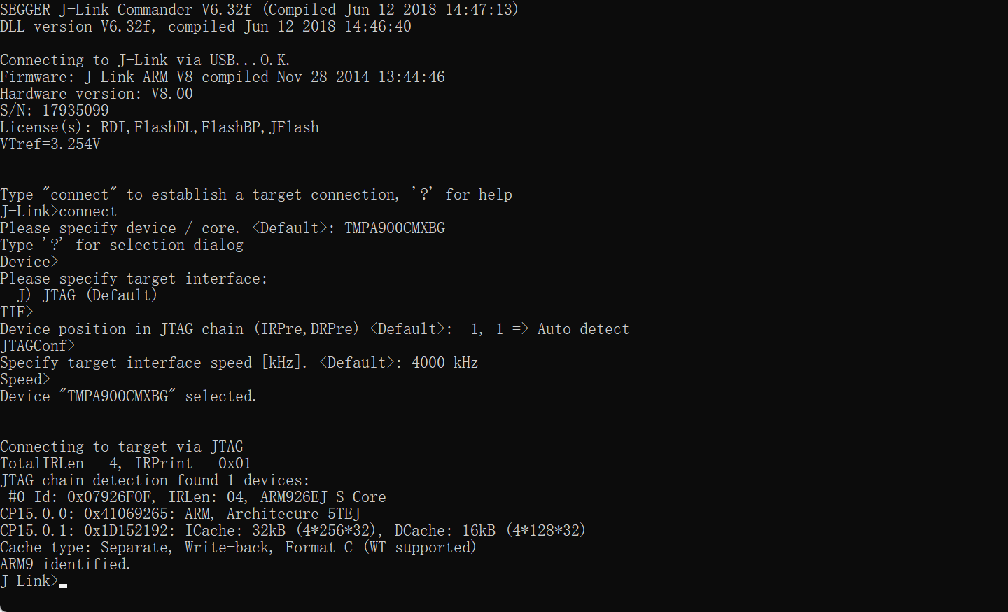

按照 @晕哥 的帖子,使用jlink 引脚连接了 sdcard 的几个引脚
使用 jlink commander 可以正常连接到 f1c100s 芯片,这一步是不是可以说明jlink连线是正确的
然后我使用 @liuyuedong 大佬的这篇帖子  https://whycan.com/t_5205.html  的代码  ,直接点击keil 的 调试按钮,可以断点到 汇编启动文件,但是继续执行就会报错
哪位大佬能帮忙指点下,是哪里出错了?谢谢了
我在f1c100s spi nor flash 里面烧录的是小淘气大佬的程序,可以正常运行
是因为我这个spl的代码不是小淘气的spl代码导致的吗? 但是我用小淘气的spl也是报这个错误。
sram 调试不需要把程序拷贝或者烧录到 sram里面吗?
