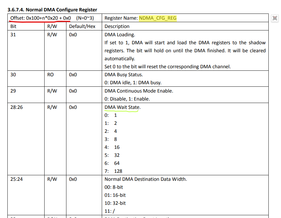

#4 2025-06-17 14:57:34
frdSTM32
注册时间: 2025-06-16
Re: f1c100s 音频、串口dma混用有问题
.png,博主这个通道n是怎么确定的呢,找资料没找到啊,我现在需要用UART2进行485收发通信,是不是配置这个通道n可以取0-3的任意值呢
