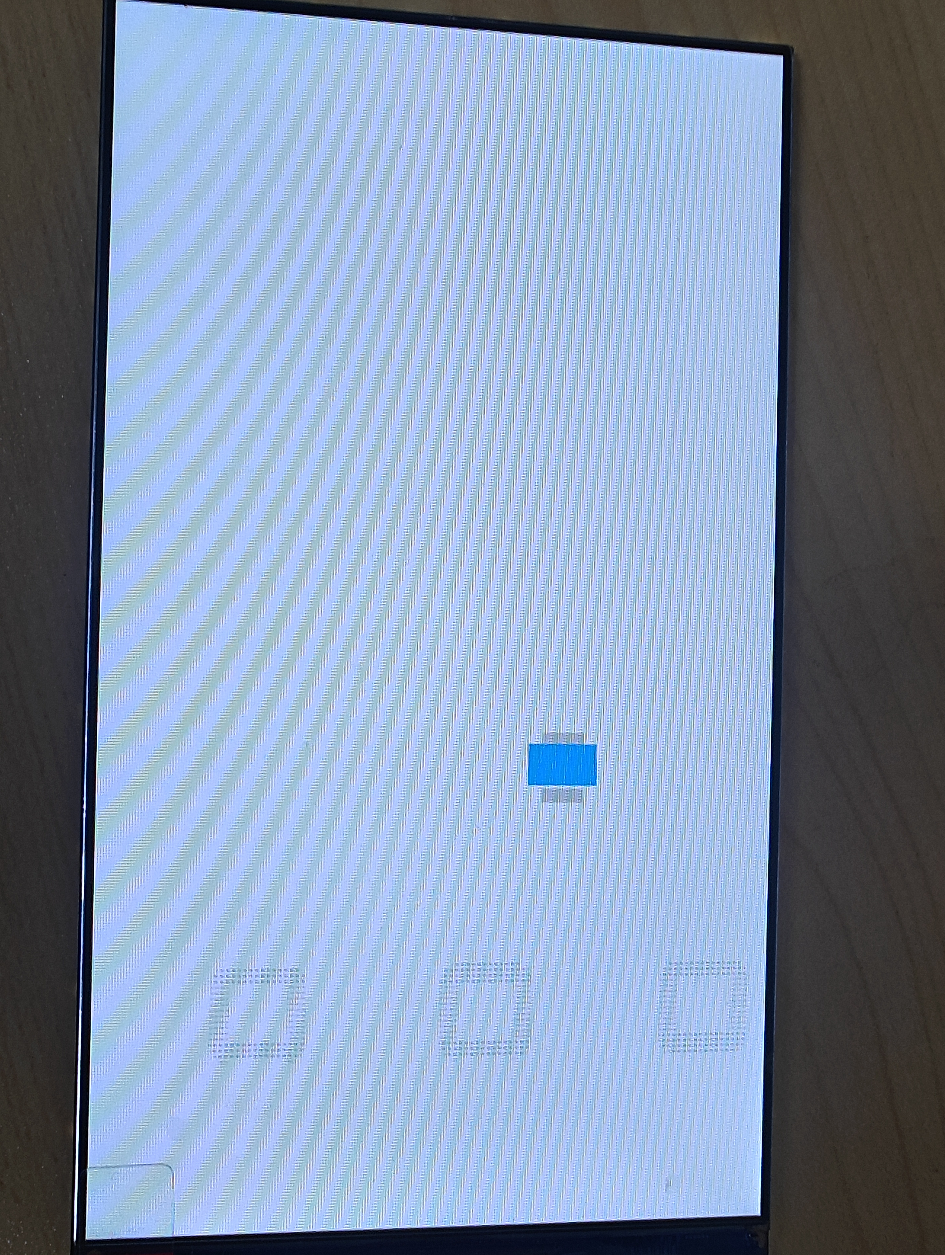

求助大佬!使用启明的D21x点亮了RGB888屏幕,但是LVGL显示控件会撕裂,求助解决办法!
如题,屏幕使用的是ST7102,根据他们启明的回复是内存不够导致的,还有什么解决办法吗?

如果是内存不够,意思应该是只分配了一块显存,存在撕裂是不可避免的;想要不撕裂,必须要申请两块显存

内存加大,申请两块显存,而且配置是默认两块显存啊?参数检查一下有没有错的
