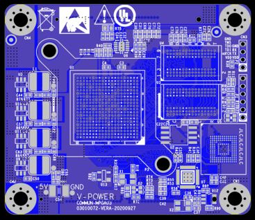

zynq7010/7020核心板众筹openzynq

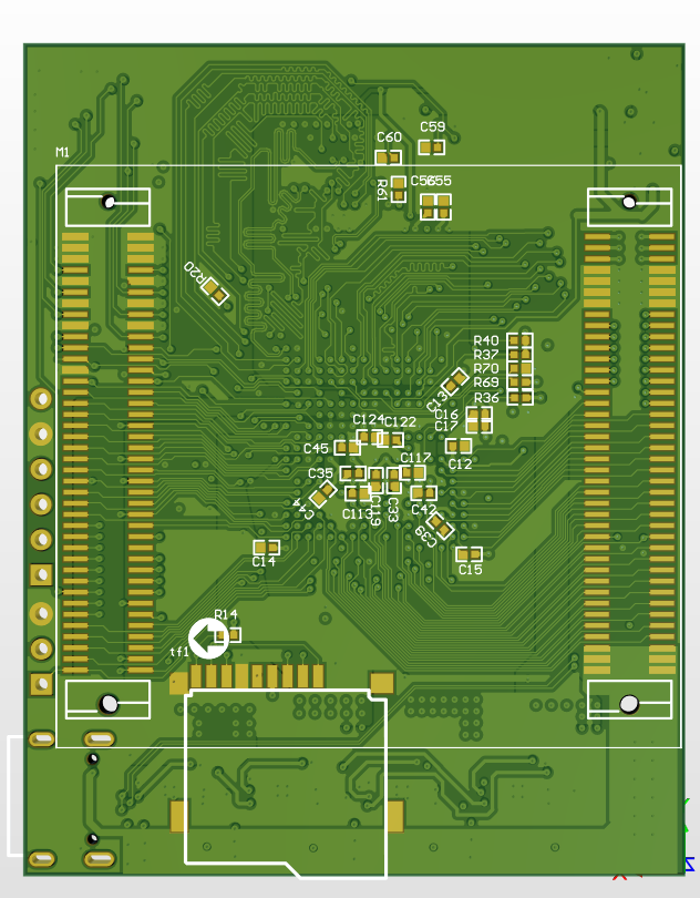

本人章鱼哥和一些小伙伴发起了openzynq项目
openzynq采用zynq7010/7020 bga400引脚 4层电路板
目前核心板已经接近完成,几乎已经测试
后续开源ad工程,包括原理图和pcb文件
核心板配置
(1)16位ddr3,
(2)ps pl复位按键各一个
(3)qspi w25q64/128
(4)sd卡座
(5)ch340 串口转usb
(6)jtag接口
(7)usb 的专用io口引出来了
(8)pl 50M有源晶振 ps 33.3M有源晶振
(9)自动切换启动方式,插上sd卡为sd卡启动,不插为qspi启动
开源地址
https://github.com/openzynqhardware/openzynq.git
本人github也有
https://github.com/zhanzongyu/openzynq.git

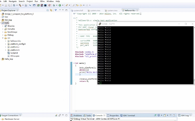

上图是最新的
下面调试的是老版本

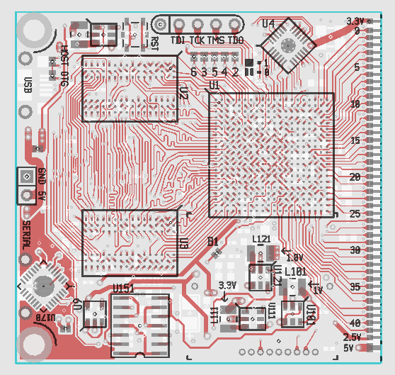

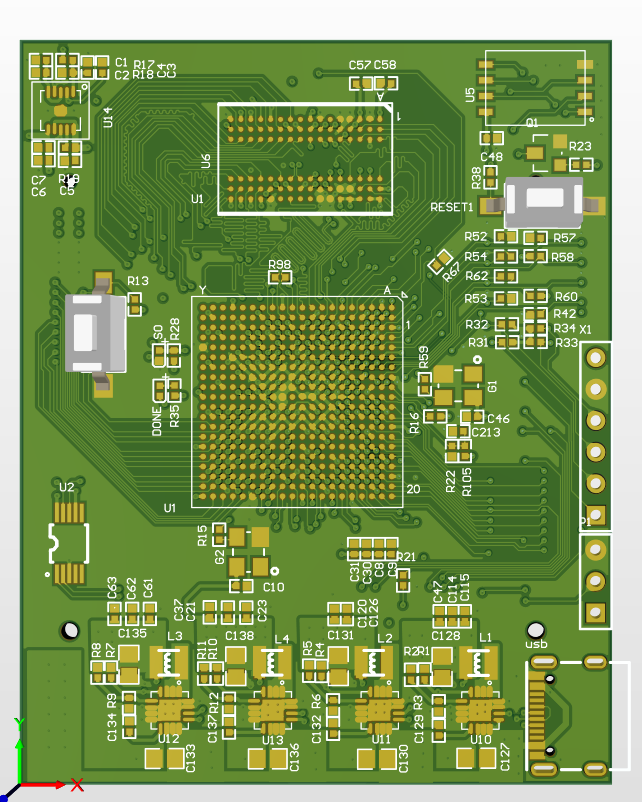

GitHub上一个老外拿gEDA做的,已经开机成功。我正在用EasyEDA画,内存用的LPDDR2。为了引出所有引脚,我在某些地方削了焊盘,不过还是大于JLCPCB制程中最小BGA的0.25mm的。
#19 2020-08-18 09:37:27
wujique
注册时间: 2018-10-30
已发帖子: 179
积分: 173
Re: zynq7010/7020核心板众筹openzynq
楼上的PCB走线风骚啊
#20 2020-08-18 11:23:51
Ken
注册时间: 2019-01-06
已发帖子: 59
积分: 54
wujique wrote:
楼上的PCB走线风骚啊
这才是专业级走线。
板上内存容量是多少?什么时候众筹?期待。

想请问楼主当前4层板的工艺是怎样一个情况,JLC的4mil和0.8mm pitch稳不稳?

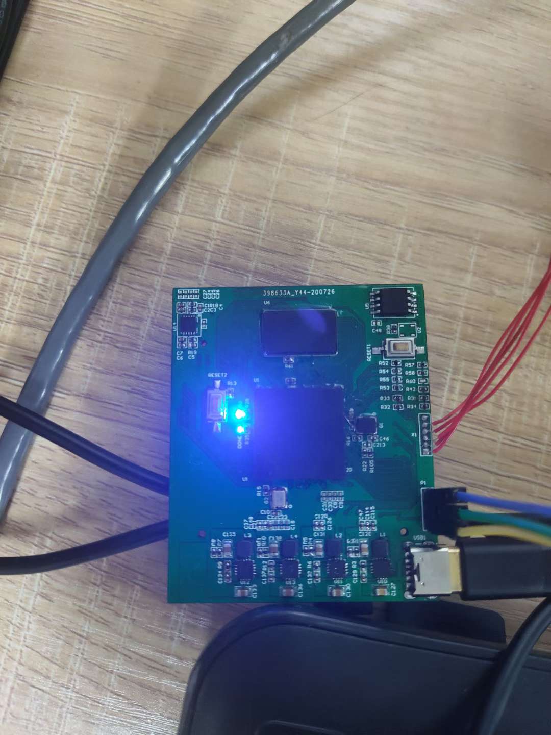

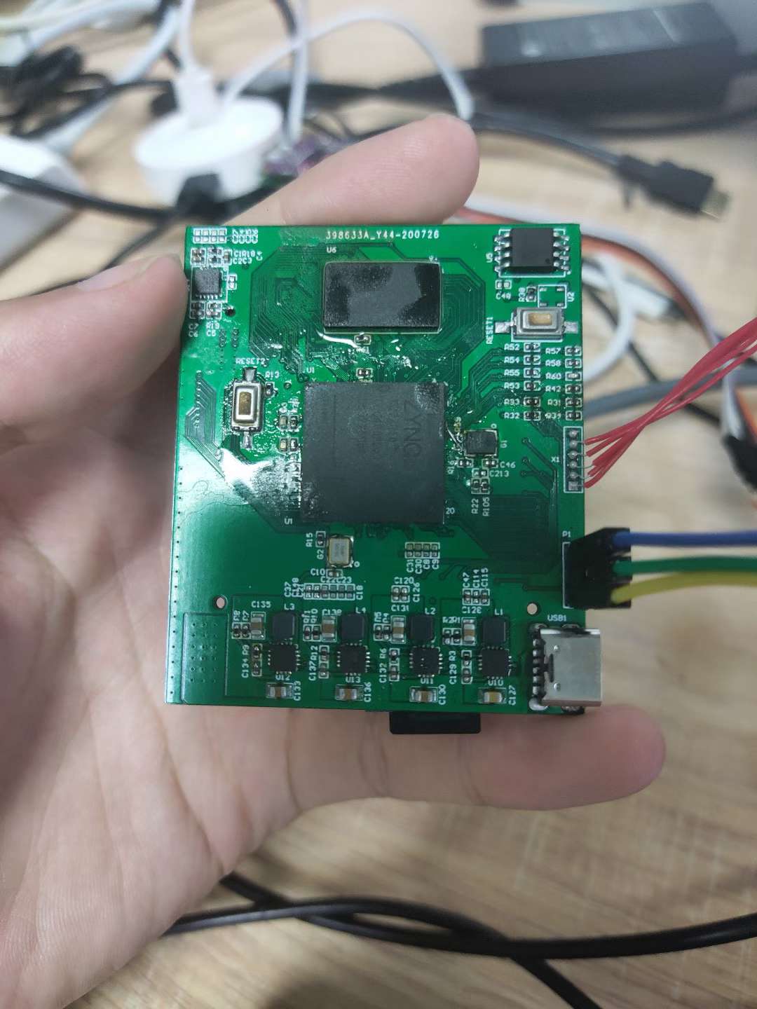

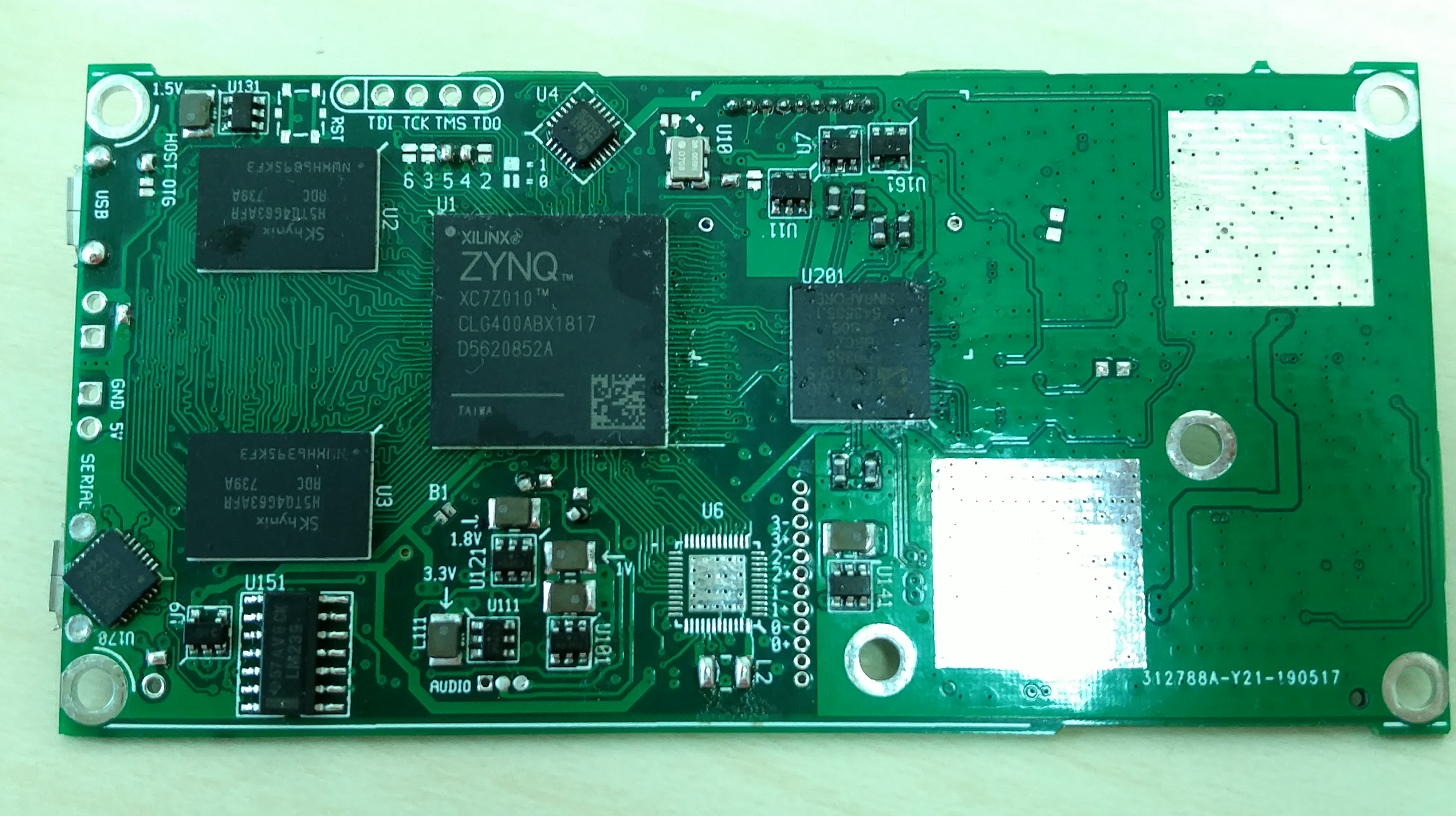

也跟风做了一个,目前正在调试中(63mm*55mm)
最近编辑记录 chxzh123 (2020-10-09 14:20:10)
#32 2020-10-13 11:55:29
posystorage
注册时间: 2018-05-06
已发帖子: 173
/files/members/3710/zynq.jpg
这个板子四层做不下来吧?

注册时间: 2024-01-09
已发帖子: 112
积分: 514
wujique wrote:
楼上的PCB走线风骚啊
实在风骚,如果我做评审,我不会给于放行投板,打回去重做
我喜欢你这个布局和走线

@Beta_vulgaris
请问gEDA怎么导入到easyeda呢?
gEDA导出的gerber能发一个吗?
我画了一个 板子
是4层板但是因为GND过信号线的原因我的板子ddr不能在正常频率下运行(1066mhz),也没有找到什么原因,所以想打样测试一下,看看是配置还是板子的问题 wink

#56 2024-05-22 17:36:49
aquasnake
注册时间: 2024-01-09
已发帖子: 112
积分: 514
差分clock线尽量走在内层,不要走pcb表层,然后这是叠叠板模块,如果是邮票孔直接贴或者zif连接器连接紧贴底板的话,间隙太小会有辐射干扰,尤其对高频时钟线. 可以垫一层麦拉片试试以降低板层之间emi

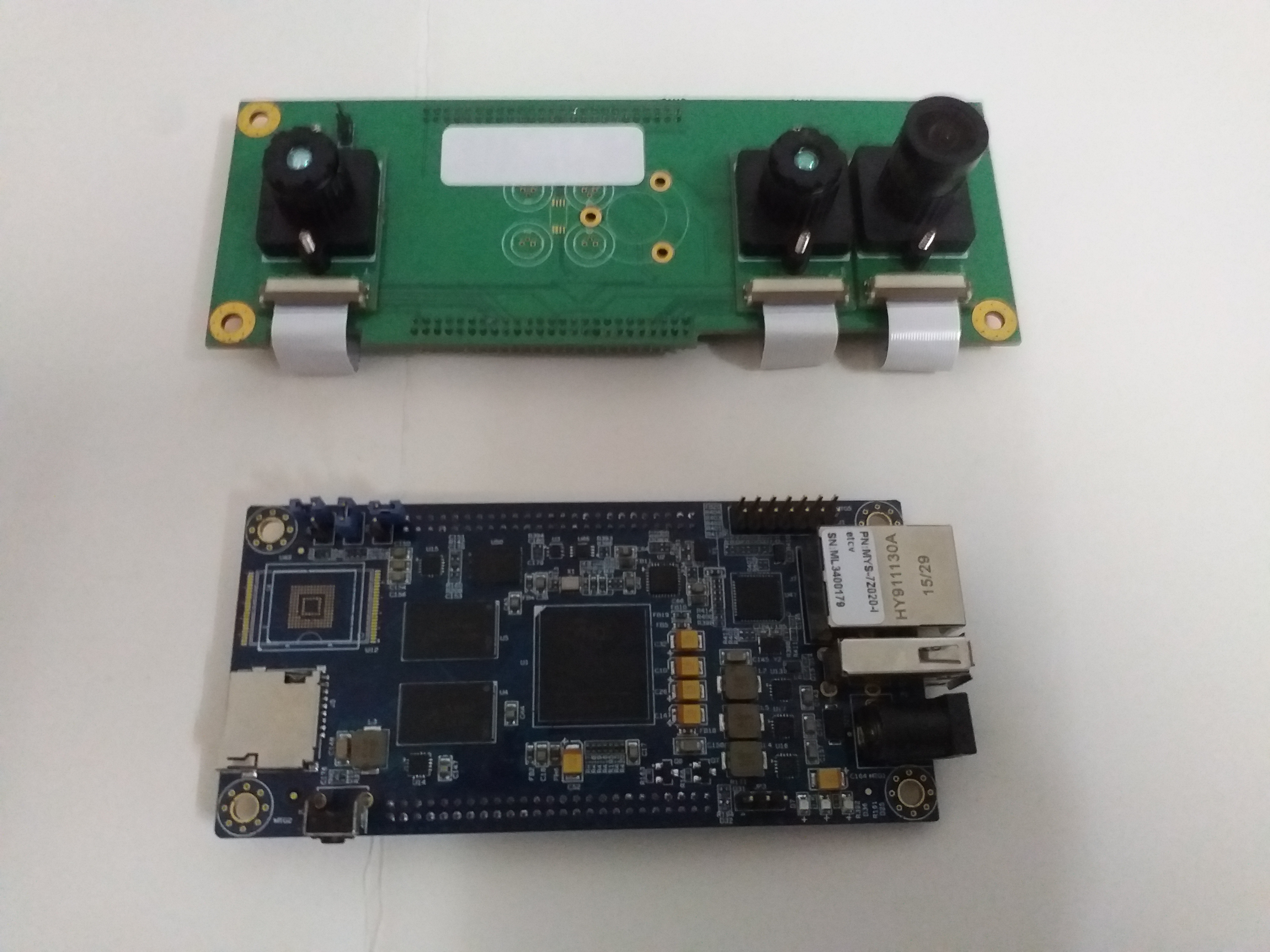

差不多15年的时候搞了一点点机器视觉,虽然当时有点吹过火(现在也一样我认为是在吹)
双目深度视觉检测,通过像素差异,比较得到照片中央和边缘的像素偏移然后计算出拍摄物体和摄像头的之间的距离。硬件也没有什么特别的,fpga+两个摄像头。其实用手机芯片更合适,我从那时候到现在一直这么认为。
