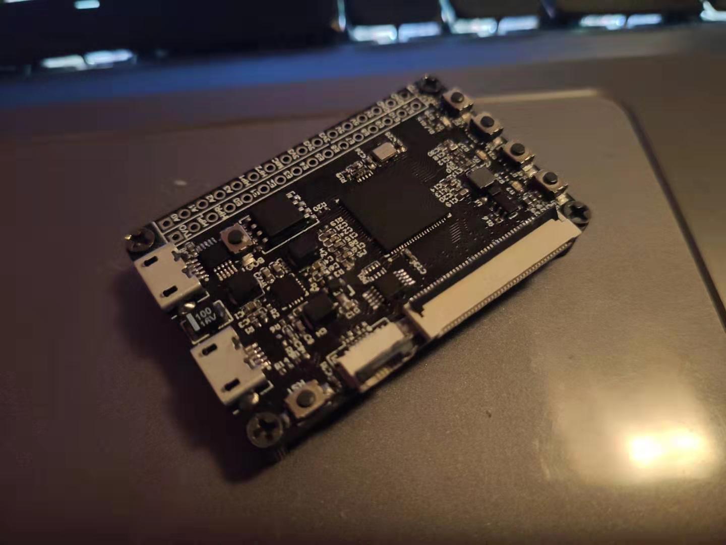

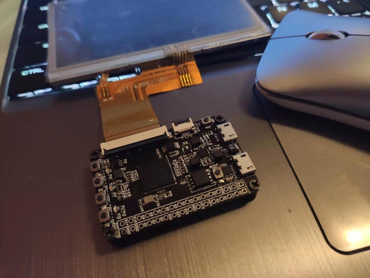

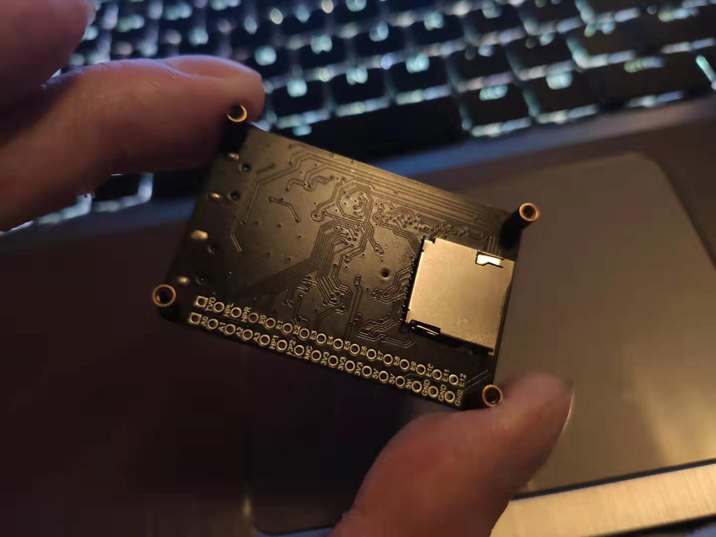

最后附上我的测试视频,和我自己设计的开发板美照,手工焊接QFN着实难焊 。big_smile

#8 2020-01-30 08:17:04
Re: F1C100S/F1C200S-减少开机时间、uboot、内核、根文件系统裁减优化问题
板子真漂亮。
发到展览馆吧
