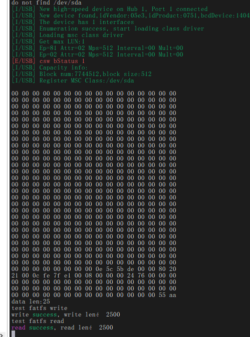

F1C100S+rtt+CherryUSB的USB HOST成功读到U盘
经过一天的瞎搞,终于能读写U盘了。
感谢 https://whycan.com/t_3958.html
感谢 https://whycan.com/t_4942.html
感谢 https://whycan.com/t_4907.html
采用rt thread studio建的工程。在组件包中直接添加CherryUSB。
rtt的官方给的只能在DRAM中运行,所以需要修改几个地方,libcpu\start_gcc.S,link.lds
源码在这。可以直接用studio打开。后面准备移AWTK上去

Re: F1C100S+rtt+CherryUSB的USB HOST成功读到U盘
boot.rar
用这个boot,双击loadflash.bat下载到spi-flash中

MyCuphead 说:
我也在搞这个,目前卡在初始化上,不知道usb的地址……
试试这个,这个是APP版本,不是boot的版本
我测试是可以读到U盘,不过没文件系统

@belen
我使用的lichee pi nano, 我是通过3.3V给板子供电, USB ID线处于拉高状态;
    1、我自己编译的固件,使用cherryUSB1.4.3, 执行usbh_initialize(0, 0x01c13000)后,插入U盘后(通过转接头接入U盘),没有产生中断,没有任何反应;
    2、我使用你的iboard.rar中已编译好的固件,下载进行执行usbh_start后,也是一样没有反应。 一直提示do not find /dev/sda
请问可能是哪儿有问题?
