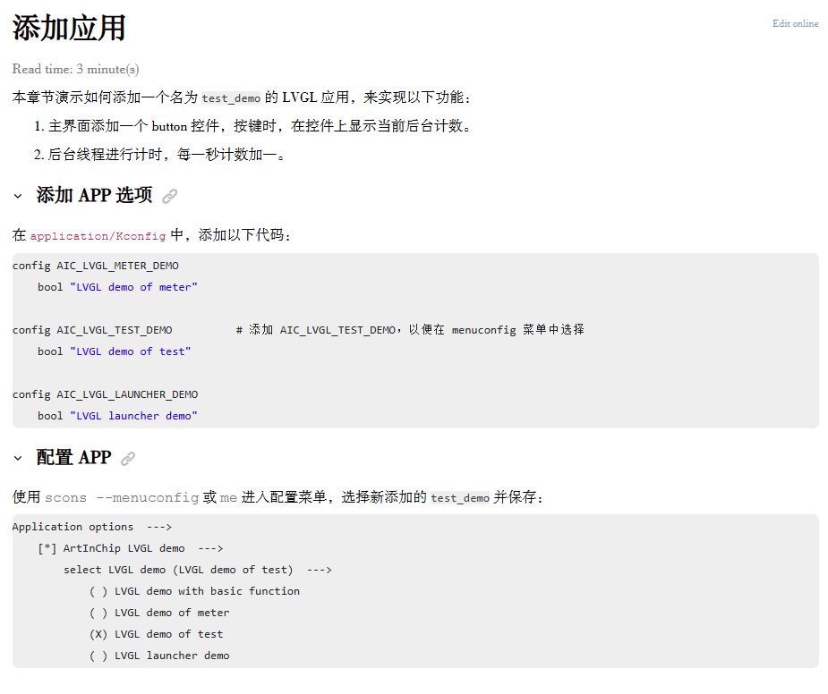

关于添加应用的问题

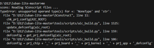

看样子编译脚本出错了,检查有没有改过Sconstruct。一般是语法问题。最好把你改动的都贴上,方便查看问题

好的,谢谢大神,现在已经解决了,是因为不知道为什么没有选中板子
