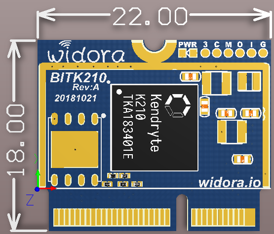

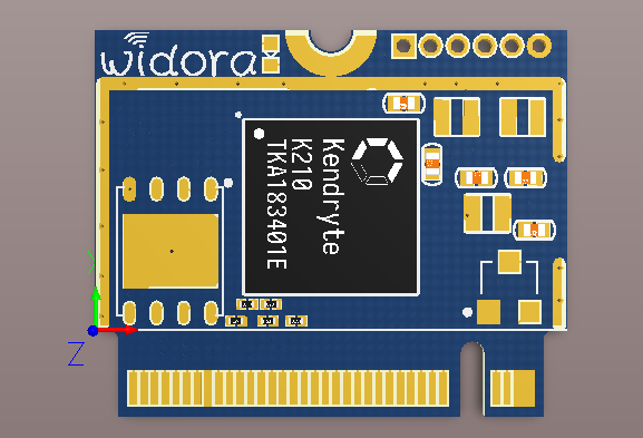

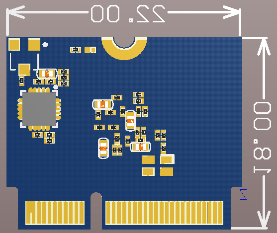

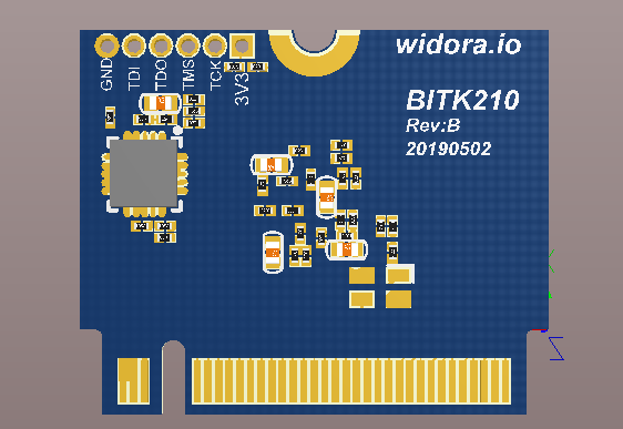

随手画了个K210模组,要打样测试了
设计理念:
1、使用NGFF金手指,避免邮票孔模组的二次回流焊导致量产良率下降。NGFF座子零售也就1.3元,算上焊接螺母柱+螺丝不超过1.5元。
2、压缩到最小,仅22MM*18MM。
3、全PIN引出。
4、目前不太喜欢官方及DAN的用串口来扩展WIFI的方式(协议栈跑在外面感觉怪怪的),故模组不包含WIFI部分。底板设计预留8266和ESP8089,希望能调试好8089-SPI的。
下周估计是最繁忙的一周,K210和S3的都有的忙了。

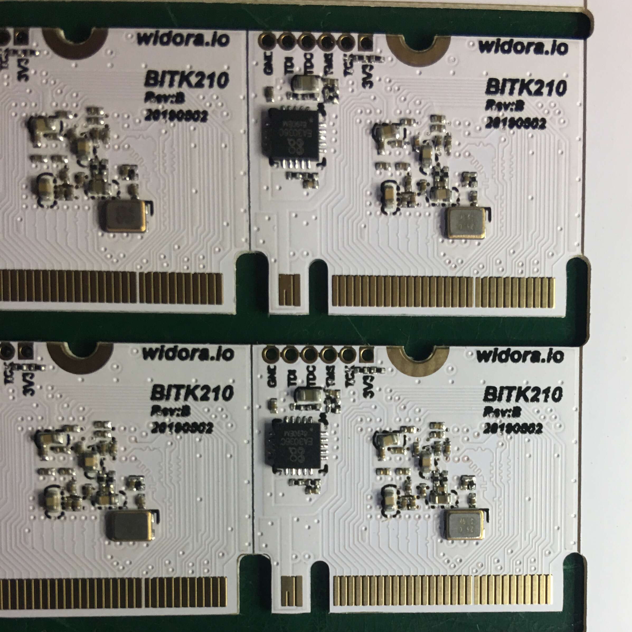

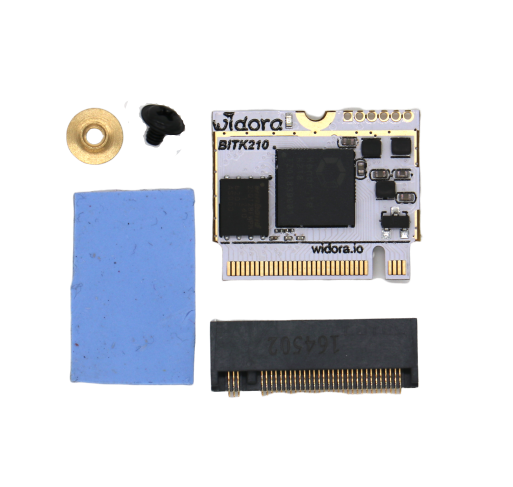

楼主 #14 2019-05-03 15:08:44
Re: 随手画了个K210模组,要打样测试了
承诺的K210核心板要来了,NGFF-A-KEY接口,5月份完成小批量量产,接下来会像BIT3、BIT5一样长期大批量供应,价格美丽。
5月份连同底板完成量产。
模组型号:BITK210,简称“小K”,K210性能的确很屌,再加上BIT模组一贯的高性价比策略,可谓是平民跑车了。

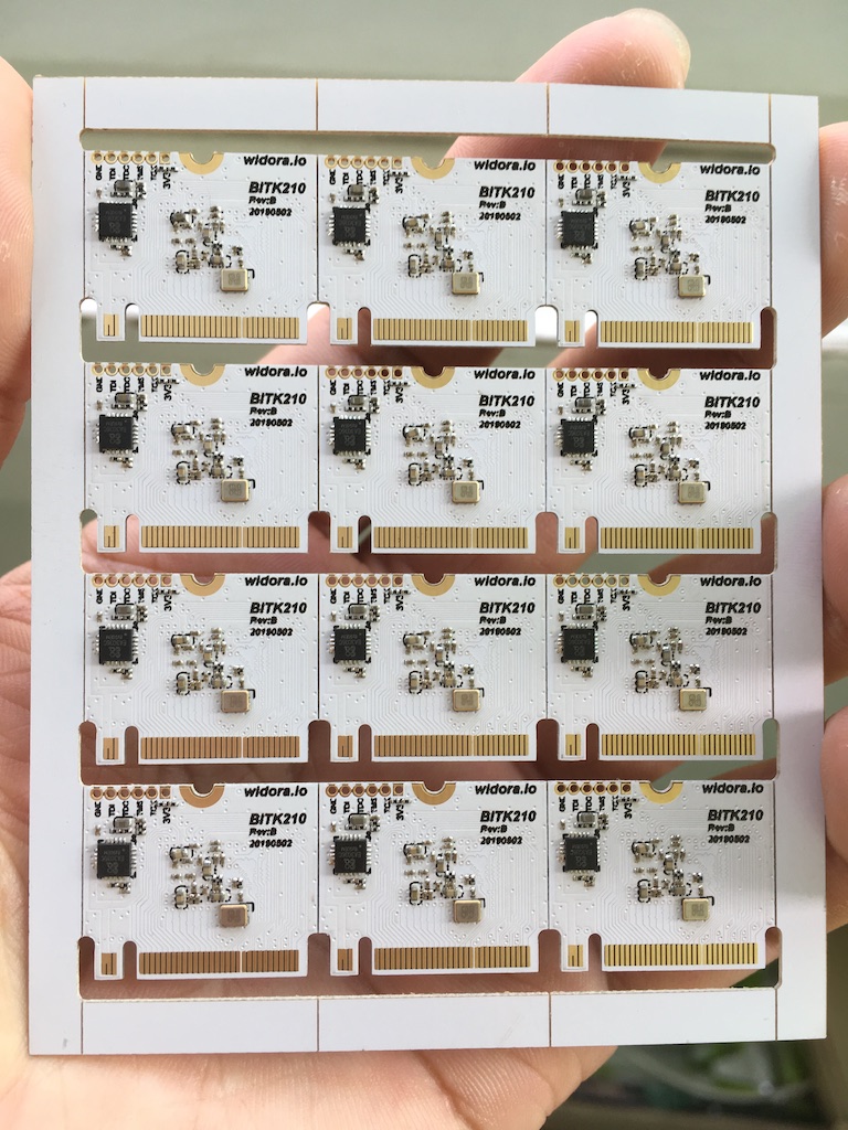

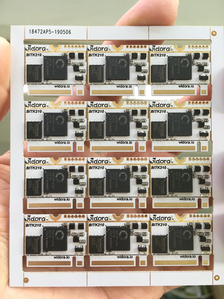

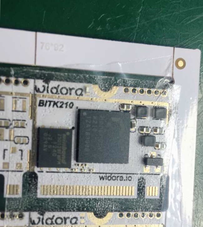

楼主 #16 2019-05-31 12:49:23
让焊接厂传回来几个照片
坐等回来,第一批40元,算上连接器一共41.4元。
第二批会恢复原价,但可以保证是市面上你见过的最具性价比的K210模组。

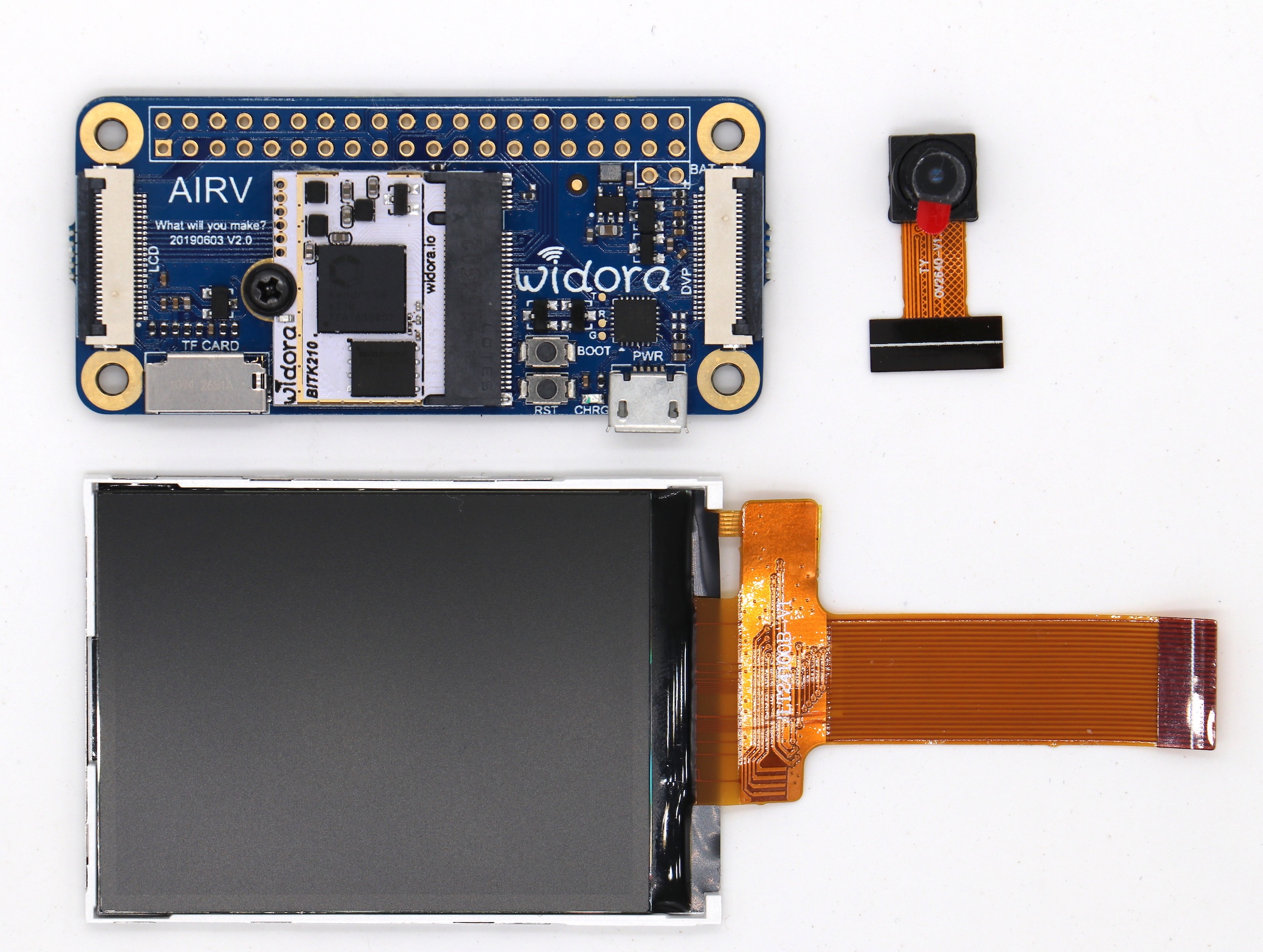

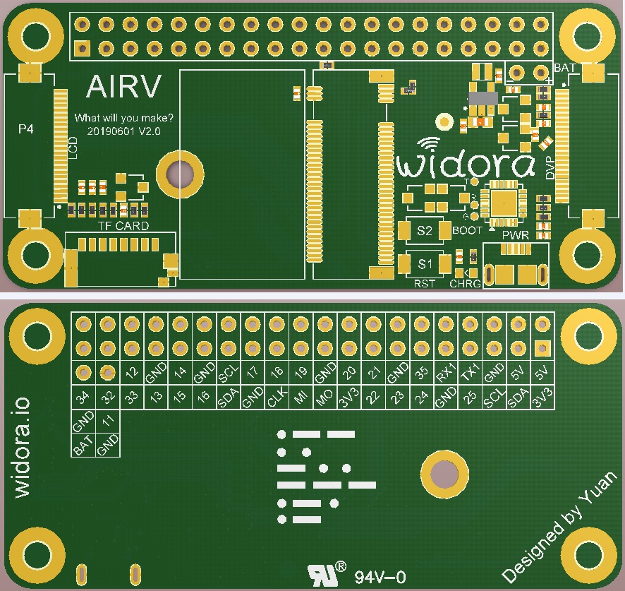

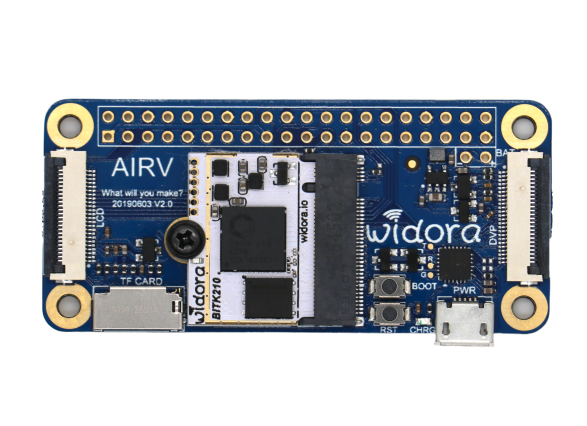

楼主 #18 2019-06-03 09:32:33
到手后的图片(iPhone SE拍摄)
底板设计如下,用的AIRV的外形框架。得益于BITK210足够小巧,直接放进AIRV中了。
楼主 #19 2019-06-13 10:00:55
BITK210模组,首批40元,带连接器后41.4元。 https://item.taobao.com/item.htm?id=593489418285
金手指,方便安装,无脑(无忧)量产。

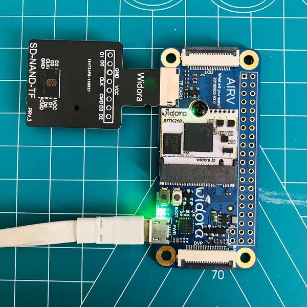

楼主 #20 2019-06-28 11:28:48
晒晒图,已经整装待发。模组已经陆续开始出货。
散热问题已经解决,详见这里: https://sns.widora.io/topic/595/bitk210-airv2-0-实测

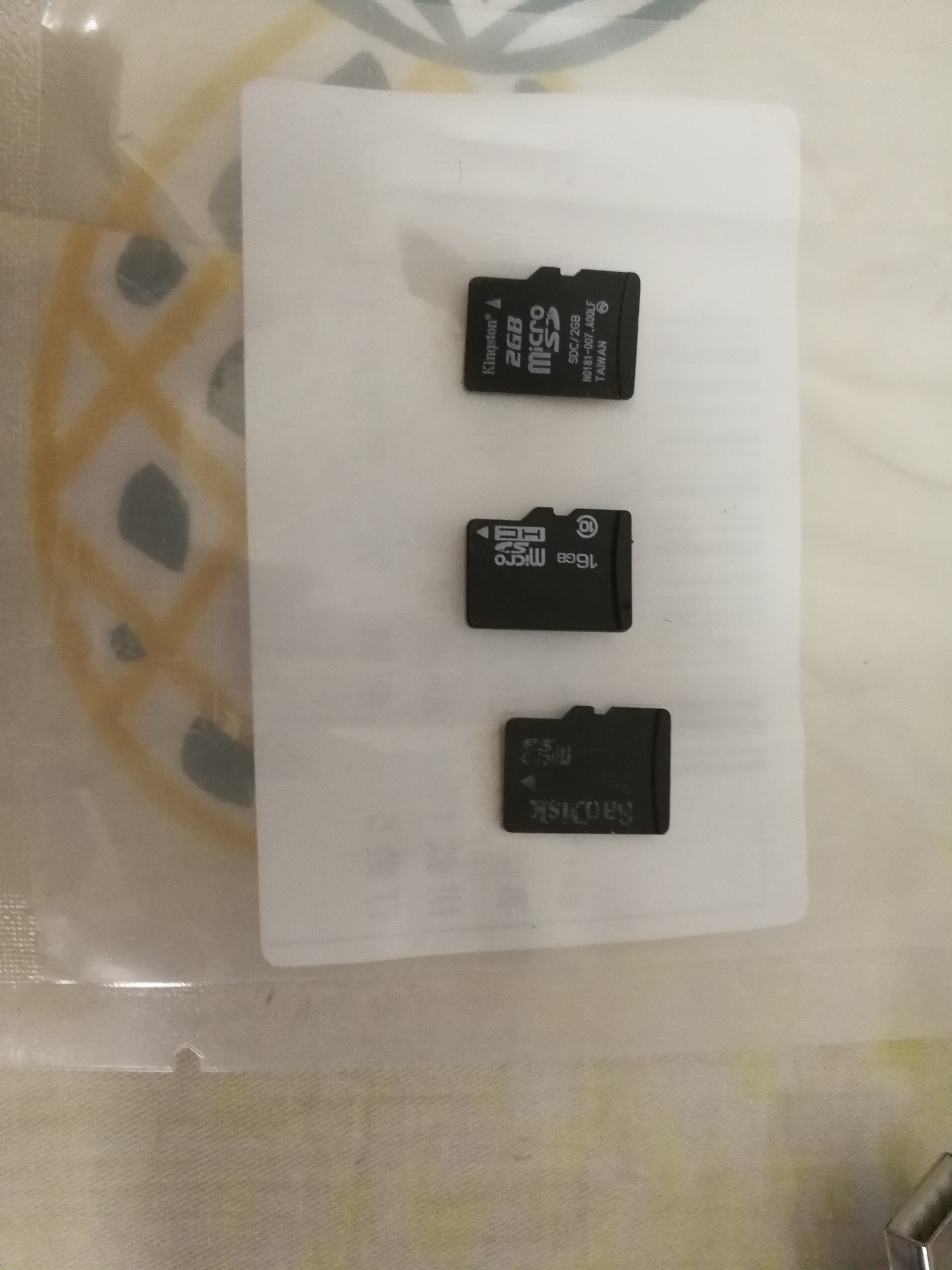

#33 2019-11-27 21:17:48
wixoss2019
注册时间: 2019-08-27
积分: 11
是这种卡
FluxBB bbcode SD卡
另外问一下那个SD-nand和转接板能接上电脑识别吗,我需要把电脑的图拷贝进去
