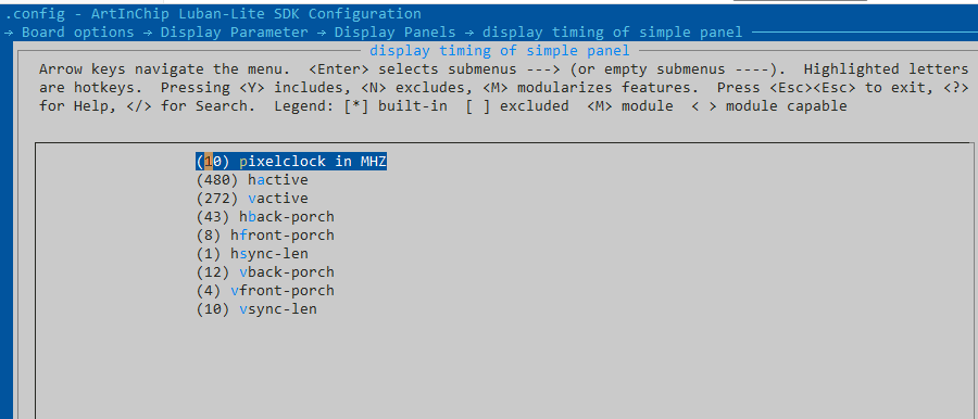

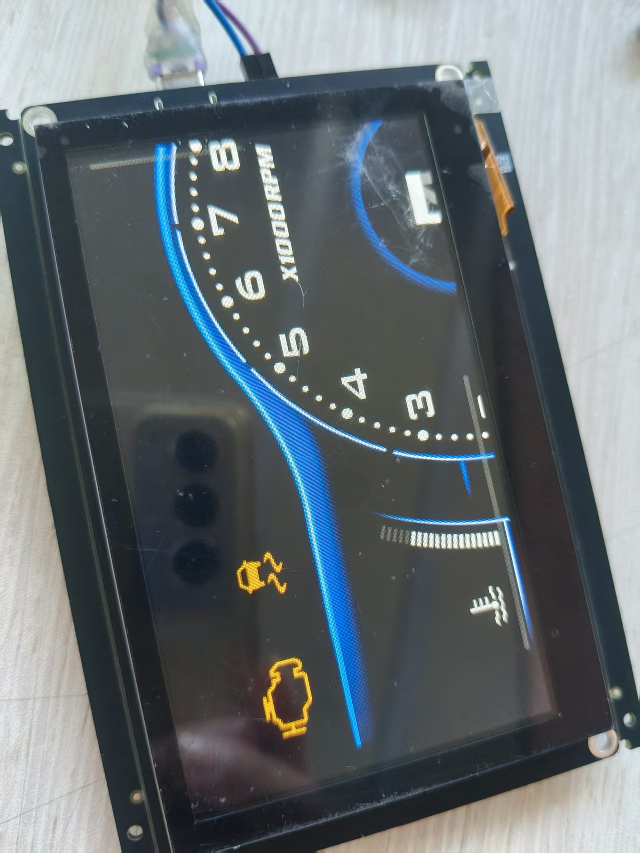

关于显示的问题
请问各位大神,如图只显示一部分内容,应该在哪里修改,试了sdk菜单里面的分辨率修改,好像没什么用

公版的屏幕分辨率就是 480x272,这个 lvgl demo 是按 1024x600 设计的,本来就只能显示一部分
