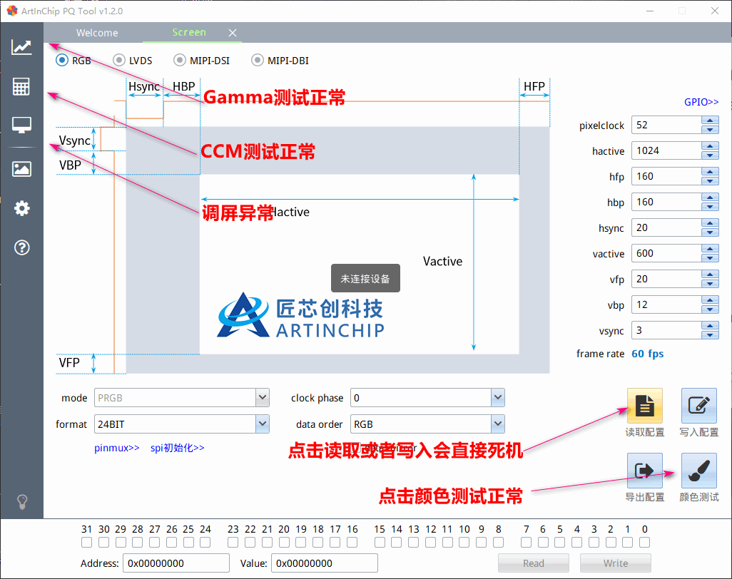

D13x AIPQ调屏断开连接 系统死机状态
板子是自己画的 想调一下屏参 结果无论是adb还是串口 调屏这项一点读取或者写入 系统直接死机
按照aipq帮助文档操作的 不知道还有哪里问题? 请调过 朋友指点一下,谢谢
系统日志如下

#1 2025-09-01 14:00:03
riscv_linux
注册时间: 2023-11-13
积分: 108
Re: D13x AIPQ调屏断开连接 系统死机状态
aipq 使用需要关 lvgl demo,不然会有问题。menuconfig 使能 AIC_FB_DRV_DEBUG 就可以使用了
这个工具有两点很好用
1. RGB 屏幕颜色不对拿来定位问题
2. MIPI-DSI 屏幕时序不对拿来调 timing
其它的就很一般了
