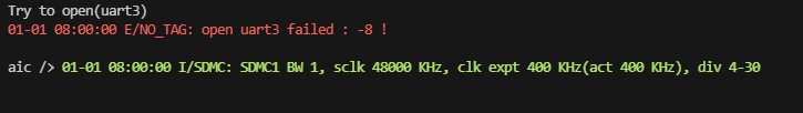

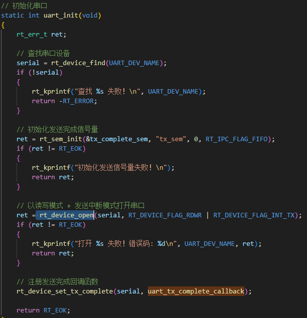

关于串口发送中断的问题
请教一下想要使用一个串口发送完成中断,rt_device_open那里如果是RT_DEVICE_FLAG_INT_TX就会打开串口失败,如果RT_DEVICE_FLAG_INT_RX就不会失败,这是为什么

Re: 关于串口发送中断的问题
目前没有tx 发送中断这个模式
