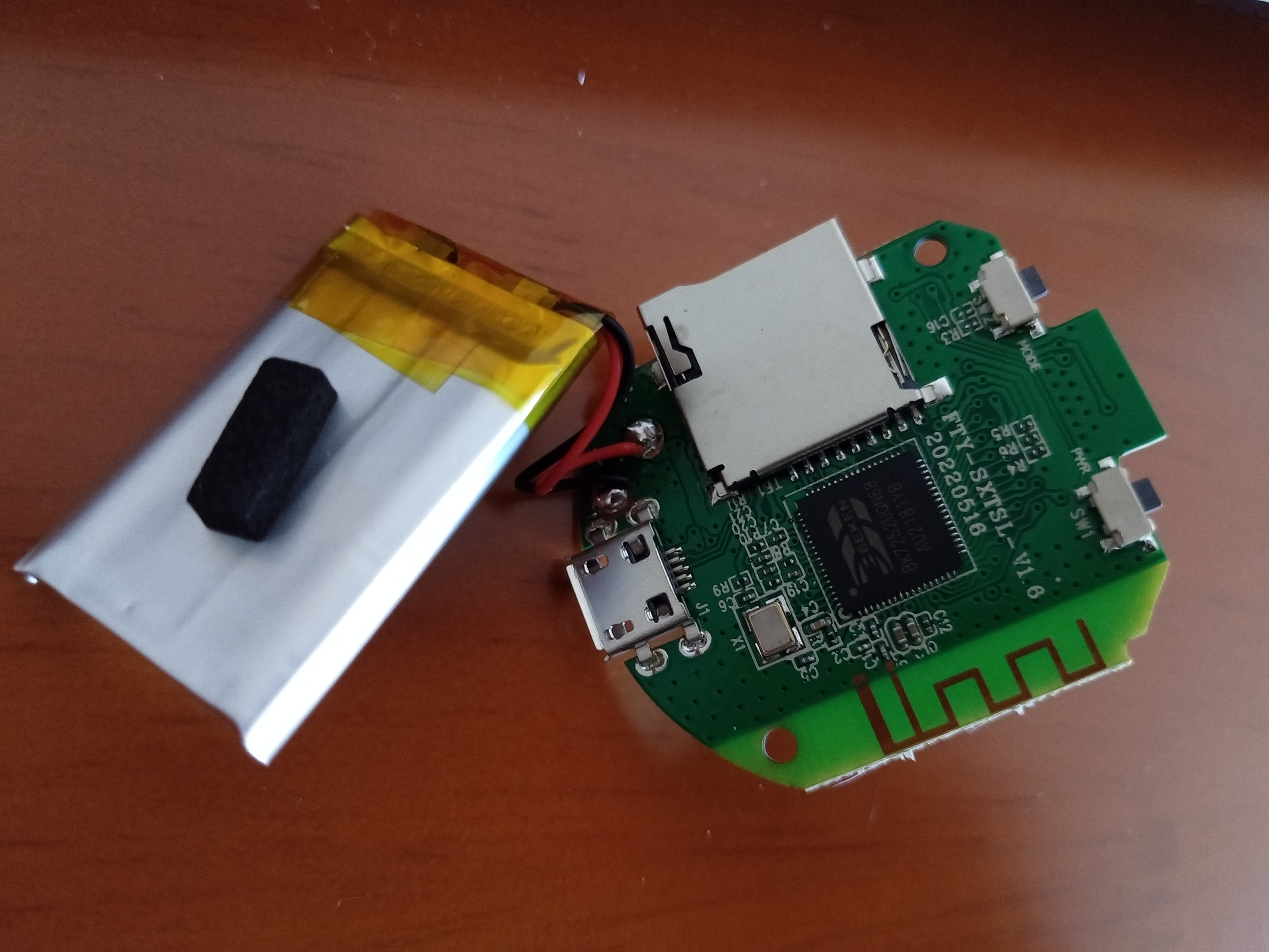

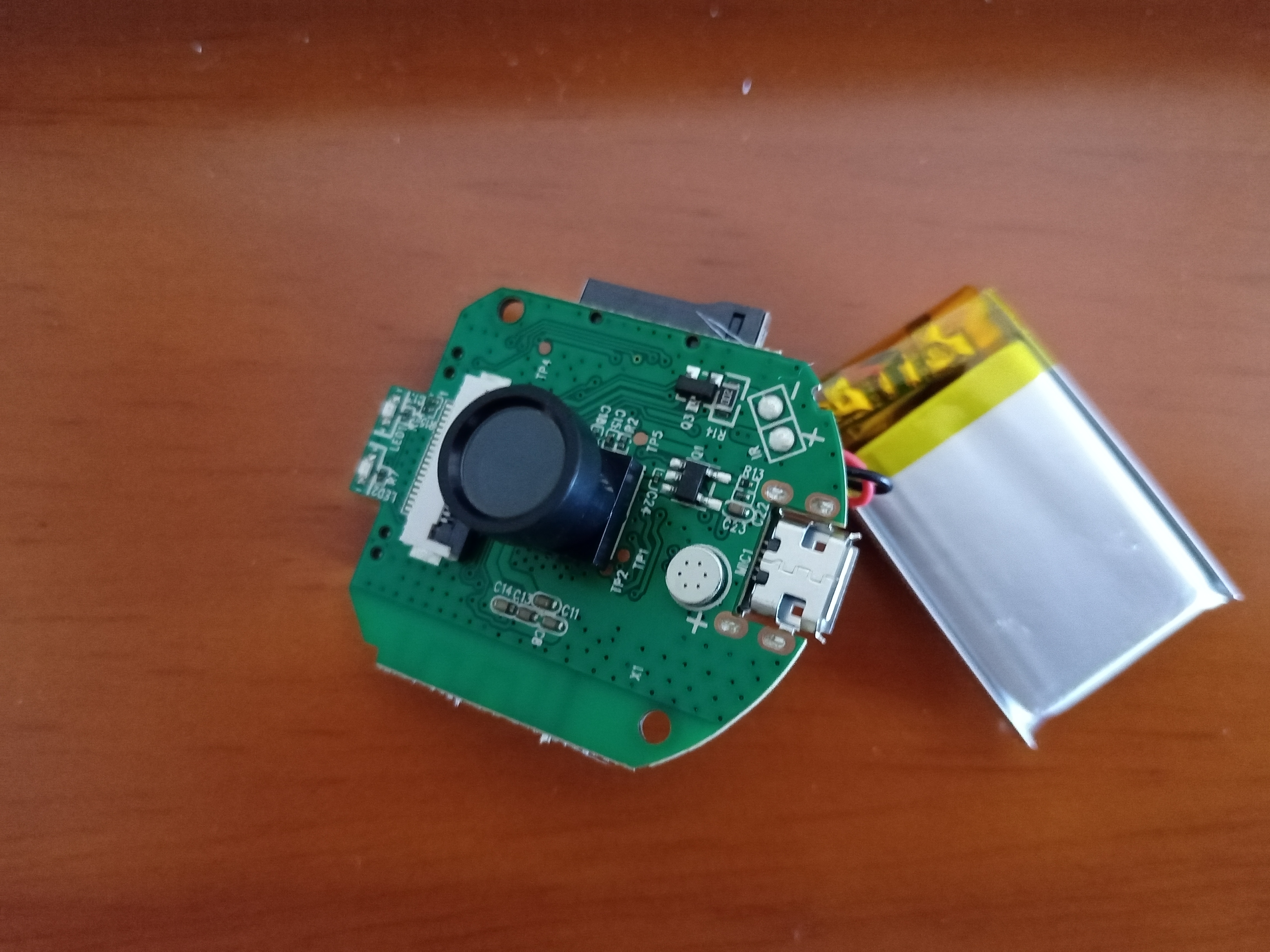

咸鱼找到一个BK7252方案的Wi-Fi摄像头,跑的还是RT-Thread
咸鱼上翻到一个32块钱的摄像头,于是买来拆开看看什么方案的……

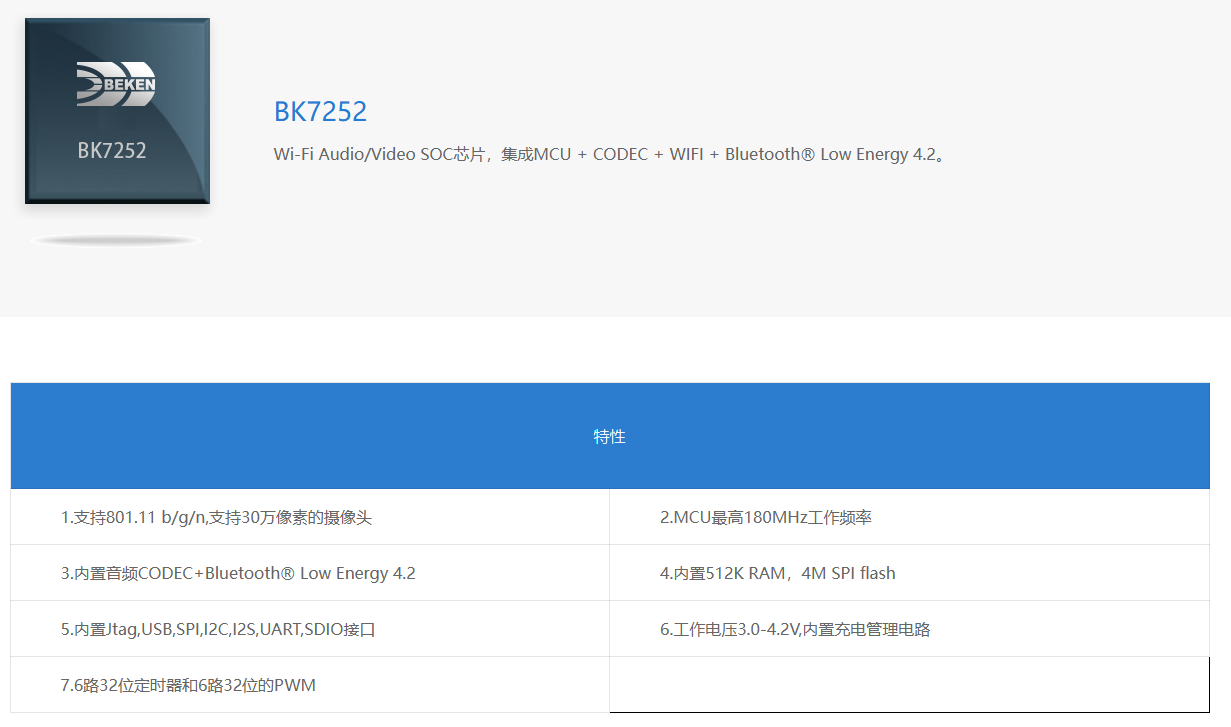

BK7252我之前倒是没注意过,不过网上有个基于这个芯片的麻雀1号的开发板,这名字倒是挺符合芯片的hh

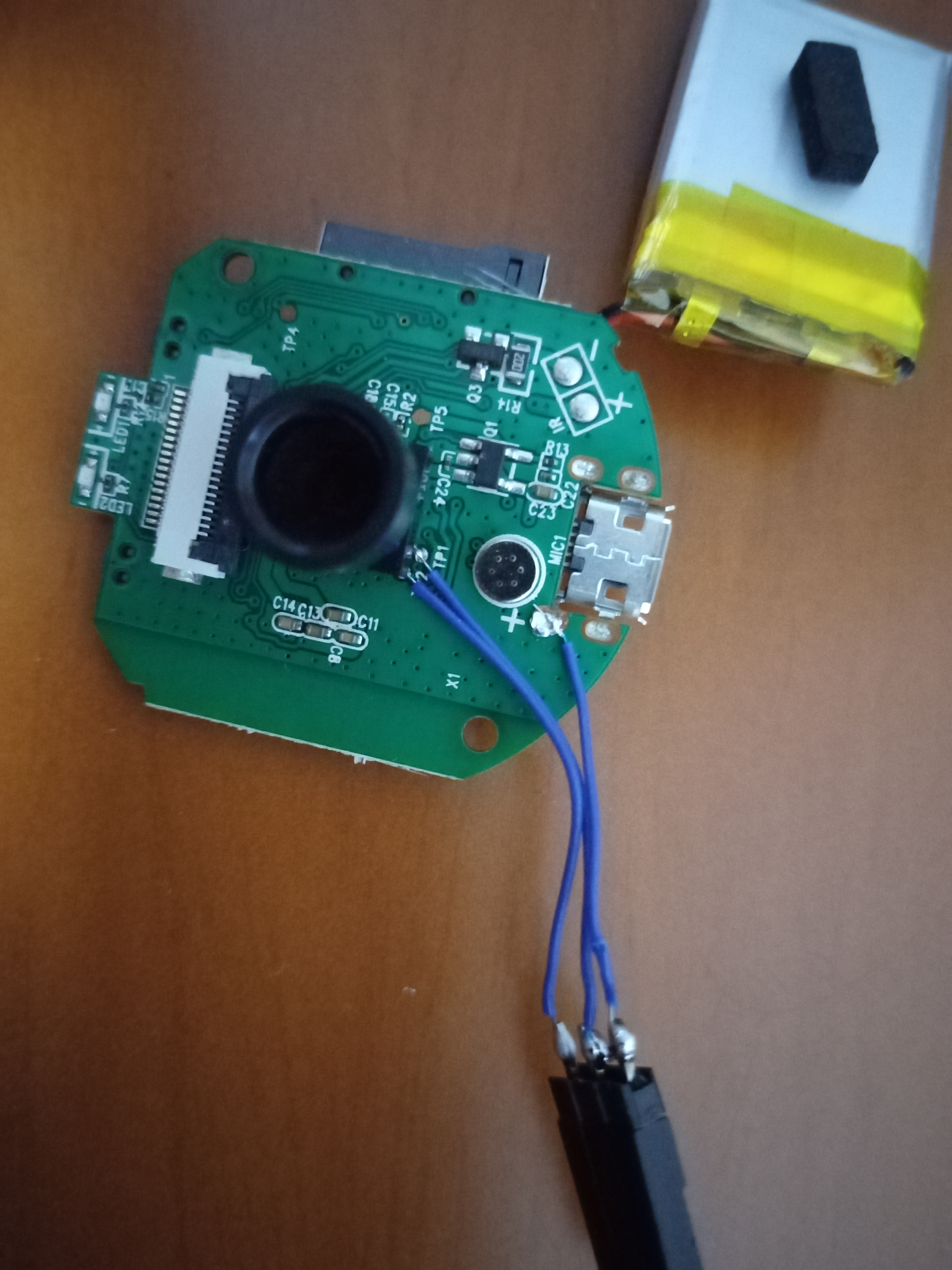

板子上TP1是UART1_RxD,TP2是UART1_TxD,启动的时候有输出信息

#2 2022-06-07 13:45:52
hydfxy
注册时间: 2022-05-10
Re: 咸鱼找到一个BK7252方案的Wi-Fi摄像头,跑的还是RT-Thread
BK7252好像开发资料没对外?官网都找不到,不知道这个芯片啥价位
