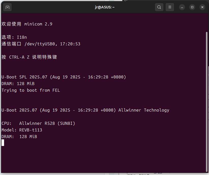

T113-S3主线U-BOOT(2025.07)无法正常启动
这是我的设备树,就基于mango-pi修改了uart3

通过sunxi-fel写入spl后,uart3正常输出,DRAM也识别正确,但是之后就没有输出了,如下:

Re: T113-S3主线U-BOOT(2025.07)无法正常启动
还要加点日志呀,这看不出来什么
Please check the pin configuration of UART3, according to the schematic of Mango-pi mq dual, UART3 uses pins PB6 and PB7
