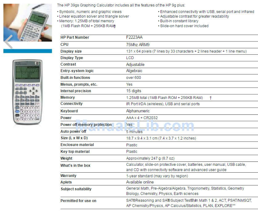

(39¥包邮)惠普计算器HP39gs资料(入坑记录)
购买链接:  https://item.taobao.com/item.htm?id=544123127922
产品参数简介: Hp-39gs.html
主芯片手册地址:  S3C2410.PDF

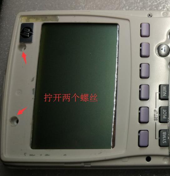

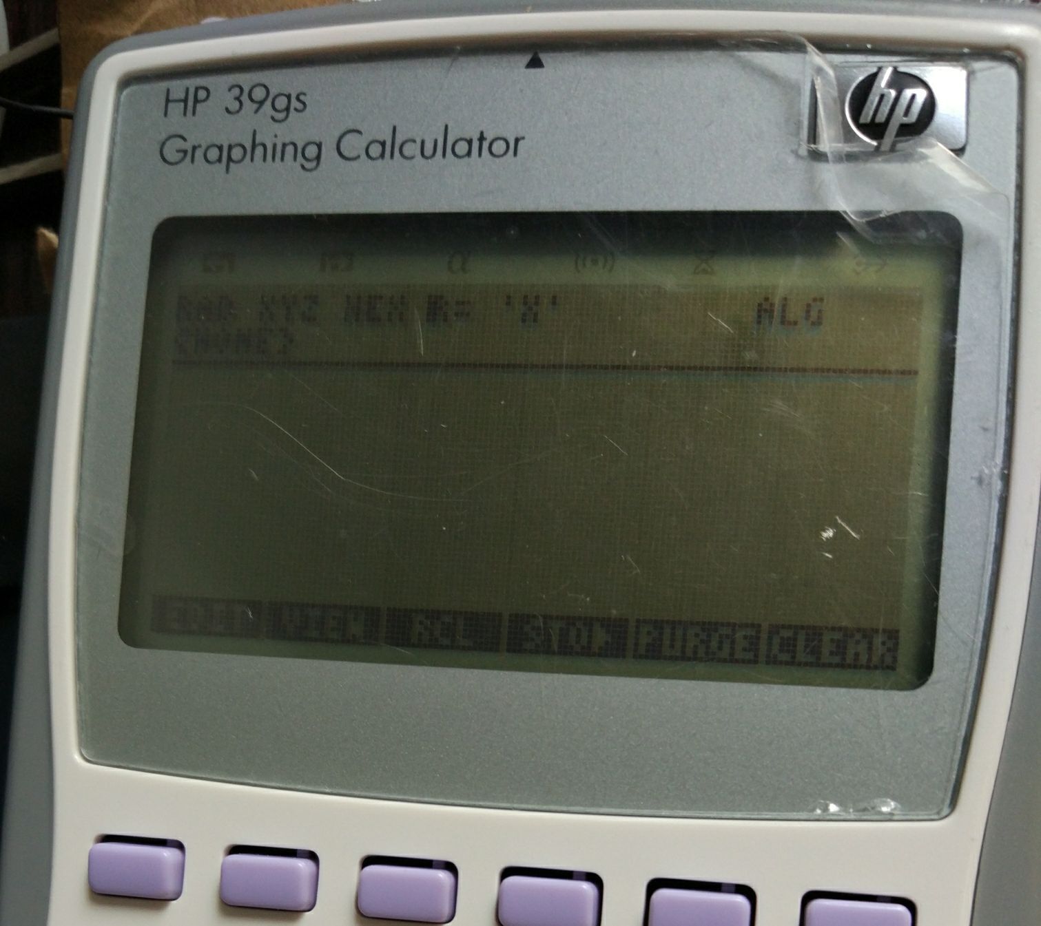

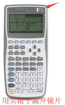

刚刚收到货拆开:

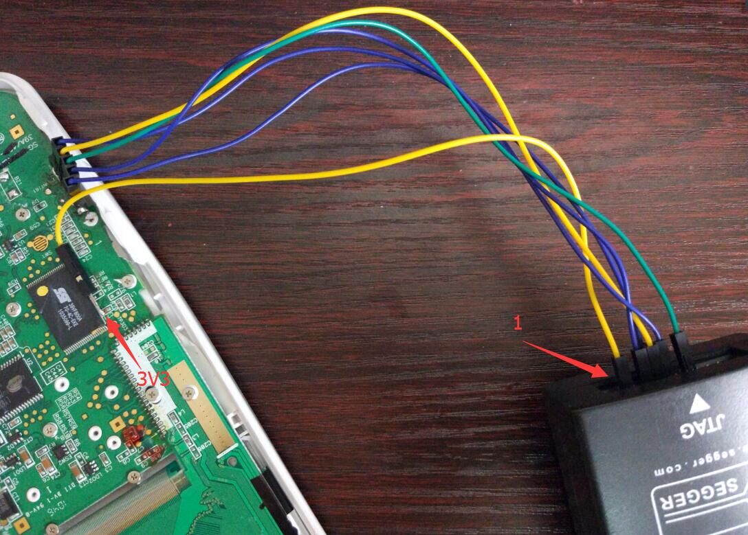

楼主 #5 2017-12-05 08:29:45
已发帖子: 9,442
Re: (39¥包邮)惠普计算器HP39gs资料(入坑记录)
最新进展:

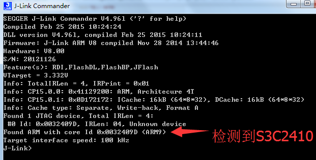

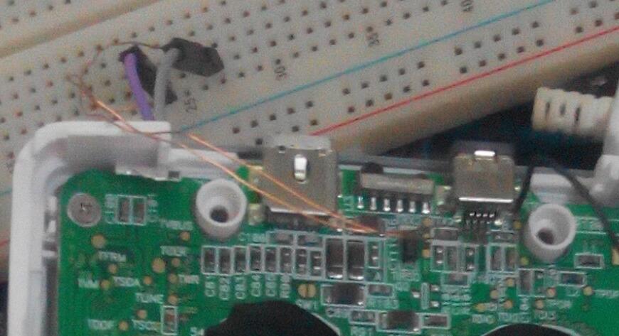

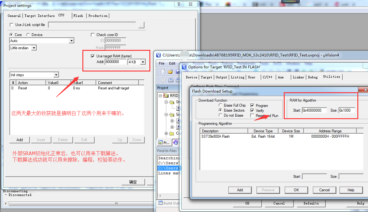

HP 39gs升48gII实战这个分享有一个地方未提及:要把板上的3V3接到JLink的1脚,
JLink Command才能检测到CPU(或者有办法不焊也可以检测到,高手请不吝赐教!)

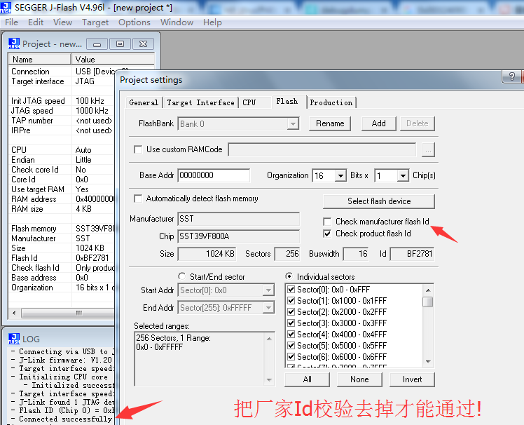

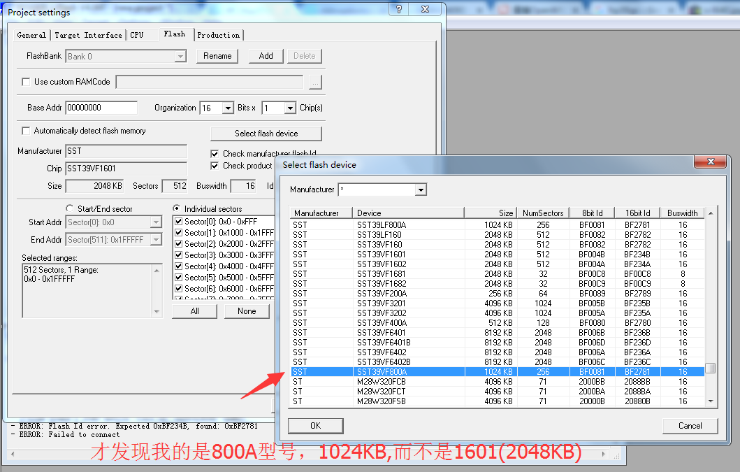

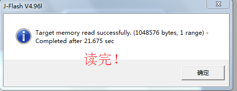

准备检测FLASH的时候,我一直以为是前面分享帖子的SST39VF1601,
才发现是SST39VF800A,容量只是前面的一半。

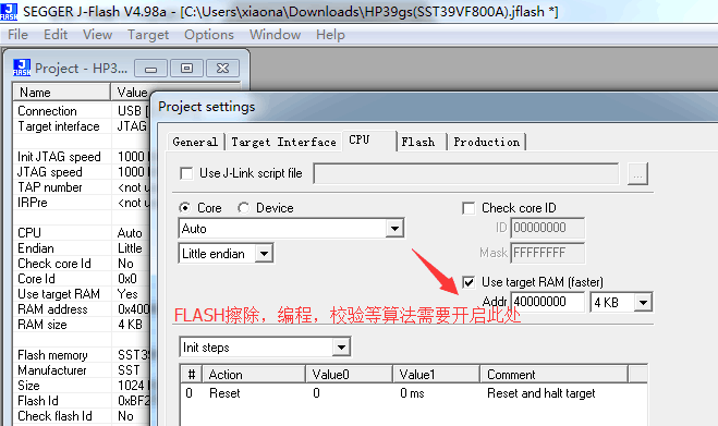

勾选使用内部SRAM, 这样FLASH擦除,编程,checkbank, verfiy才能使用:
原厂固件, JFlash工程文件: HP39gsSST39VF800A.7z

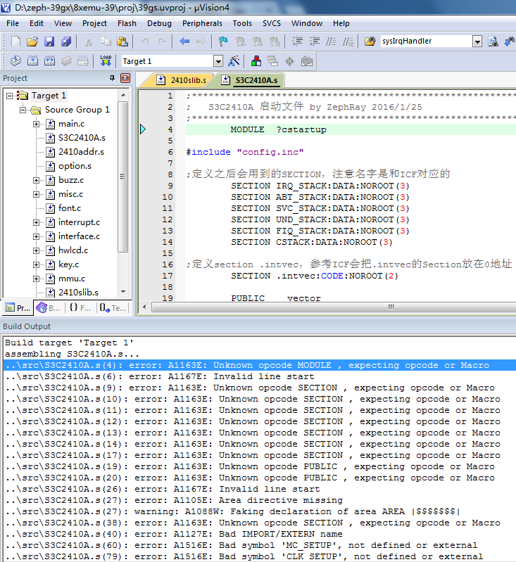

接着克隆ZephRay大神的项目:
$ git clone https://github.com/zephray/zeph-39gx.git
Cloning into 'zeph-39gx'...
remote: Counting objects: 121, done.
remote: Total 121 (delta 0), reused 0 (delta 0), pack-reused 121
Receiving objects: 100% (121/121), 324.31 KiB | 122.00 KiB/s, done.
Resolving deltas: 100% (26/26), done.
不少编译错误等待解决
#12 2017-12-05 09:26:58
ZephRay
访客
不少编译错误等待解决
我最开始用的是Keil,后来改用IAR了,启动文件也是给IAR用的。你可以用IAR打开项目或者想办法找一份Keil可以用的启动代码

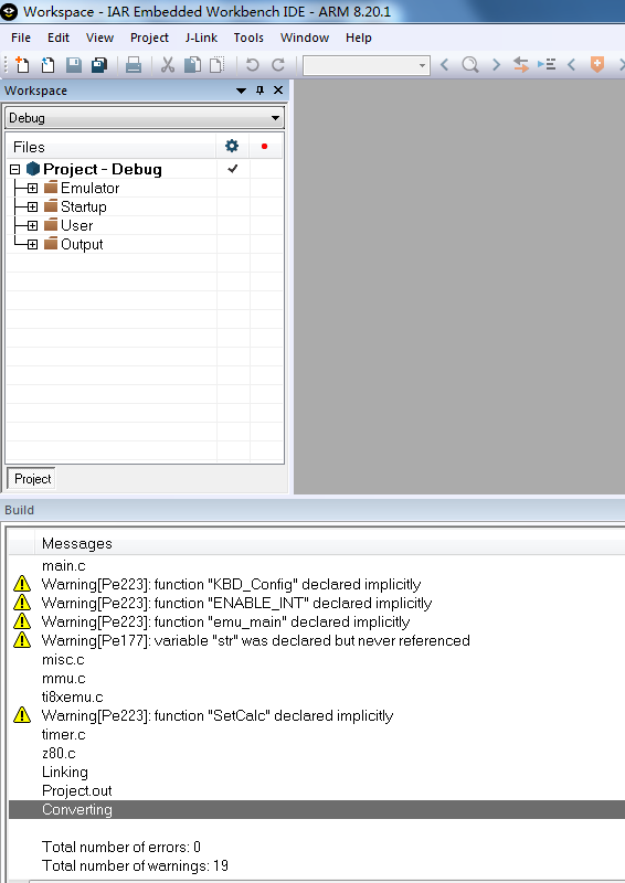

下载EWARM-CD-8201-14188.exe
再到csdn下载了 IAR7.x破解文件.rar 破解工具,
根据 IAR for ARM介绍、下载、安装与注册终于把IAR破解了。
经过一番折腾,终于在ARM IAR 8.2编译通过了

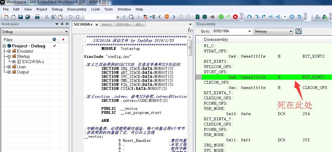

进不了main(), 并且死在 WTCNT_OFS, 感觉是看门狗问题?

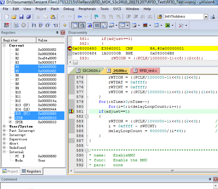

楼主 #16 2017-12-05 20:30:31
已发帖子: 9,442
为了排除问题去 98319.htmlIAR 7.1装上了,
发下问题依旧,
然后我把其他文件都删掉了,
就留下汇编和main.c,
依然没有解决问题,
感觉程序乱飞。

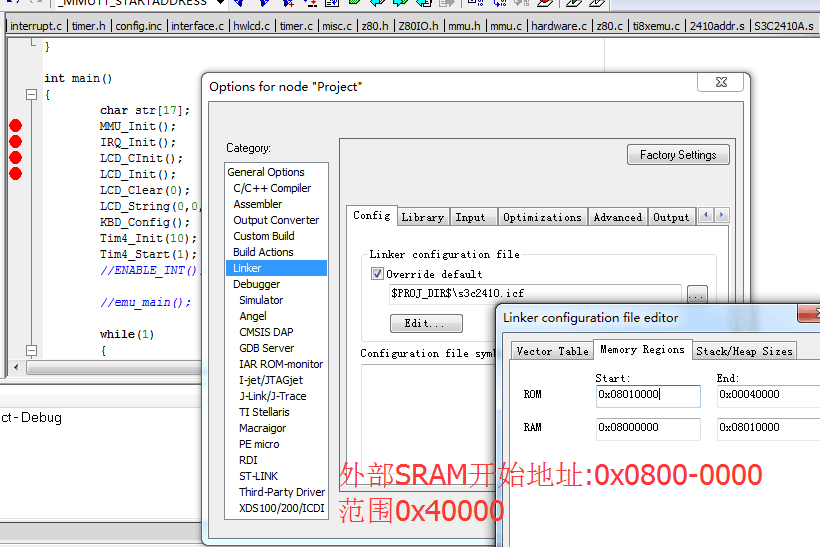

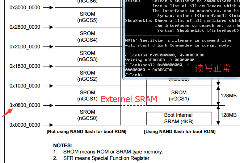

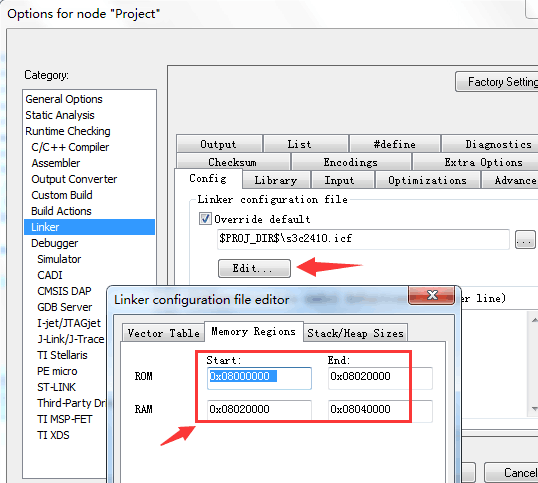

实在没办法了, 直接用JLink读写外部SRAM, 看起来貌似正常.
楼主 #18 2017-12-06 17:40:28
已发帖子: 9,442

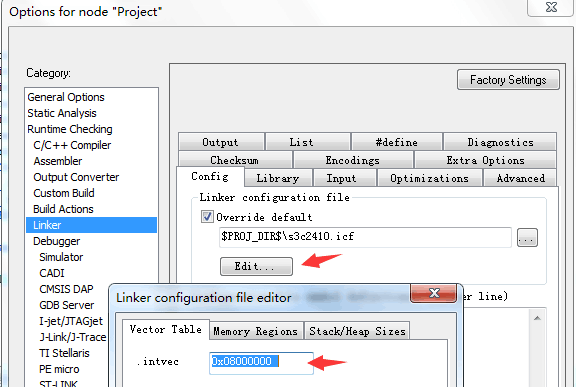

loadbin D:\zeph-39gx\8xemu-39\proj\Debug\Exe\Project.bin 0x08000000
setpc 0x08000000
晚点这样试一试
楼主 #19 2017-12-06 20:22:38
已发帖子: 9,442
w4 0x48000000    ,0x00000090
w4 0x48000004    ,0x00000600
w4 0x48000008    ,0x00000700
w4 0x4800000c    ,0x00000700
w4 0x48000010    ,0x00000700
w4 0x48000014    ,0x00000700
w4 0x48000018    ,0x00000700
w4 0x4800001c    ,0x00018008
w4 0x48000020    ,0x00018008
w4 0x48000024    ,0x002C0000
w4 0x48000028    ,0x00000000
w4 0x4800002c    ,0x00000020
w4 0x48000030    ,0x00000000
w4 0x08000000, 0xAABBCCDD
mem32 0x08000000, 1
这次应该可以了, 我从hack的代码弄出来的寄存器数据
楼主 #20 2017-12-06 22:10:54
已发帖子: 9,442

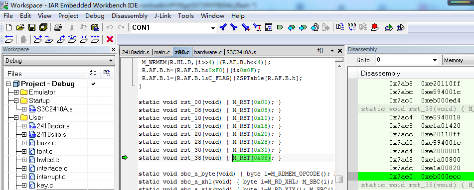

我现在用IAR 调试hp39gs, 首先用j-flash下载代码到flash, 然后用jlink初始化sram寄存器,调试不再乱飞了,可是仍然进不了main( ),
全速运行,按暂停总是停留在这里或那里:

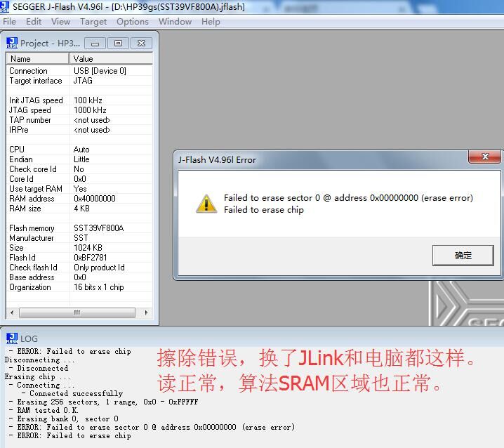

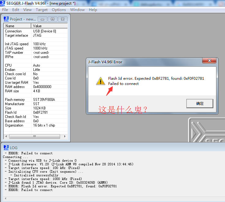

已发帖子: 9,442

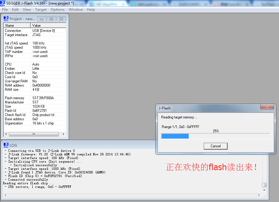

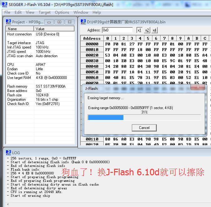

现在的情况是JFlash和Keil都不能擦除烧录SST39VF800A Flash了,
但是JFLash读是正常的,算法的SRAM区域设置也是没有问题的,从读的速度可以看出来。
下一步只能烧到外部SRAM LY62L12816ML 70LL 里面去调试了。

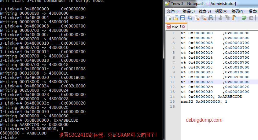

好消息,搞定外部SRAM调试S3C2410: RFID_MDK_S3c2410_20171207.7z
调试界面:
使用这份代码调试,需要注意的问题, 把SRAM的相关寄存器初始化:
mem32 0x08000000, 1

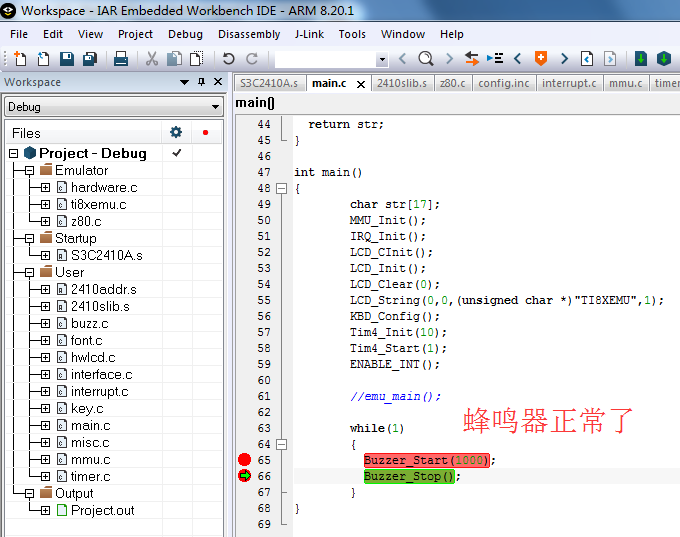

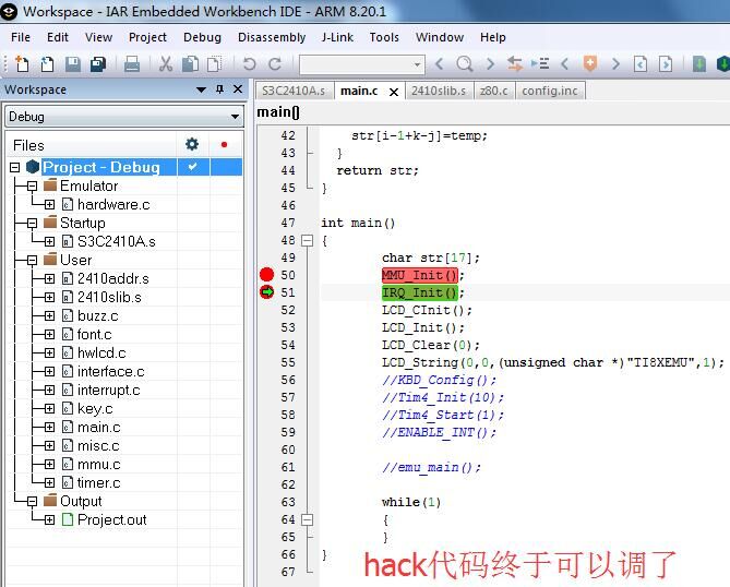

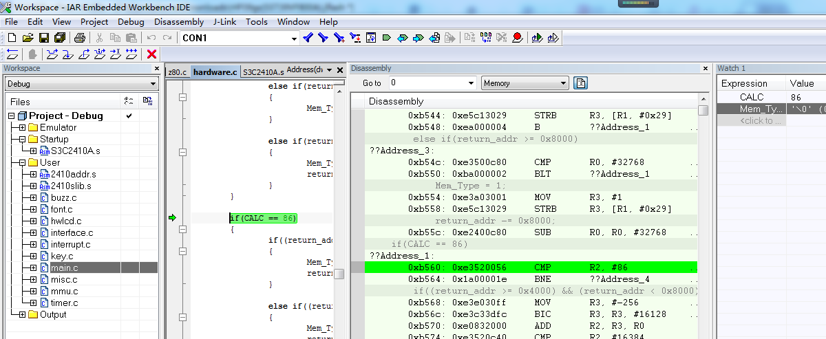

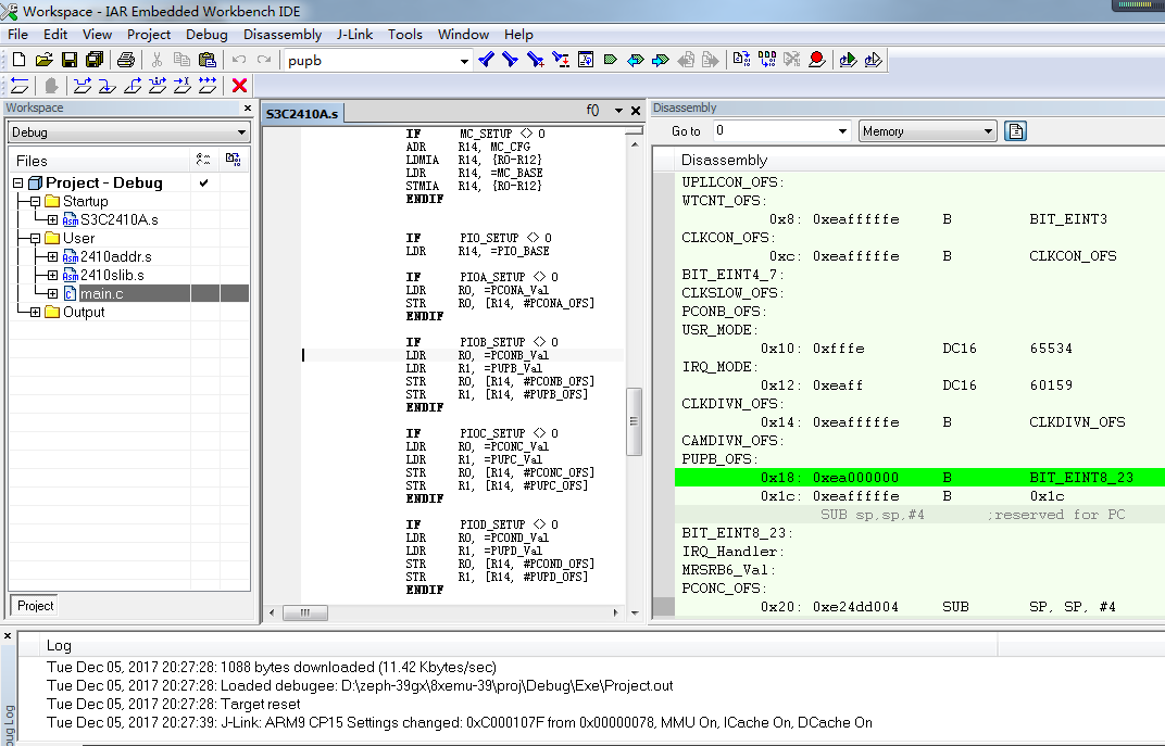

IAR下终于可以调试hack代码了。
按上面的套路设置。

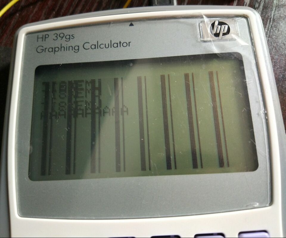

楼主 #24 2017-12-07 11:22:03
已发帖子: 9,442
单步调试搞定,IAR体验确实不错。
LCD液晶没点亮,不过应该不是大问题了。

楼主 #26 2017-12-07 13:48:18
已发帖子: 9,442
干掉LCD初始化现在能写屏了,
估计因为不明原因导致flash不能擦除, 上电初始化过了,不能再次初始化液晶导致的。

已发帖子: 9,442
尼玛狗血了,换个J-Flash版本就可以擦除。。。

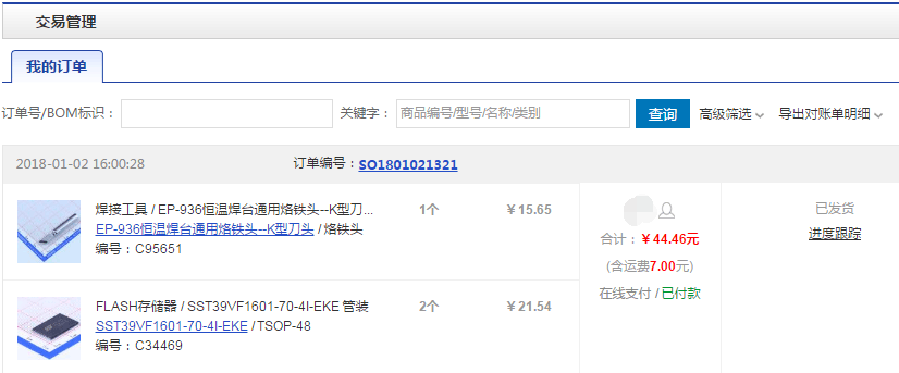

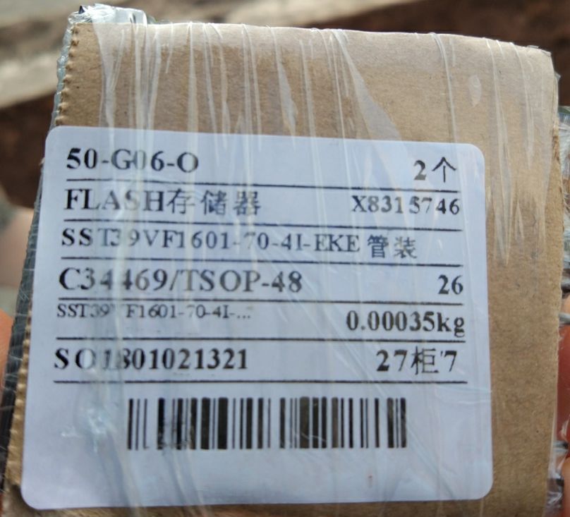

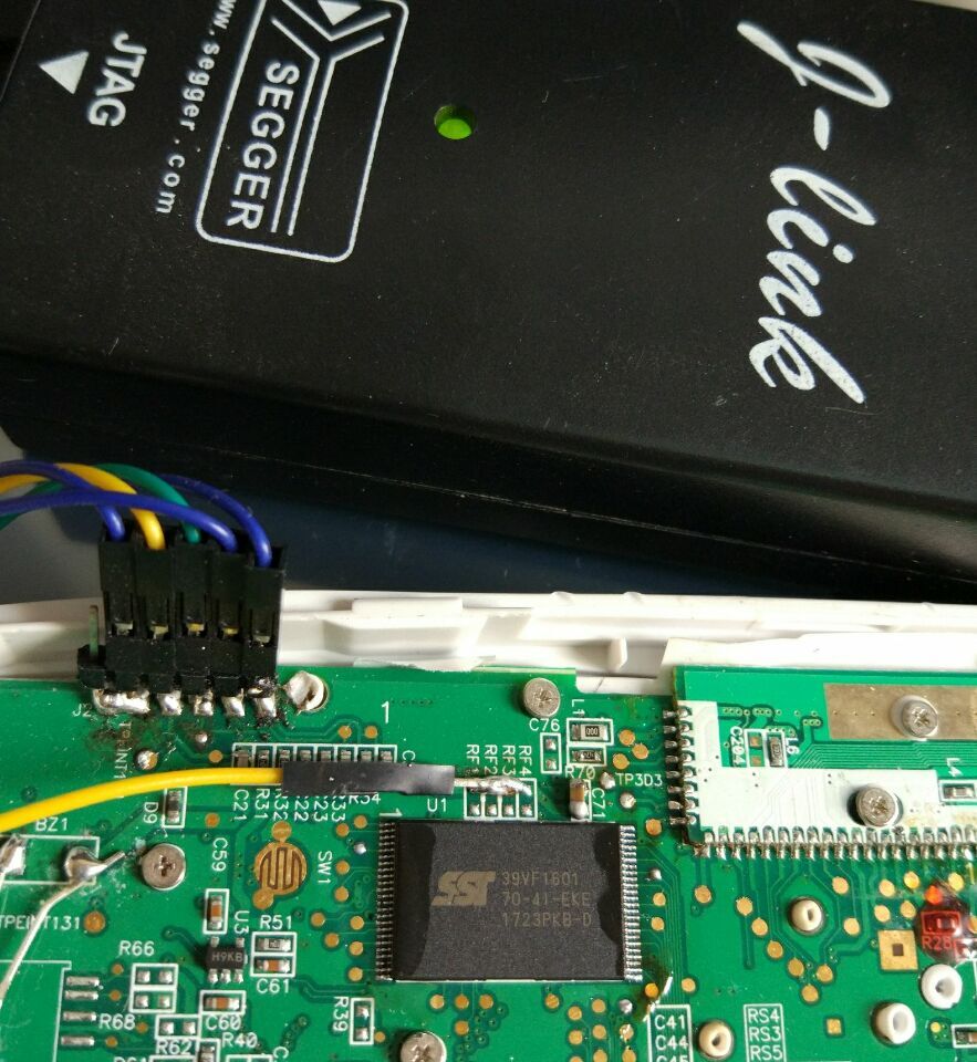

元旦回来,继续折腾。立创商城买两片SST39VF1601-70-4I-EKE试一试,淘宝的假货太多,不敢下手。
楼主 #32 2018-01-04 10:32:07
已发帖子: 9,442
快递刚刚收到

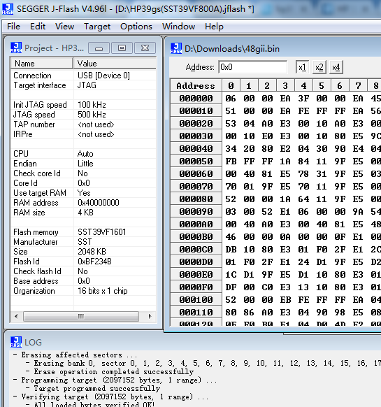

楼主 #33 2018-01-04 15:05:35
已发帖子: 9,442
焊上SST39VF1601, 烧录hp48gii固件 48gii.7z
