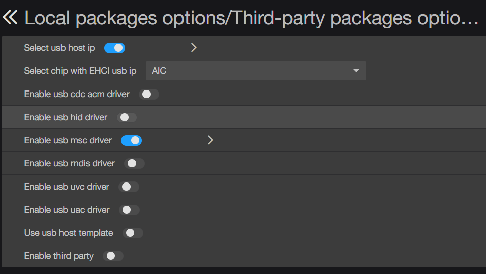

项目使用D133+NAND FLASH驱动mipi屏幕播放视频
视频播放没有问题,使能usb主机模式+CherryUSB库后mjpeg解码会一直报错

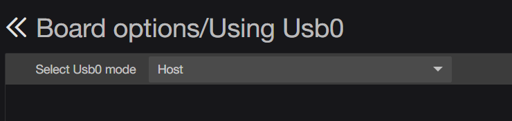

usb选择主机模式
CherryUSB库选择msc drive

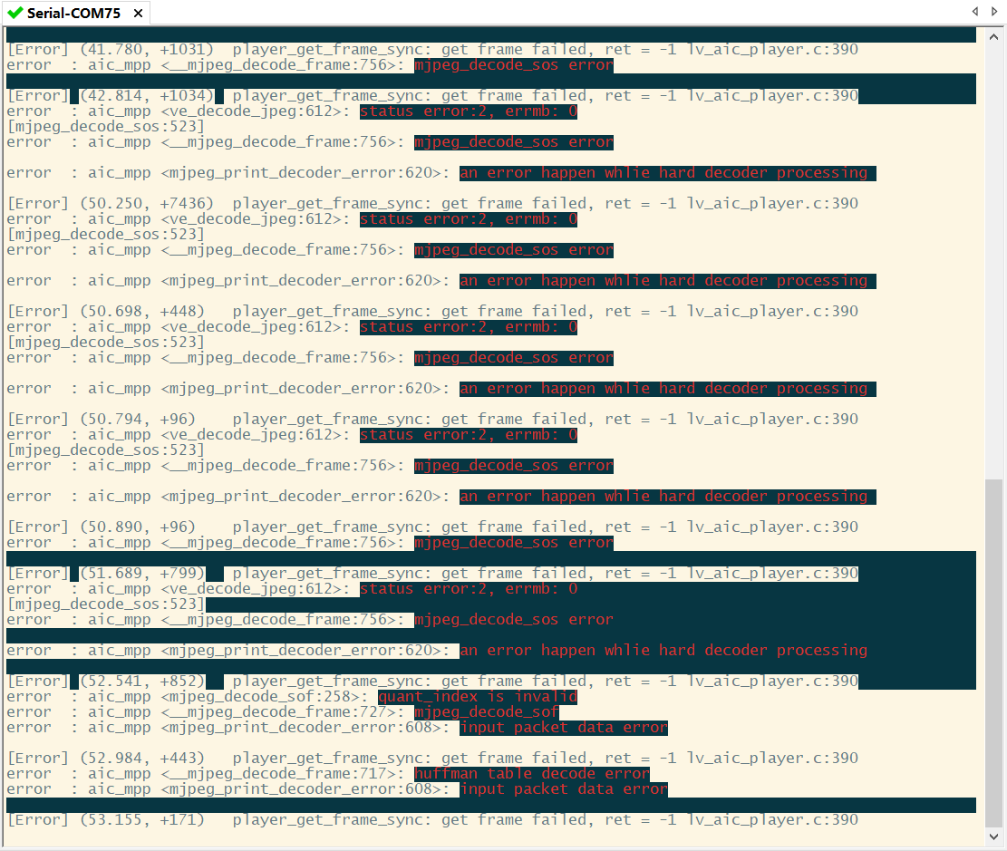

log打印
这个报错一段时间后会导致屏幕画面卡住死机

后续排查问题,发现只要usb使能了不管是主机模式还是从机模式都会报错
CherryUSB库也是,开启msc库或者开启hid库都会报错

目前推测可能是usb使能后,nand flash的视频文件读取有问题,所以导致了解码报错
但是现在还没找到解决方案,有没有大佬知道的,帮帮忙,谢谢各位!!!

Re: 请教一下D133使用NAND FLASH+挂载U盘会导致mjpeg解码报错的问题
您现在用的是哪个版本的SDK,要是没有更新的话,可以直接把 bsp/artinchip/drv/spinand/ 目录升级到最新版本
