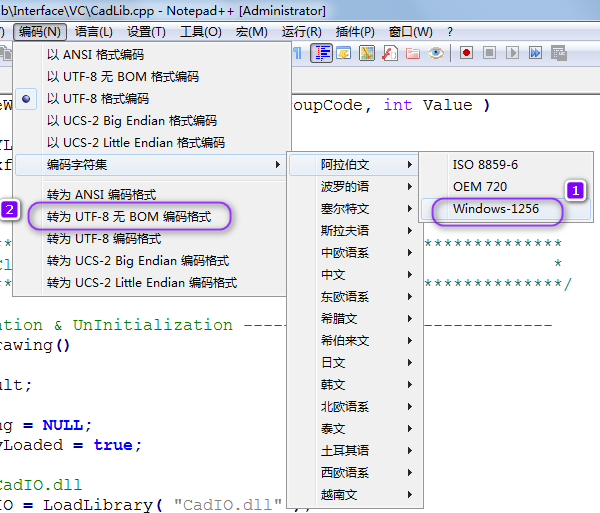

源码应该是 MSVC6 的版本的, 在现在的新版要修改好几处才能编译通过.
字符编码也是古老的本地编码,
看了一下作者是伊朗人, 我用 notepad++ 先选阿拉伯语 windows-1256,
然后强转为 utf-8, 就正常了。

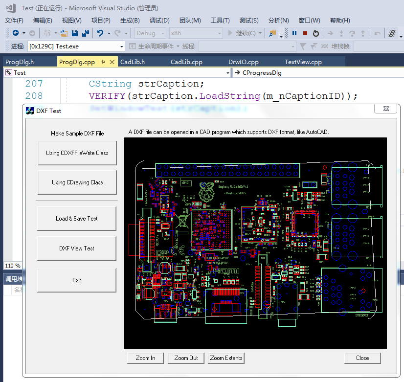

VC2017 编译运行 OK, 打开树莓派 dxf 文件顺利,放大/缩小也很流畅。
