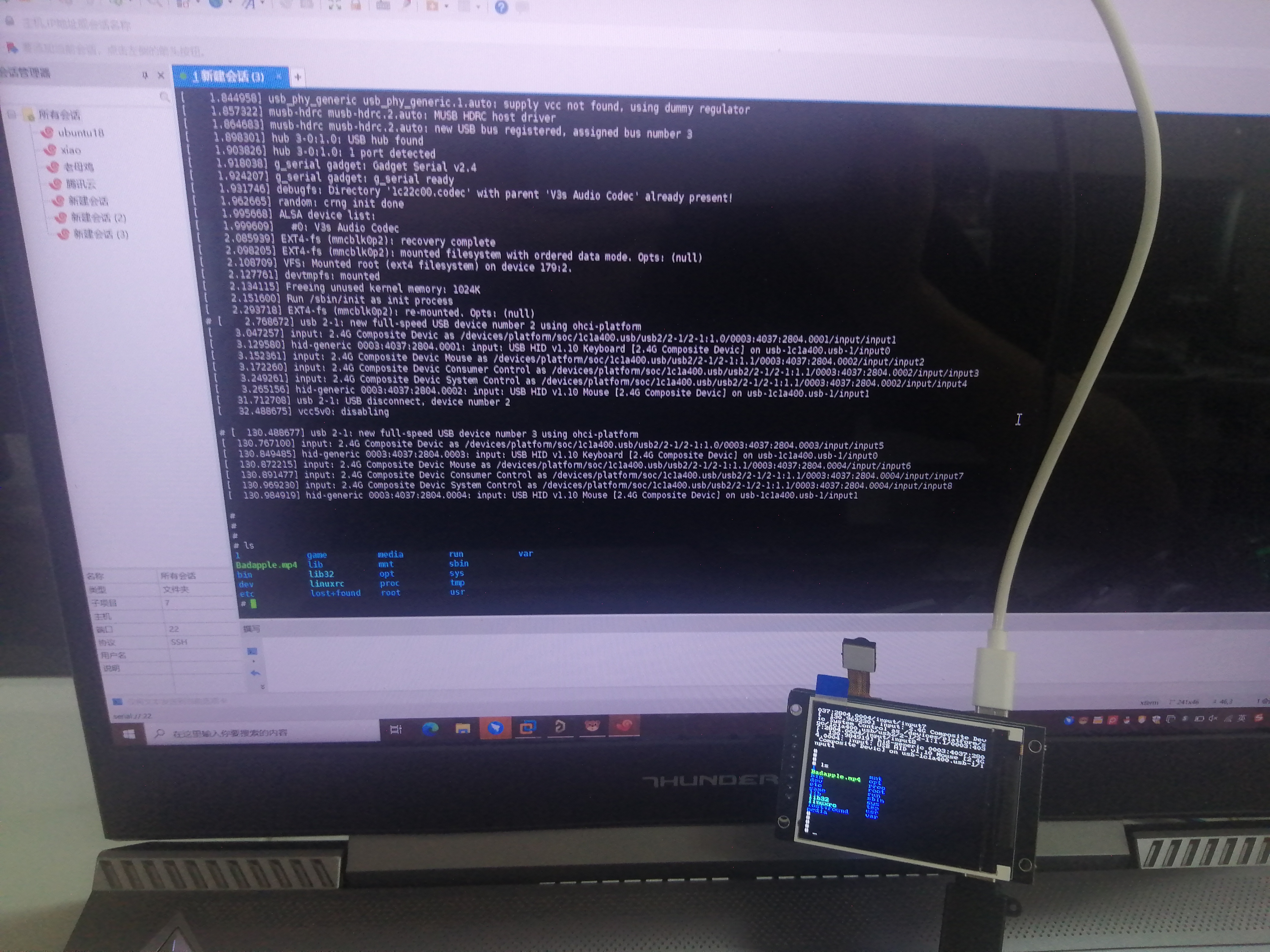

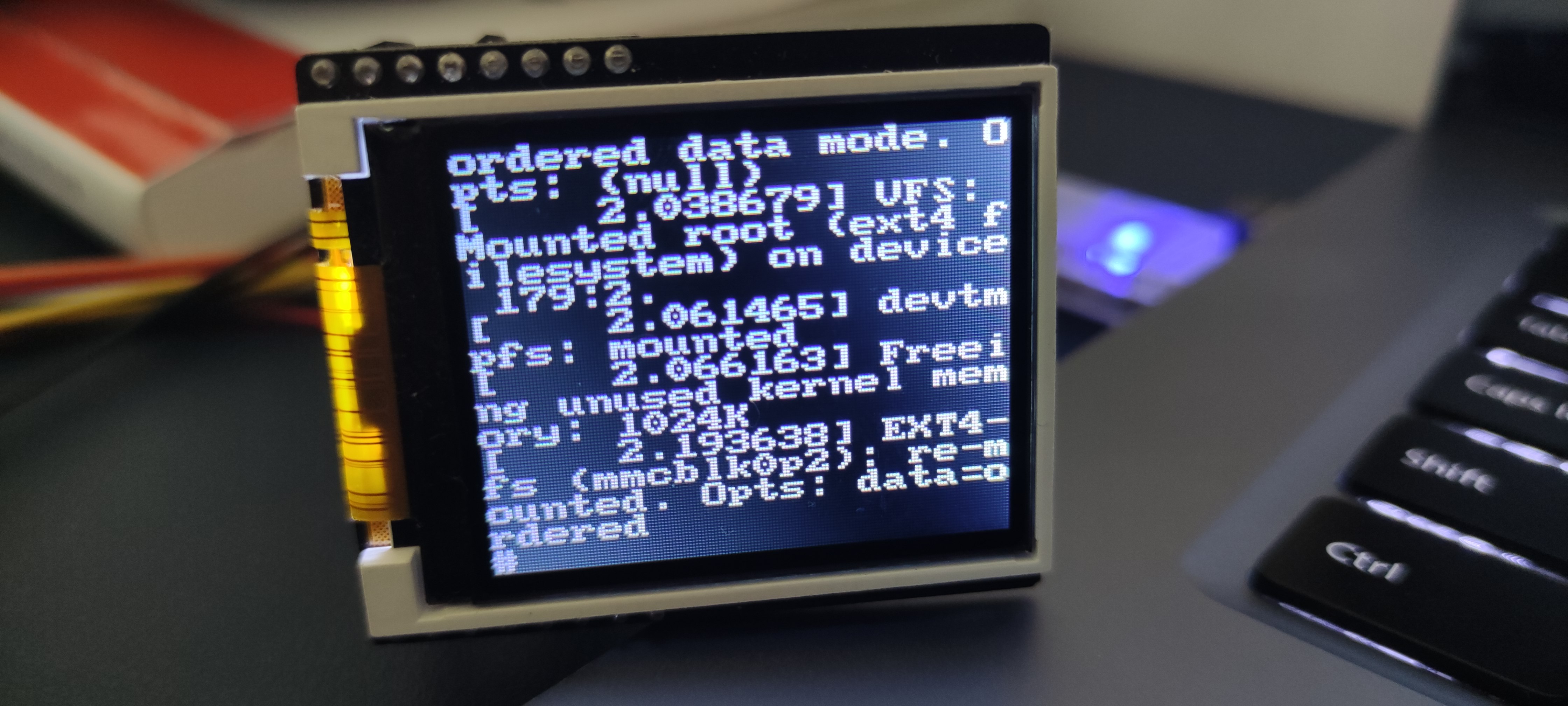

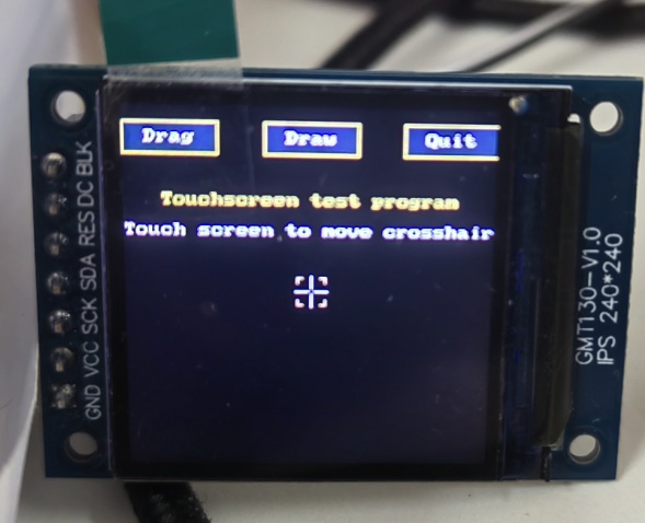

荔枝派zero全志v3s驱动SPILCD屏幕(st7789)
效果
我使用的是Linux-5.10内核
当时驱动不了屏幕,后来发现驱动程序有点问题,就照着STM32的程序改了一下
路径为linux-5.10/drivers/staging/fbtft/
改好的fb_st7789v程序如下
fb_st7789v.zip
内核配置
Device Drivers  --->
     【*】 Staging drivers  --->
              <*>   Support for small TFT LCD display modules  --->
                        <*>   FB driver for the ST7789V LCD Controller

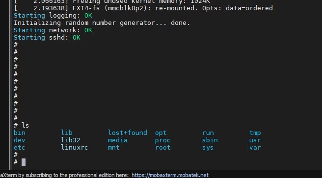

楼主,串口和 USB键盘输入 多终端显示,是怎样 配置成同步的啊
vi /etc/inittab
将原有的console注释掉,改为ttyS0和tty0,ttyS0是USB键盘输入,tty0就是正常输出输入
#console::respawn:-/bin/sh
ttyS0::respawn:-/bin/sh
tty0::respawn:-/bin/sh

尝试了很多次,使用自己编译的根文件系统不能显示,直接白屏,使用别人的根文件系统就可以正常显示,我哭了

开启双端显示后  屏幕能正常显示了   难道在使用串口的时候  屏幕默认不显示吗

能的,双端显示,双端控制
