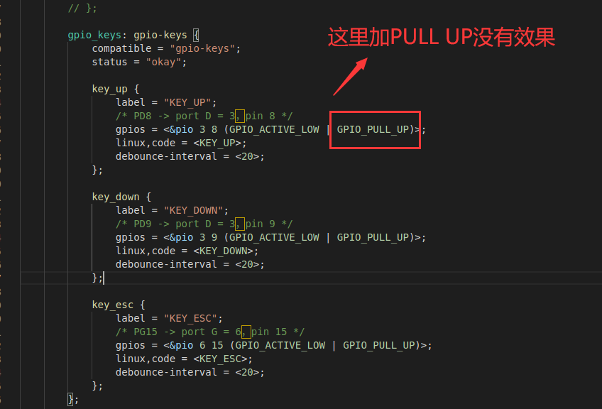

陷入死循环:T113S3中断的 gpio-key 按键驱动的内部上拉加不了
已经发现很久以前就有人发现了,但是问题没有答案:
https://whycan.com/t_6900.html#p66192
我的情况是:使用TINA5.0,准备使用PD8 PD9 PG15的按键功能.
因为引脚自带上拉,所以就准备使用内部上拉.
按照如下配置:但是没有上拉.

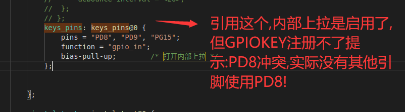

然后就加:pinctrl,就可以启动内部上拉,但是加pinctrl,就分配不了GPIO-KEYS
这样就陷入死循环了:

Re: 陷入死循环:T113S3中断的 gpio-key 按键驱动的内部上拉加不了
@SUPER_CRJ
之前使用F1C200S的时候,使用gpio-key 按键驱动的内部上拉也是加不了,后来发现设备树里面配置的参数,内核驱动加载的时候压根没使用,修改gpio-key内核驱动后,完美解决!
