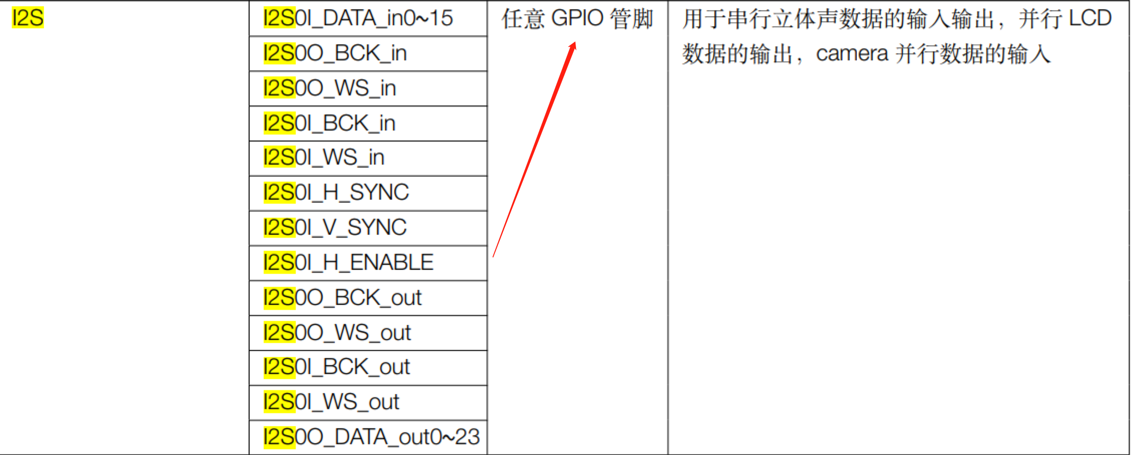

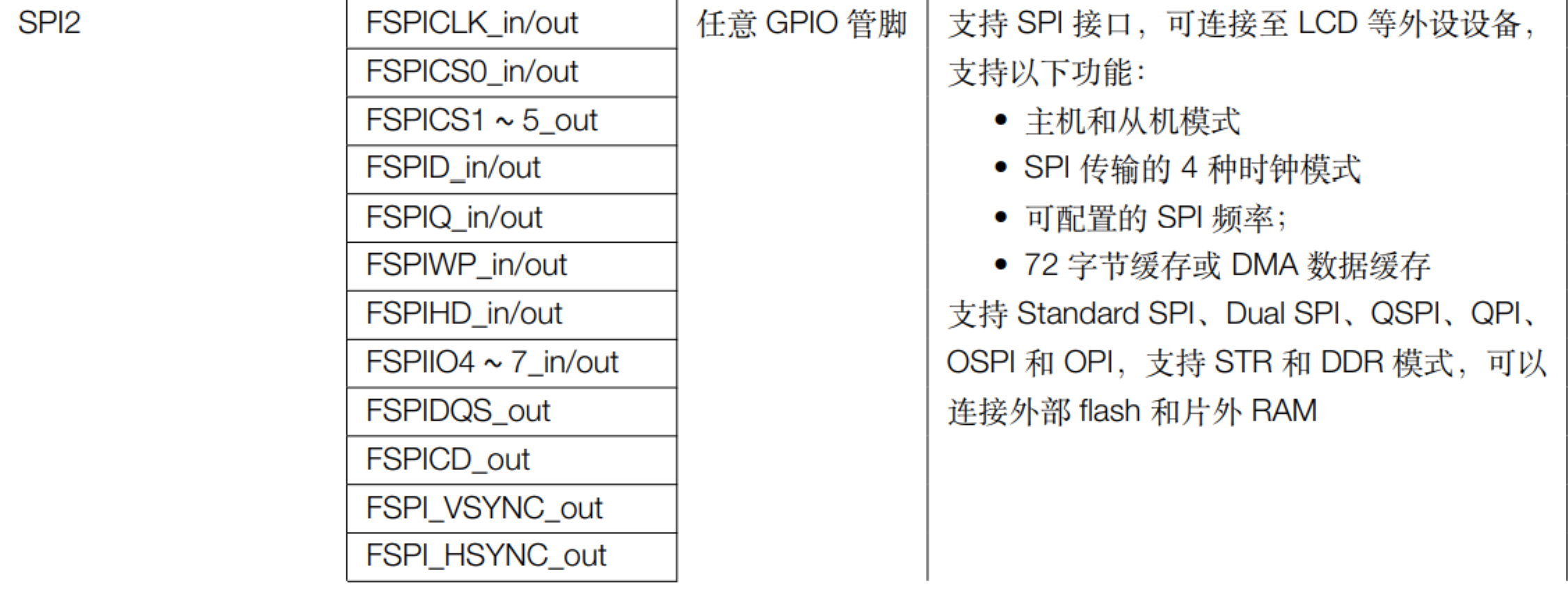

ESP32-S2 SPI I2S 任意GPIO问题
请问真的可以任意GPIO吗,有没有大侠试过
#1 2022-03-28 11:36:04
binsys
注册时间: 2021-11-30
积分: 13
Re: ESP32-S2 SPI I2S 任意GPIO问题
I2S 可以任意,SPI 如果不用 IOMUX的话,速度不保证,也就是可以任意但高速的话只能选固定的两套。

binsys 说:
你好 请问你说的两套,是指的哪里呢?

xiaoban666 说:
binsys 说:
你好 请问你说的两套,是指的哪里呢?
应该是在引脚功能描述里面带有FSPI前缀的那些引脚,GPIO9~GPIO14,GPIO33~GPIO38,datasheet第13页

I2S 可以任意,初始化的时候设置就行了
