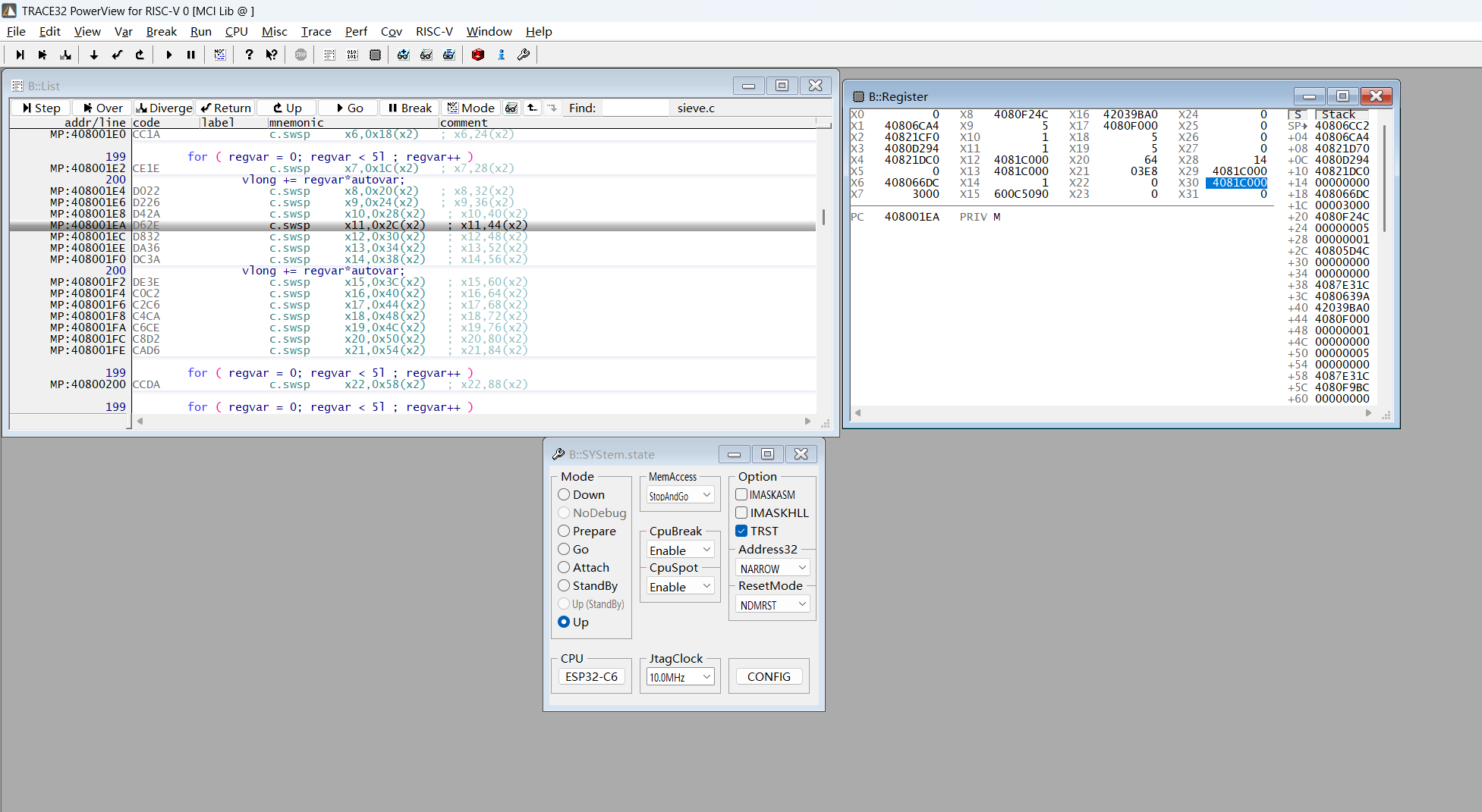

trace32前端直接调试ESP32-C6
ESP32生态工具链太方便了,现在可以用trace32直接调esp23-c6了,直接使用芯片自带的usb-jtag. 无需额外外部硬件。
trace32使用MCI Lib Debugger启动。然后cmm配置脚本可参考 T32\demo\riscv\hardware\esp32\esp32-c6-wroom-1-n4\esp32-c6-evb

调试时?会不会经常断连?

不需要劳特巴赫硬件。这个是纯前端软件,直接接入的是ESP32的usb端口

不会,和使用VSCODE ESP-IDF调试一样稳。 不过我实际没用太多...
