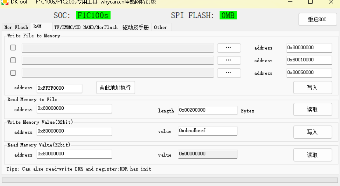

楼主 #7 2025-12-05 14:56:49
jsxzlz
注册时间: 2025-11-27
Re: 请问 f1c100 fel模式下 串口是哪2个脚 串口参数是多少?
使用winusb(v6.1.7600.16385)驱动,运行:DKTool哇酷网特别版,显示如下图:
说明不能识别flash.

楼主 #10 2025-12-06 15:00:52
jsxzlz
注册时间: 2025-11-27
多谢楼上的朋友帮助.
问题已解决,可以完全备份flash,使用的xfel,驱动winusb(v6.1.7600.16385).
过程如下:
C:\allwinner\xfel>xfel version
AWUSBFEX ID=0x00166300(F1C100S/F1C200S/F1C500S) dflag=0x44 dlength=0x08 scratchpad=0x00007e00
C:\allwinner\xfel>xfel spinand
Found spi nand flash 'GD5F1GQ5UExxG' with 134217728 bytes
C:\allwinner\xfel>xfel spinand read 0 134217728 full_backup.bin
100% [================================================] 128.000 MB, 50.553 KB/s
