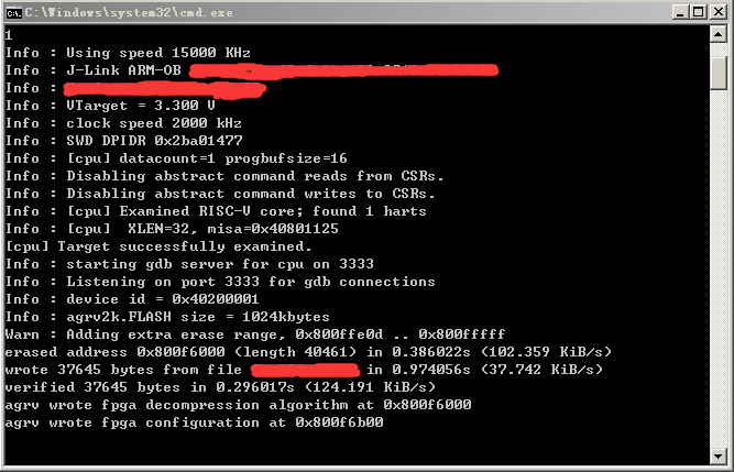

AG RV2K 调试
把supra分解后获取bin单独调用
然后用脚本搭建了windows下的命令行环境,包括fitter和downloader,一键产生bit file(bin)和一键下载。fitting成功,download过程出现校准片内硅振荡器出现错误,何解?

楼主 #1 2024-03-25 19:13:47
aquasnake
注册时间: 2024-01-09
已发帖子: 112
积分: 514
Re: AG RV2K 调试
我测试了下极限fitting利用率是89%,基本上大概是在1890个LUTs,我跑了上百次,只要综合产生的LUT超过189x,基本上fitter就跑不出来。

楼主 #2 2024-03-25 20:38:59
aquasnake
注册时间: 2024-01-09
已发帖子: 112
积分: 514
Re: AG RV2K 调试
似乎已经下载成功
openocd能获取到device id,基本可以认为已经可以通过swd访问到芯片
