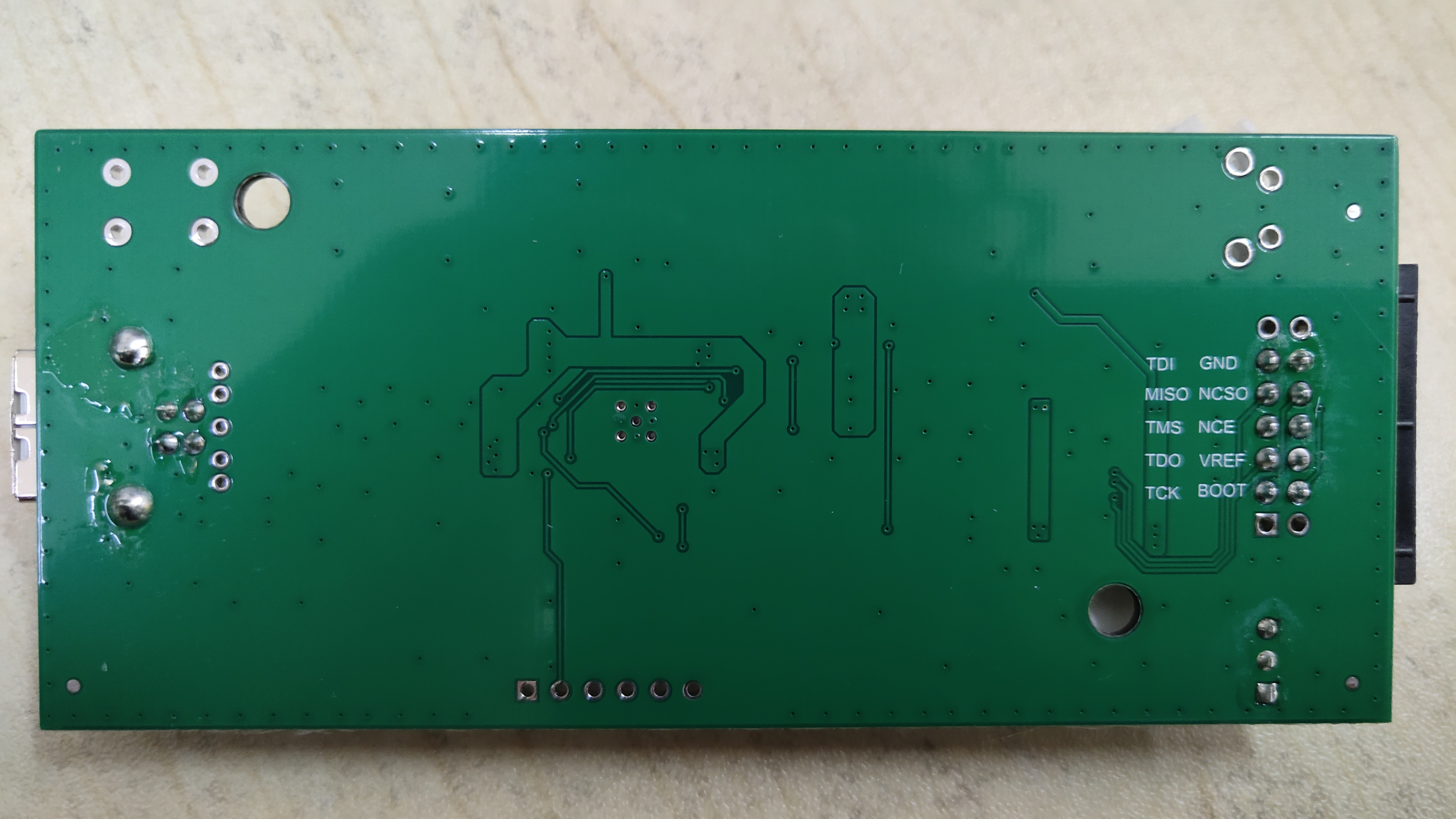

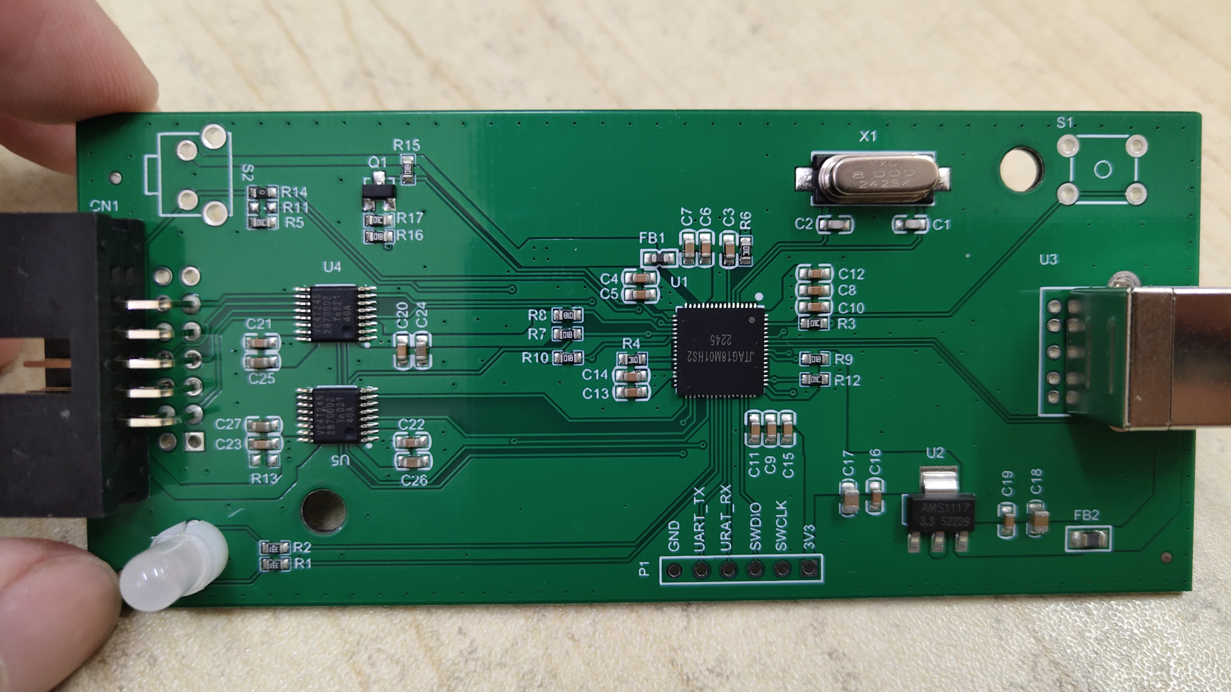

拆解了一块USB Blaser II,内部芯片方案令人好奇
一开始以为是用的68013+FPGA的方案制作的USB Blaster II,但是拆开以后发现里面的主芯片只有一个,然后是电平转换芯片。
其中主芯片的丝印被磨掉,然后看具体的接口像是用的带有高速USB的ARM芯片,然后模拟USB Blaster II的协议,然后把命令转换成对应的JTAG接口操作,再通过电平转换芯片与外部连接。
所以,问题来了,里面用的主控是啥?
论坛里有大佬能科普下这是什么方案么?

有没有可能这是RiscV呢 lol
如果没错的话应该是CH32V307WCU6

不亏是大佬,我对比了下手册上的引脚,几乎可以99%确定是这个型号,感谢大佬提供的思路。

这颗市面上好像都是LQFP的

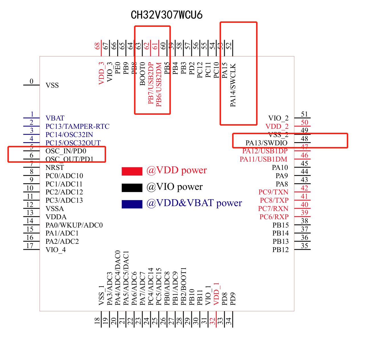

QFN68封装,
晶振引脚是5/6
UART_TX/RX引脚是44/45
SWDIO、SWCLK引脚是48、52(推测)
USB是61/62
寂寞哥提示不是ARM核心,带USB高速PHY的,那就是WCH的CH32V307了。
