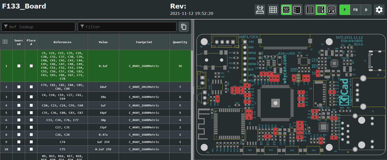

之前在用Kicad设计板子的时候,有一款插件不得不提一下,就是InteractiveHtmlBom,这款插件可以生成一个交互式BOM的文件,可以在浏览器里打开,图形化展示出来各个元件位置,手工贴片非常方便
这正是我想要的效果,但是这个插件只适合用在Kicad或者LCEDA里,其它软件使用不了,而且还得是源代码才能生成交互式BOM,只能自己开发了,于是就有了这个软件

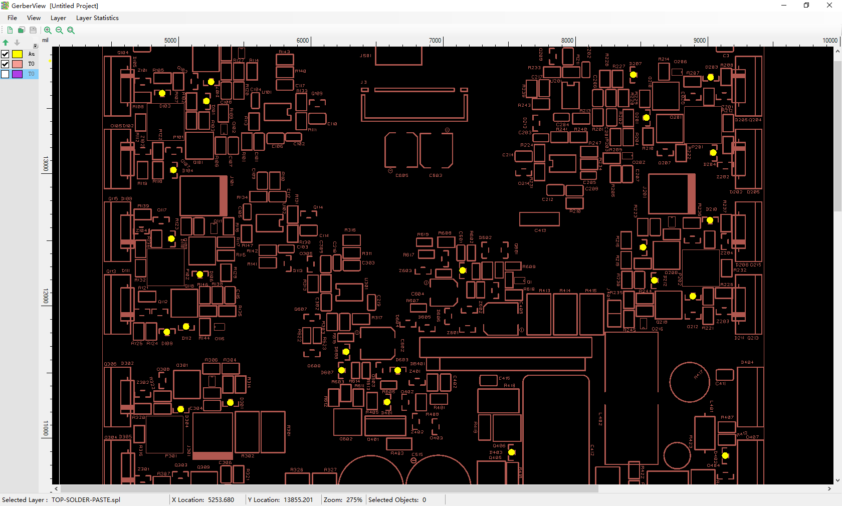

在图形中渲染位置
根据坐标生成对应的gerber绘图语句,比如画一个圆点,能标识出即可

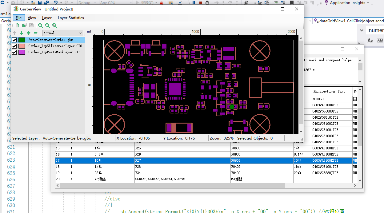

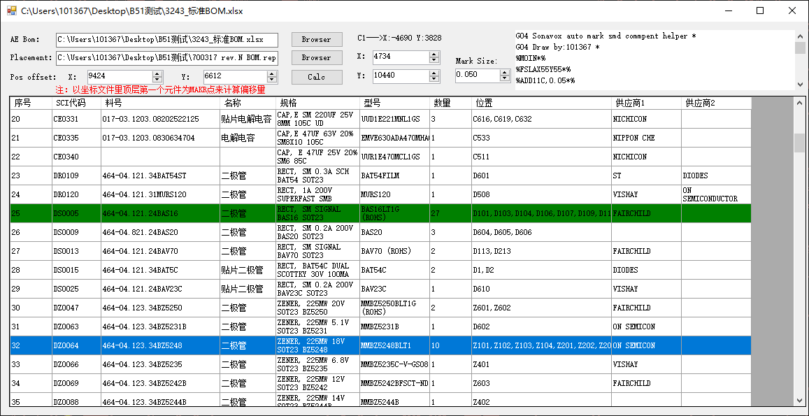

软件界面
图形标记目前只支持加点,可以很容易添加方框,箭头等符号
软件以坐标文件中第一个位置为参照来计算偏移量的,需要填入实际坐标才可以计算出偏移量,如果坐标没有偏移,则无需计算,贴完的可以标记为绿色背景,取消即为默认背景

能做成目前这样,看得出已经花了不少精力了。但我认为更快的实现方式可以是借用InteractiveHtmlBom,修改它的文件解析这一步骤其它少做修改可能会少点工作量。
现在前端有WASM,要比以前只有javascript的时代灵活不少。
其实没花多少精力 一上午就完成了 因为有大神已经完成了gerber解析并渲染了 我只是读取座位号及数量然后从坐标文件里获得每个元件的坐标并生成gerber绘图语句就完了 只有这么一丢丢的工作量 比起gerber解析渲染 可以忽略
关于那个插件 我觉得插件是读取的源文件的方式生成的 因为无需导出gerber bom 坐标文件就可以生成 并且lceda也可以用这个插件生成 那个也是源文件 在没pcb源文件的情况下用不了 这是个人猜测 没深究 所以就用C#写了一个 如果有kicad或者lceda源文件 用那个插件更好
