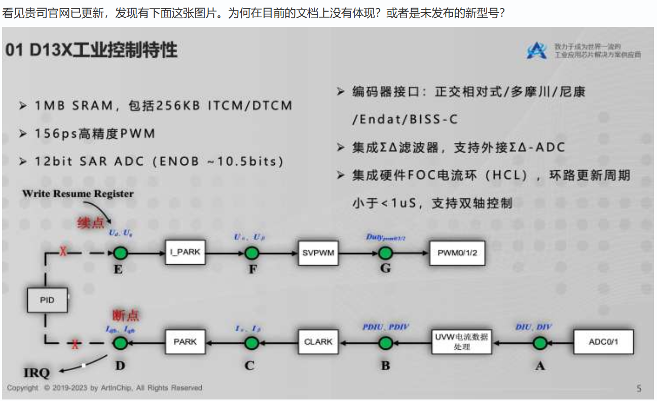

D13x有电机FOC硬件外设?
看见贵司官网已更新,发现有下面这张图片。为何在目前的文档上没有体现?或者是未发布的新型号?
D13x工业控制特性

图片看不到啊

这是贵司的图片源,看不见?

这个是有的,D13x显控一体。定时器多达26个。
如果是伺服驱动器应用,建议选择M6800系列,SDK是分开的。

那期待工业控制相关外设的文档及SDK能早日开放,我做的产品大多就是都包含屏显和电机控制的。

有PWM的例程

编码器、硬件滤波器、硬件FOC电流环,这些才是主要特色,但凡MCU都有PWM。

这个比较复杂,涉及算法。目前是M6800系列SDK能支持,如果有项目的话,我加您微信,然后填写项目表,就可以拿到SDK了。
