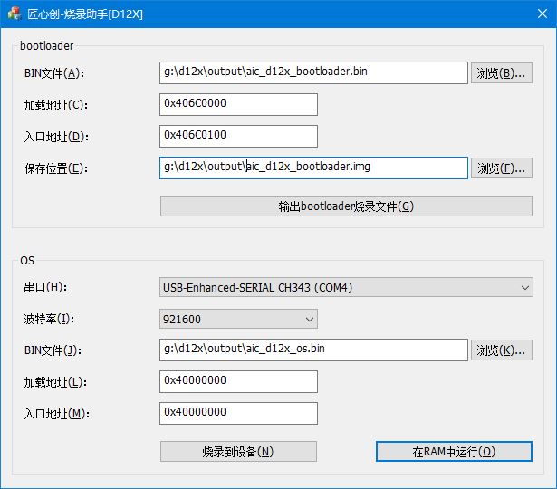

那是你以为的,其实他们的HAL库并不完整,有些是RT-THREAD的device驱动用到的才支持,没有用到的HAL功能也可能根本没有做。
我不得不花了点时间搞了这个工具,如果官方的工具给力的话用户何必要花时间去研究这些底层的东西?
这个工具能够帮助脱离匠心创的scons构建系统,那套东西实在是太笨拙了。
现在可以随便用vscode, eclipse等开发出固件bin文件,然后用这个工具帮助烧录。也可以把os下载到RAM中执行,比每次都要烧录到flash快捷多了。

我们使用了模式2和模式4。我们有自己的应用程序框架,驱动程序框架,如果有一份好用的HAL就能轻松对接上了,比如华芯微特SWM34S的HAL库我就觉得很好用。
因为公司有历史代码资产要沿用下来,对于一直在卖的产品肯定是不愿意大改的,除非是开发新产品。
因为我们有自己的应用程序框架和驱动程序框架,所以RTT那一套东西对我们来说没有用,scons, menuconfig也没有用,反而很难对接上。但是如果不用你们的构建系统又无法自动生成AIC影像文件和IMG烧录文件,所以我只好研究你们的资料自己搞了一个烧录工具,这样才可以脱离你们的构建系统。
如果你们提供一个独立的图形化AIC文件打包工具和图形化IMG文件打包工具,对那些不想用scons的用户或者是不能跟你们的BSP对接上的用户是很友好的。
