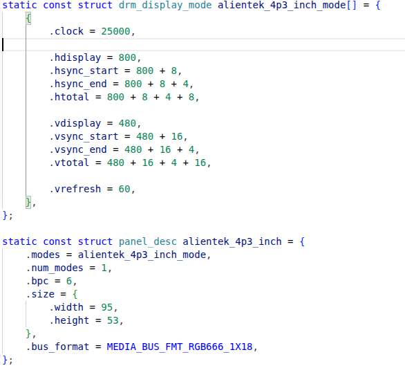

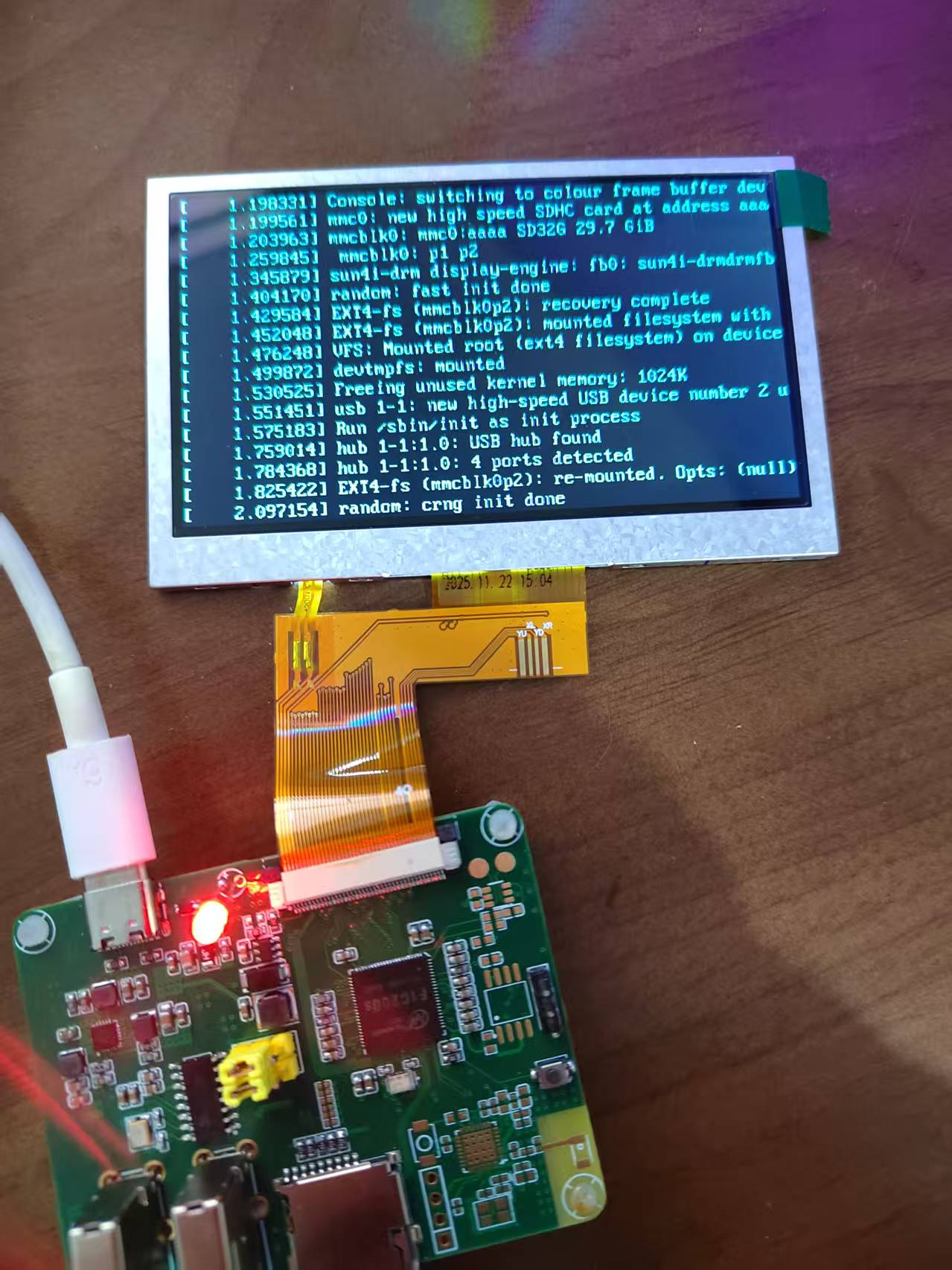

屏幕内容显示超出范围,请各位大佬指点一下。
屏幕是4.3寸,800*480,已经按照屏幕数据手册改好参数了,但显示还是超出了范围。

 代码

哪里超出显示范围?有些终端输出是不会自动换行的
楼主 #3 2026-01-25 11:25:54
TAKASAN
注册时间: 2026-01-04
Re: 屏幕内容显示超出范围,请各位大佬指点一下。
海石生风 说:
下面的显示超了,我得回车14下才看得到#
