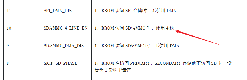

D211DBV重启的瞬间 程序没有运行 PC.4引脚会置高
D211DBV重启的瞬间 程序没有运行  PC.4引脚会置高  PC.4用作普通IO控制继电器  每次重启置高 程序运行后置低会有风险  这个怎么解决 好像是boot里面的问题

Re: D211DBV重启的瞬间 程序没有运行 PC.4引脚会置高
https://aicdoc.artinchip.com/topics/ic/sid/sid-function-d21x.html
可以看一下 BROM eFuse 是否有使能4线 SD/eMMC 启动。默认是没有使能的。这个 bit 设置为1之后,就会使用到 PC.4 PIN 脚。
可以通过 AiBurn 工具的 【擦写模式】查看。或者直接读取寄存器 0x19010230  bit10
