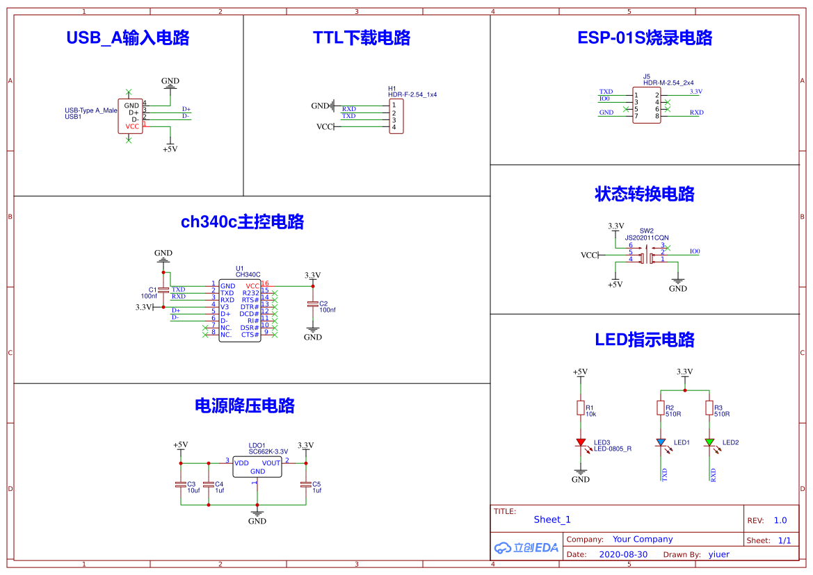

本设计是基于ch340c的二合一烧录器,可以兼容普通单片机,也可以直接用烧录座对esp-01s进行烧录,通过开关切换可以实现两种不同模式的选择。设计将ch340c当中最常用的TXD RXD 5V 3.3V GND引出,5V和3.3V设置在同一个VCC引脚。
若是要对普通单片机进行烧录,那么将开关拨到3.3V的位置,输出的就是3.3V,反之为5V。应根据对应单片机的电压,选择合适的输入模式。
若是对ESP-01S进行烧录,那么将开关拨到NC(no connect)为调试模式,此时可以通过串口对模块进行通信,但不可进行烧录。将开关拨到GND拉低引脚电平,则可以进行程序烧录。
设计图
原理图
