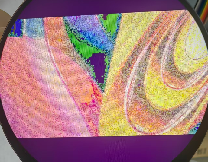

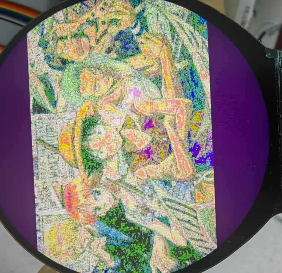

求助!f1c100s移植st7701s屏幕内核驱动小白求解
根据这块圆形屏幕的esp32例程移植到linux内核,软件模拟三线spi初始化然后tcon0控制器负责传数据,为什么屏幕画面是这样子的?我连了16位rgb应该tcon0就是自动输出16位宽吧,屏幕商家说如果是用8位对齐试一下高低8位互反看看,我看了sun4i_tcon.c里面好像没有互反操作,要怎么做TT

屏幕0x0C或者0x3A寄存器是多少? 改成0x50试下
