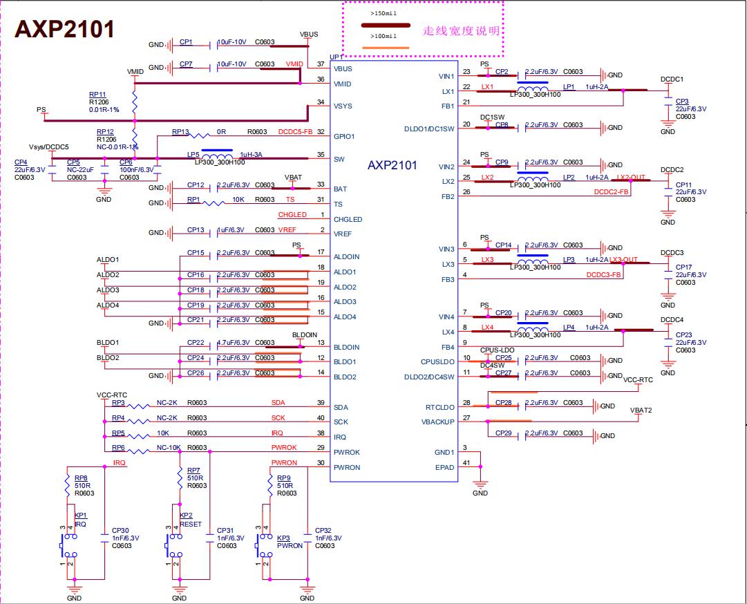

AXP2101的VMID脚问题
请问大神们,AXP2101的VMID怎么接啊,有的说接2.2uf电容到地,有的说短接VSYS,还有的说通过0.01R电阻进入VSYS

AXP2101设计指南设计指南上有讲:
AXP2101 兼容线性充电 linear charge 和开关充电 switch charge, 默认为 linear charge。 设置为 linear charge
时, 可增加一路 DCDC5, 此时 GPIO1 复用为 DCDC5 反馈 pin。
两种充电模式在原理图上的区别如下, 建议在设计上做兼容。
linear charge: 连接 RP11 和 RP13, 断开 RP12。
switch charge: 连接 RP12, 断开 RP11 和 RP13。
