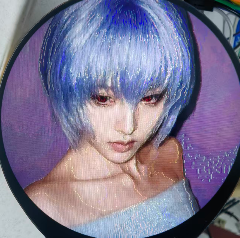

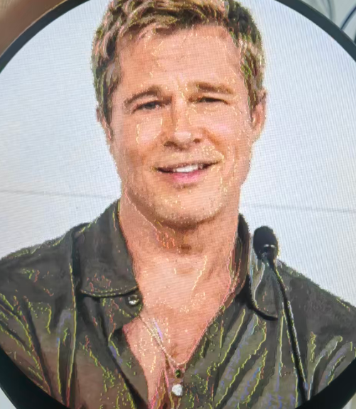

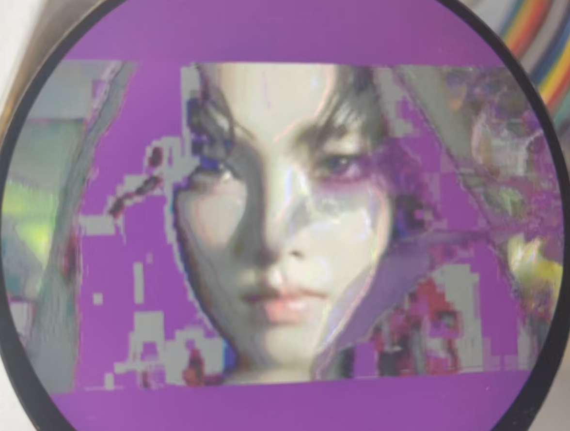

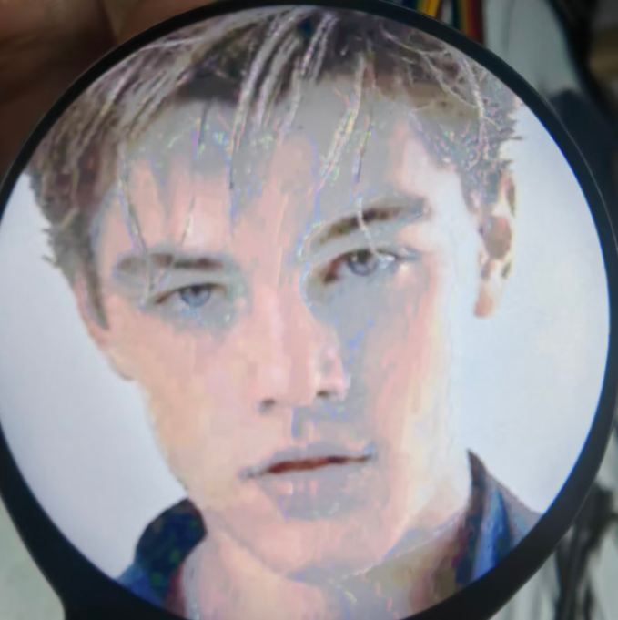

f1c200s移植屏幕画面发白是什么原因
如图,显示有点发白发灰还有彩色线条,纯黑的地方变成深紫色。tcon输出rgb666,rb低位不接硬件只接565,屏的R接开发板的PD13-17,G接PD6-11,B接PD1-5,是我rgb线接错了吗还是dts配置不对,能正常显示的话时序初始化什么应该对了吧,应该不是驱动问题吧,很头疼

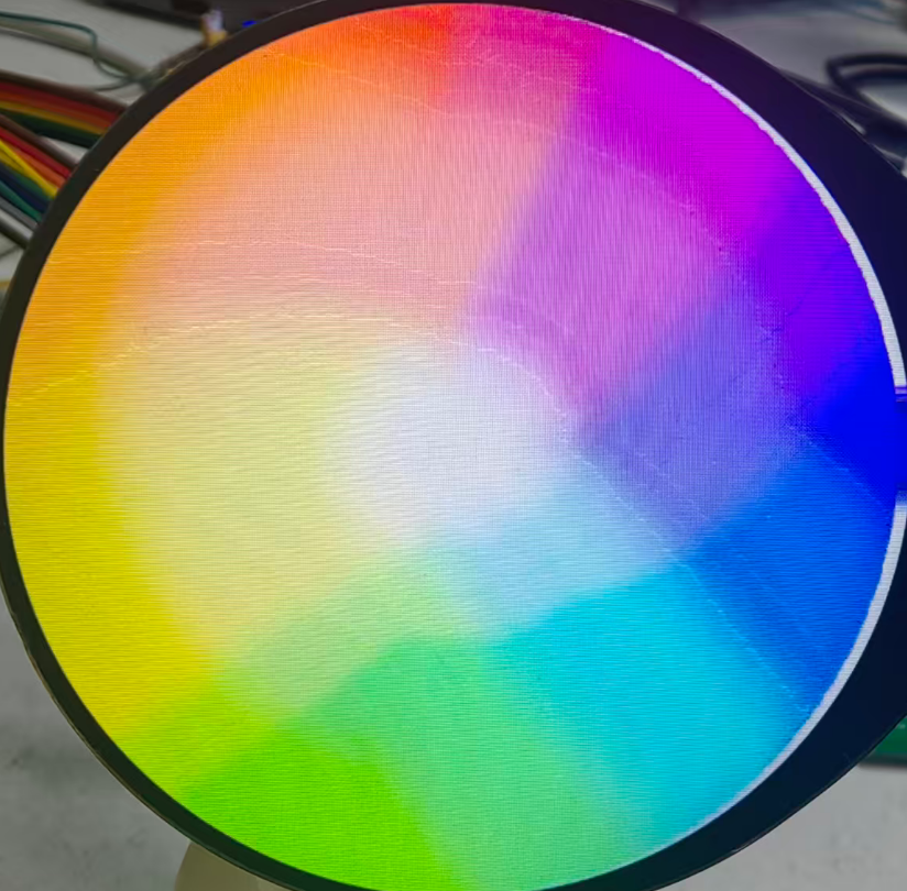

补一个显示色盘的图

可能 RGB 有断路?

可能 RGB 有断路?
那这样能排除是软件方面的问题吗

接插件附近用手压一压,如果压着正常,那十有八九就是红绿蓝线短路断路了。
感谢回复,现在发现是外接独立供电的问题。颜色能正常显示了但是画面上有彩色线条这个问题还在解决
