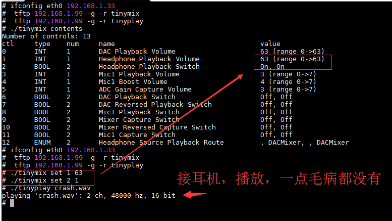

/files/members/3/QQ20171128142743.png
再次验证, 一点问题都没有。
这里面是将tinyplay和tinymix 通过tftp方式移植到板子的意思?然后在板子上播放.wav文件?
#11 2018-10-26 17:37:04
Re: V3S声卡驱动
再次验证, 一点问题都没有。
看个人习惯吧, 把文件传到板子有很多方法, tftp 算是比较简单的了.
https://blog.csdn.net/K346K346/article/details/71515740
通过串口终端,配合sz, rz 命令也可以传输文件。

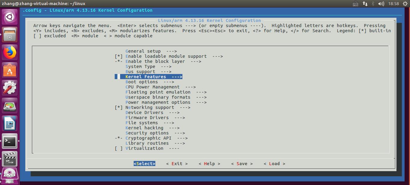

/files/members/1205/_20181026185947.jpg
我git clone 的是4.13分支......

-rw-r--r--    1 root     root         33920 Jan  1 00:14 tinyplay
-rw-r--r--    1 root     root        152044 Jan  1  1970 usersound.wav
# ./tinymix contents
./tinymix: line 1: syntax error: unexpected "("
这是在板子上的文件,看文件大小应该是同一个文件,文件大小是和笔记本上一样的,
同一文件, 怎么行呢?
指令集和体系架构都不同.

我看这个帖子,我理解的是在ubuntu上编译出./tinymix和./tinyplay,然后通过tftp将./tinymix和./tinyplay下载到zero板子修改寄存器配置就行,难道我理解错了?我算是小白,就看着帖子慢慢试的...
