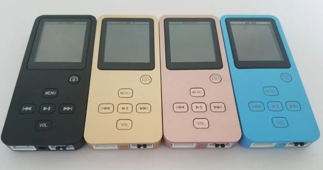

这是以前下载的资料,包含脱机烧录器的源代码和PCB文件,有需要的可以参考下。
对应的产品图片如下:
不是打广告,资料仅供参考。

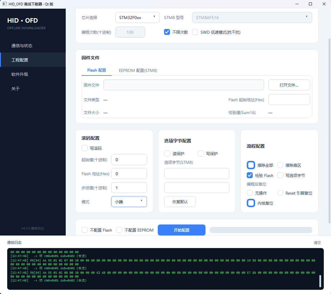

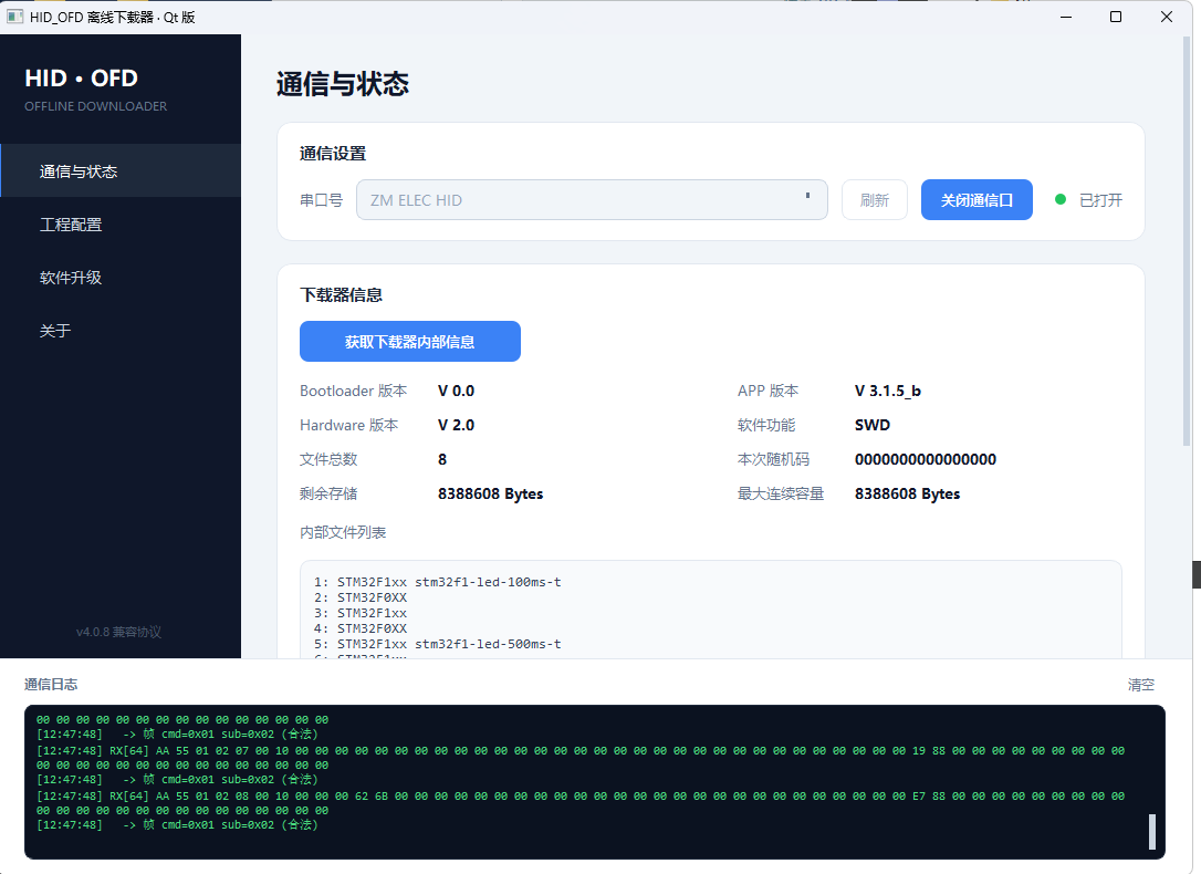

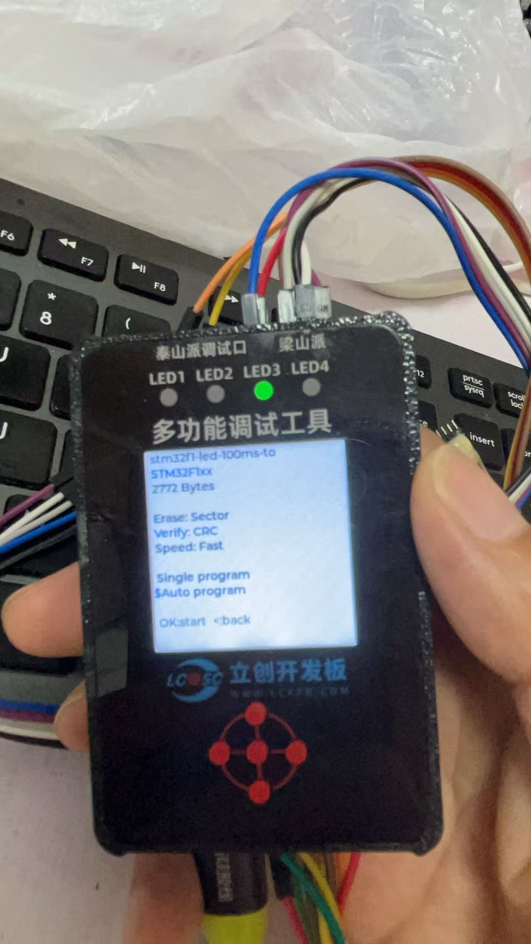

折腾了一下,做了一个QT版本的上位机,下位机是用立创DAPLINK做的,目前支持STM32的M3单片机和GD32F130C8T6,其他的没测。下位机做的比较粗糙,目前支持单次烧录和自动烧录(单片机接触自动进入烧录流程,更换单片机后又自动进入烧录流程)。下位机抽空再开源,
来个有图有真相
QT上位机开源:offline_programmer_qt.zip

win10下没有装qt5,装的qt6,编译报错,找不到QString::SkipEmptyParts,问ai,说在qt6中已废弃,应该为Qt::SkipEmptyParts。修改后可通过编译,但运行后,通讯设置里刷不出串口号来。接的是个淘宝买的daplink。其它串口助手软件显示是com8。
上周刚下载了楼主分享的下位机源码,感谢分享。
是不是必须用楼主的下位机代码?通过楼主的源码,第一次知道teenyusb。
楼主 #11 2026-09-08 14:14:30
hzqlz
注册时间: 2018-03-23
已发帖子: 181
积分: 160
Re: 重磅开源:带屏幕LCD脱机下载器离线下载器资料
@Gentlepig
是的,通过PID和VID识别设备
