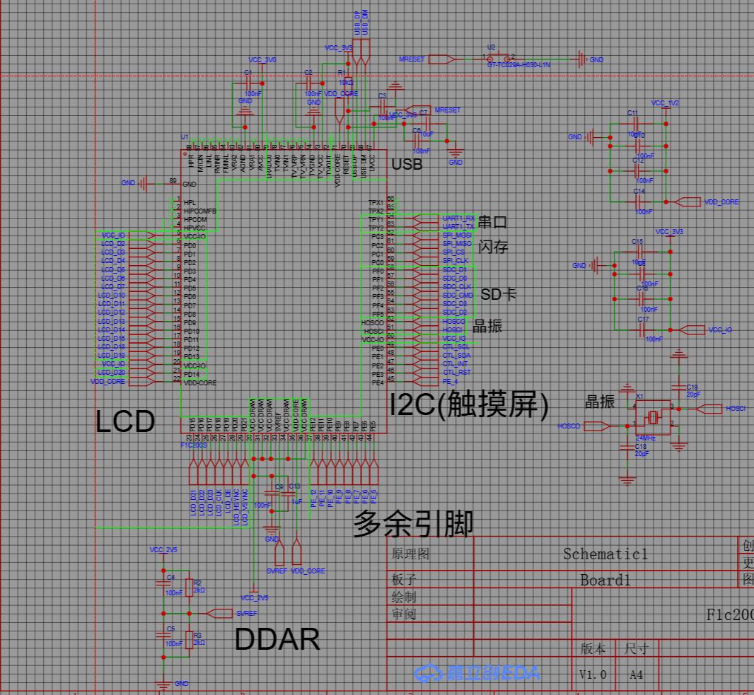

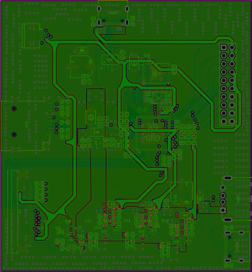

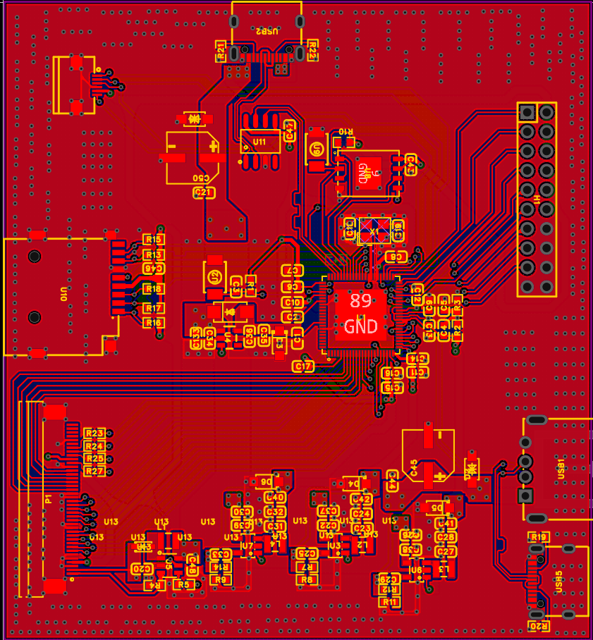

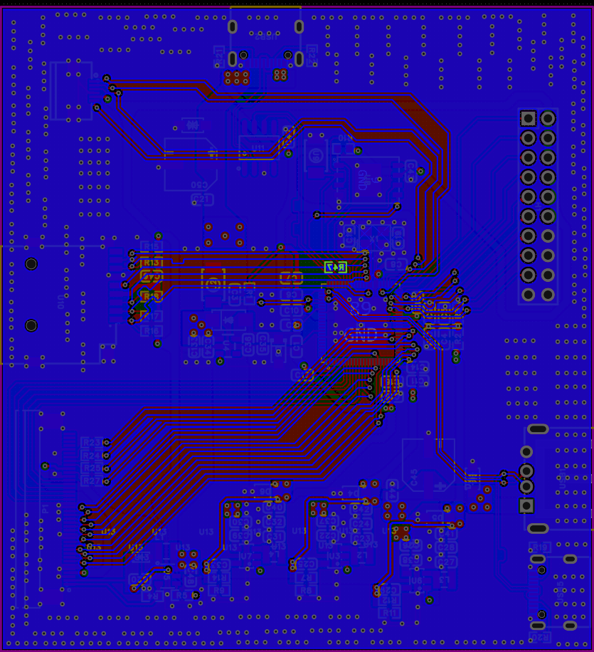

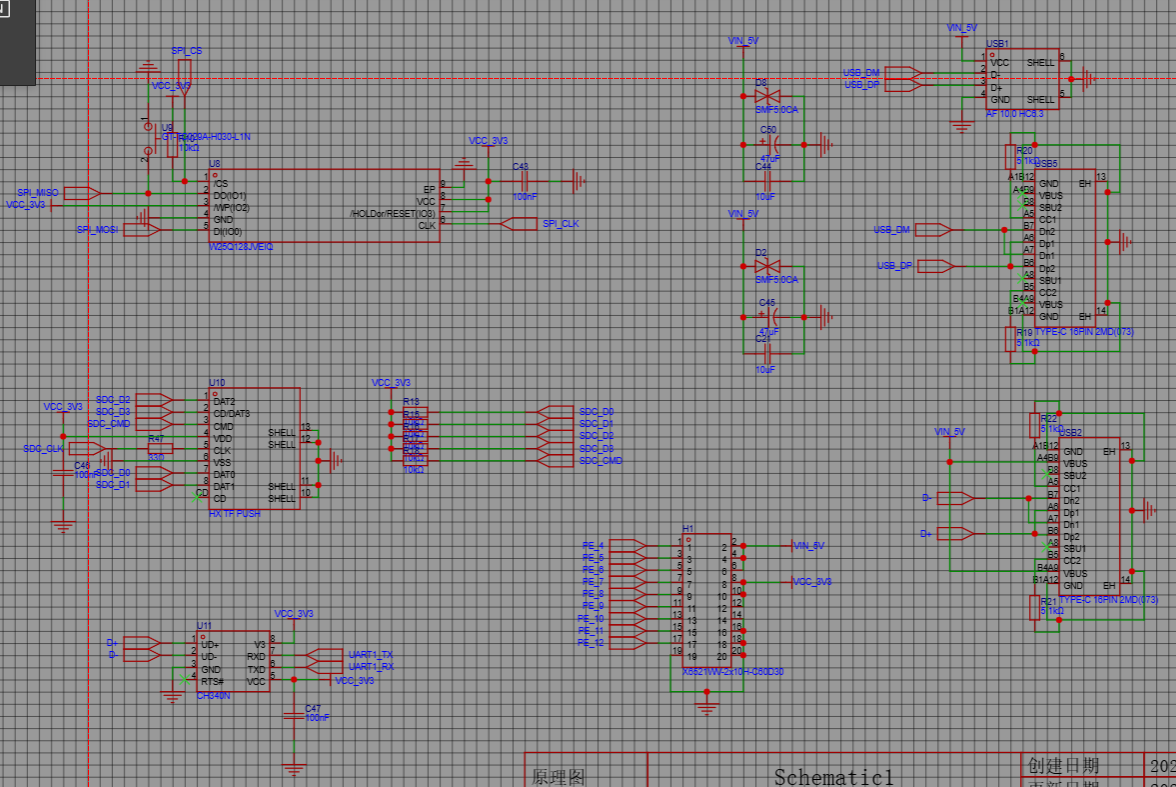

【求助帖】上位机无法正确识别f1c200s USB OTG,疑似芯片初始化失败
各位大佬好,我参考开源方案重新 Layout 了一版板子。之前 RESET 部分画错了,飞线之后可以识别,但 DDR 报错,当时怀疑是芯片问题;于是调整了相关线路并重新打了一版,但这一版又出现了不少新问题:
1.连接 USB OTG 后,电脑完全无法识别。测得 SVREF 只有 0.03 V(未焊接芯片时为 1.05 V)。使用可调电源供电时,整板电流仅约 8 mA。
2.换了一块芯片后,电脑能够识别,但识别异常,未能显示正确的设备符;SVREF 仍然只有 0.03 V,电流升到约 13 mA。

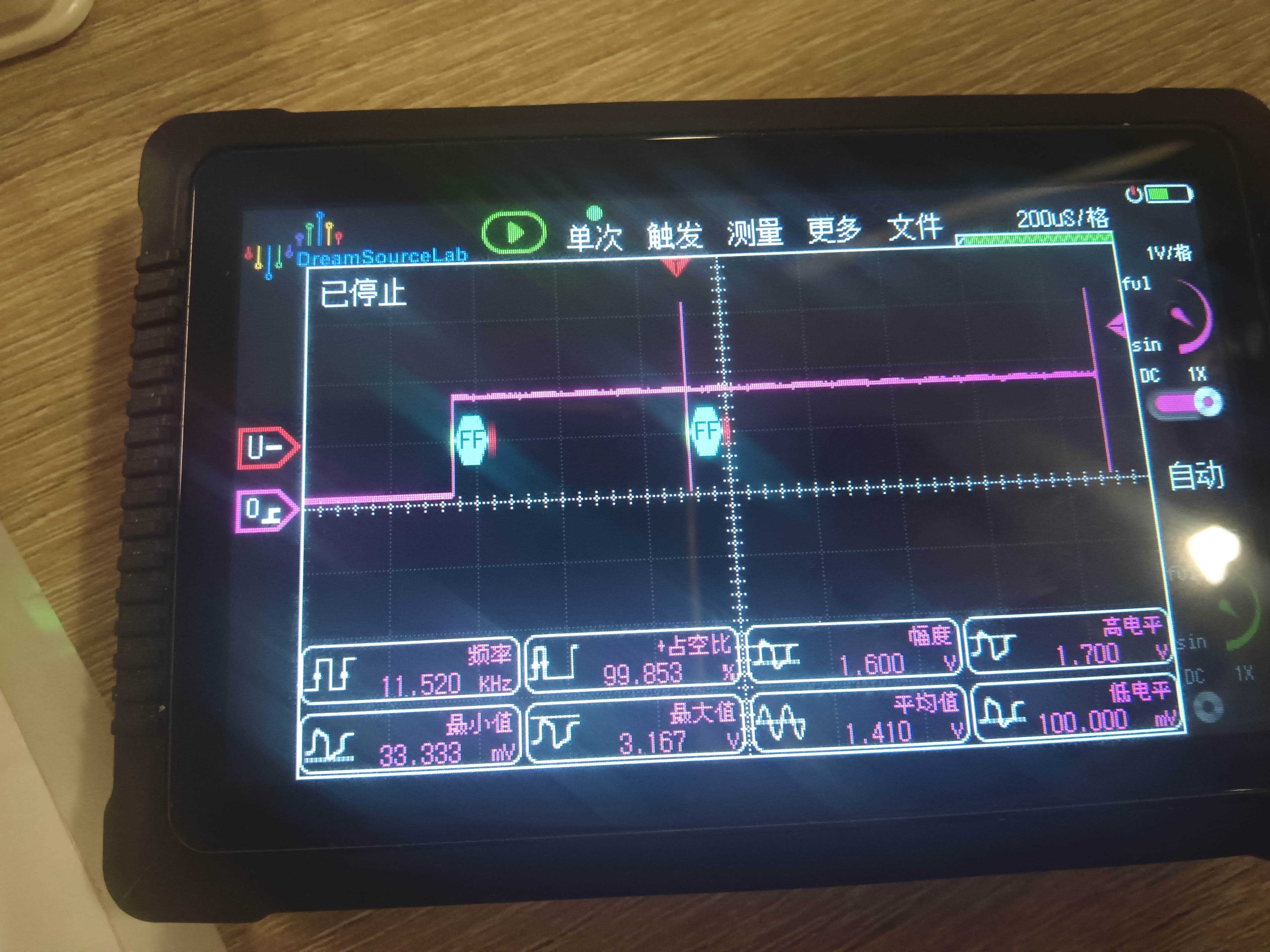

3.尝试用示波器抓取 USB 线路波形,但什么都捕获不到。

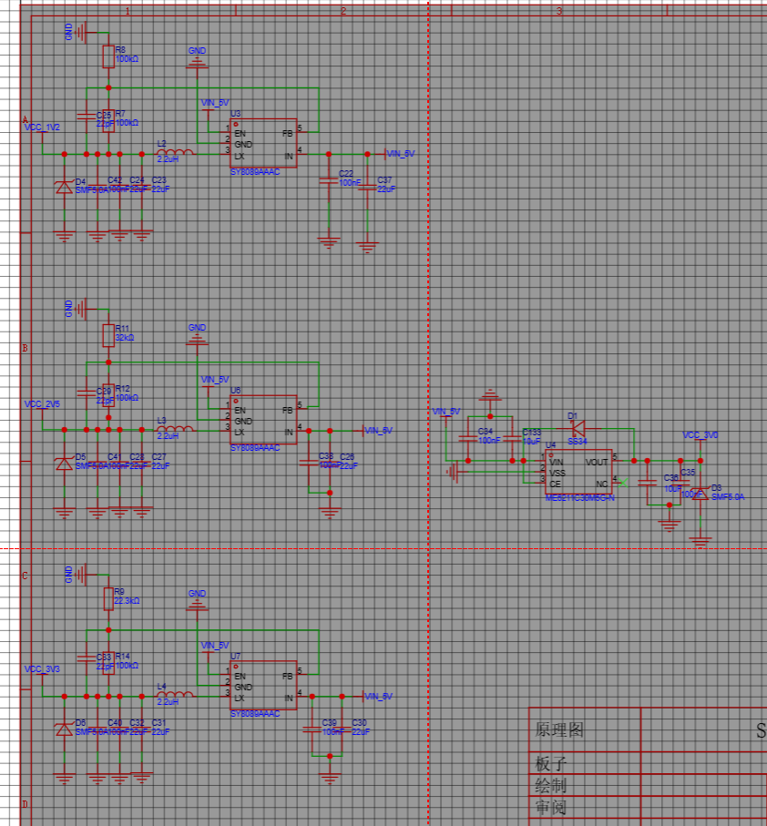

电源芯片输出纹波大约在 6–70 mV 左右,目前个人怀疑是 SVREF 电压异常导致的,但看起来不太像分压电路本身的问题,因此猜测可能是芯片 SVREF 引脚损坏,导致芯片没有正常启动,进而无法识别到正确的设备符。
想恳请各位大佬帮忙指点一二,看看应该从哪些方向继续排查。以下是我的原理图和 Layout,烦请各位帮忙看看,非常感谢
原理图:
layout:

Re: 【求助帖】上位机无法正确识别f1c200s USB OTG,疑似芯片初始化失败
SVREF 掉到 0.03V 且换芯片依旧,基本可以先排除芯片本身,优先查这几处:
分压电阻:SVREF 由片内电阻分压产生,外部只需按手册接电容,确认没焊错、没虚焊;
SVREF 对地短路/漏电:断电用万用表测 SVREF 引脚对地阻抗,再核对焊盘间是否连锡;
DDR 相关:F1C200s 的 SVREF 和 DDR 判空脚(DRAM type)配置相关,核对 BOOT/DRAM 配置引脚上下拉是否和原理图一致,配置错误时芯片初始化 DDR 失败,SVREF 也会异常;
供电时序与 3.3V 质量下限:电流仅 8~13mA 说明芯片很可能根本没启动,抓一下晶振有没有起振。
从“上一版飞线后能识别”来看,建议先万用表排短路,再查 DRAM 判空脚。
要点:换芯片后现象不变,指向板级而非芯片;电流过小说明没跑起来,先查起振和短路,再看 SVREF/DRAM 配置。

晶振24MHZ抓取到了对应波形,芯片不焊接测试是1.05V(参考另一个帖子,更换R3为1.5K),焊上去就是0.03V,重新焊接一遍后电流增加到16ma左右,但是还是无法识别,倒是有抓取到波形。自认为还是SVREF有问题,但是手头上的焊接上去都是这样。。。。。。

测了SVREF引脚对地电阻,发现只有1.48K欧姆,是否可能是芯片内部损坏,或者哪里细微的问题导致引脚短路?

会不会是f1c100s底部的地焊盘焊接不良?

用万用表测试地焊盘没啥问题,是连接上的
