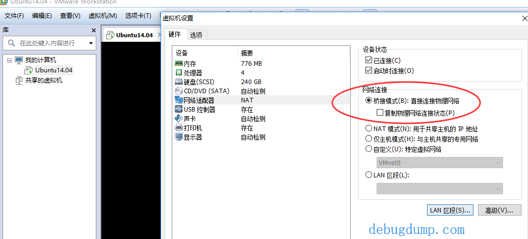

我笔记本连wifi,用网线将zero板子和笔记本连在一起,为什么我将zero和笔记本设置在同一网段可以ping通,但是zero和ubuntu ping不同,我想通过tftp方式将文件下载到zero板子上..

Ubuntu是虚拟机?Ubuntu的ip地址是多少?

电脑ip 169.254.63.187 ubuntu是虚拟机 ip是192.168.3.112 我将zero ip设置成169.254.63.180可以与笔记本ping通 但是我设成192.168.3.XXX与ubuntuping不通

把网络设置为桥接模式, 然后再把Ubuntu IP 设置为 169.254.63.xxx

Re: Windows如何与我的荔枝派zero实现文件共享,有几种方式呀?
/files/members/3/QQ20181026222136.png
ifconfig
ens33     Link encap:以太网  硬件地址 00:0c:29:ac:39:d3
          inet 地址:169.254.63.180  广播:169.254.255.255  掩码:255.255.0.0

开发板还是只能跟笔记本ping通,而且ubuntu和笔记本的ping不通 笔记本ip地址为169.254.63.187 开发板IP地址169.254.63.160

Ubuntu能不能 ping 通 Windows?
Windows能不能 ping 通 Ubuntu?

改了ubuntuIP地址后就ping不通了.....ubuntu和windows之间ping不通

重启大法,windows和ubuntu都重启,
再次确认你的虚拟机和ubuntu修改是否生效。

我在ubuntu下用ifconfig ens33 169.254.63.xxx改的IP地址 ,ens33为以太网名称,重启大法一用,ubuntu IP地址又变化192.168.3.112了....

右上角,使用系统功能指定为静态设置,并修改IP地址,详情谷歌。
