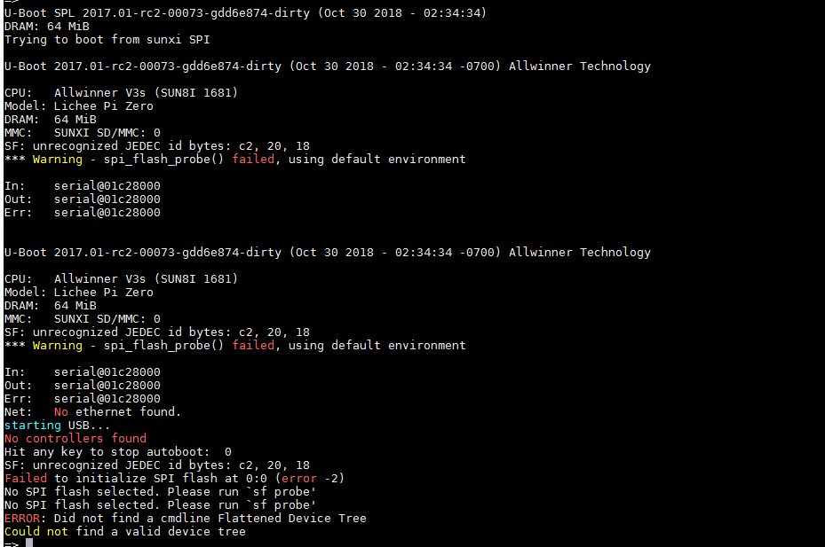

Could not find a valid device tree
我在编译U-boot的时候用的是这个命令make ARCH=arm CROSS_COMPILE=arm-linux-gnueabihf- LicheePi_Zero_defconfig
然后将生成的bin文件中拷贝到V3s 就出现下面这个问题
因为以前编译都是没有问题 可以跑起来的

Re: Could not find a valid device tree
你是不是换flash了?
用uboot的命令看下, fatls ext4ls 等等
结合 boot.scr 命令, 确定是否文件名差异
