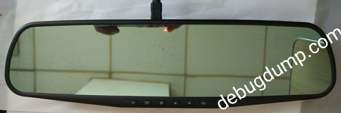

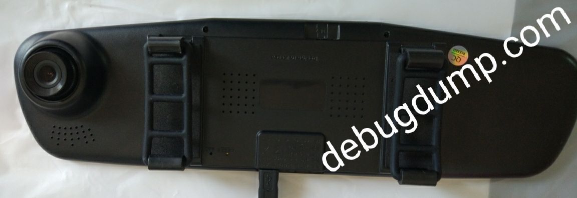

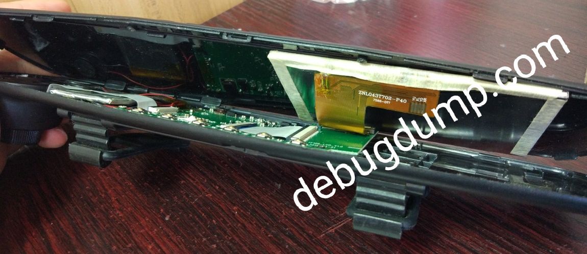

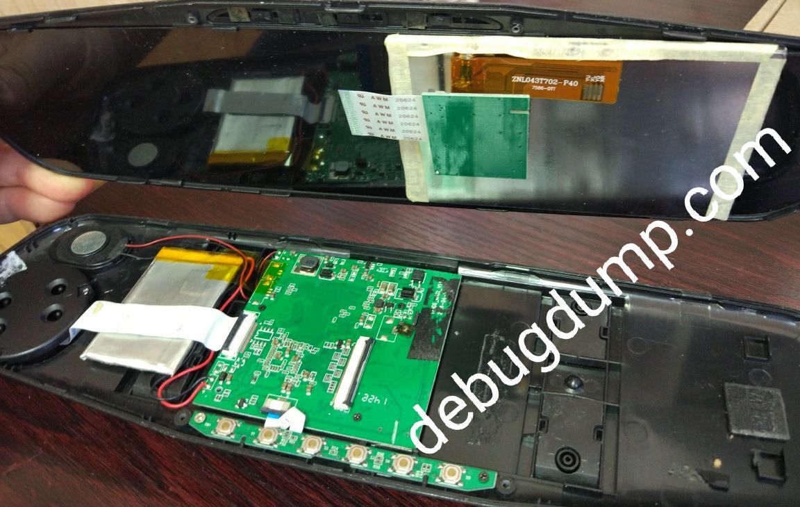

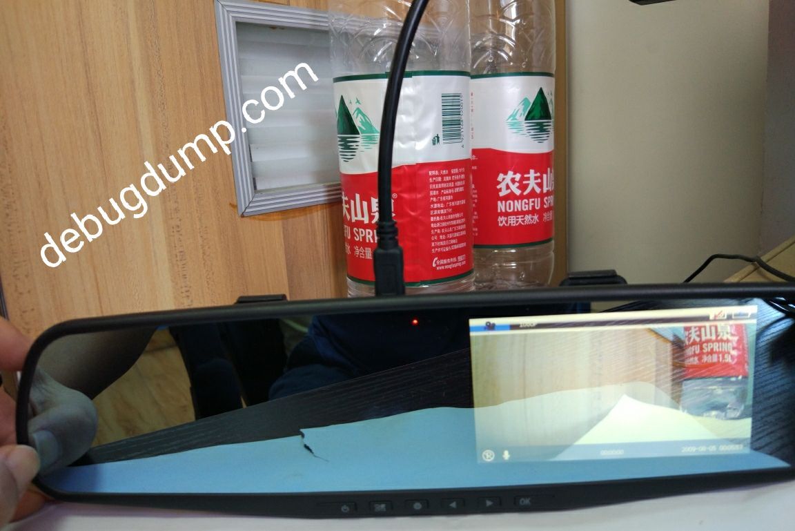

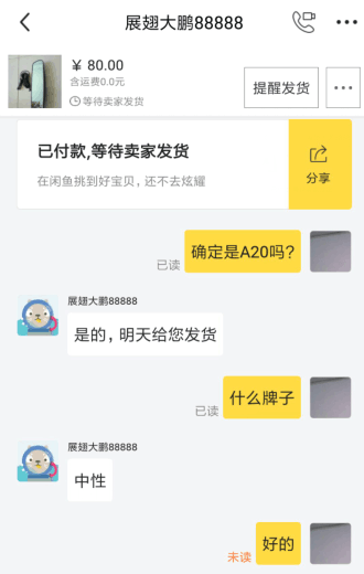

淘了一个 A20 行车记录仪
购买链接, 貌似被我买了所以已下架: https://2.taobao.com/item.htm?id=567352630279
收到之后装上试一下,然后拆拆拆.

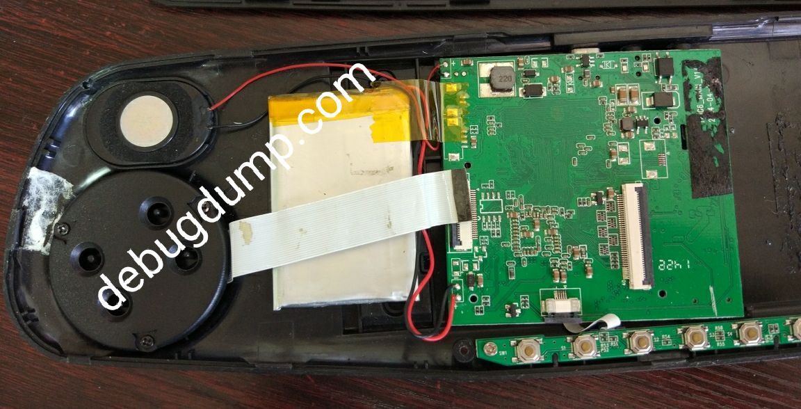

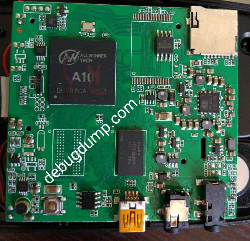

楼主 #5 2018-10-31 16:05:32
已发帖子: 9,415
Re: 淘了一个 A20 行车记录仪
发现这个记录仪,按开机键,偶尔能开,大部分时间不能开,看心情的。
把电池一根线焊掉,
每次插入USB线都能从外部电源启动了。
先不管, 就酱紫测试了。

楼主 #7 2018-10-31 16:09:13
已发帖子: 9,415
Re: 淘了一个 A20 行车记录仪
然后不得不短路 spi flash 的 6脚(CLK), 4脚(GND), 这样每次插入USB都能乖乖进入 fel 模式了。
试了一下 V3s 版本的 sunxi-fel, 配合失败:
debugdump@ubuntu:/tmp$ sudo sunxi-fel --list
USB device 002:004   Allwinner A10     162367d2:80808357:57564848:07427347
debugdump@ubuntu:/tmp$ sudo sunxi-fel -p spiflash-info
usb_bulk_send() ERROR -7: Operation timed out

然后马不停蹄继续搜:  http://linux-sunxi.org/Bootable_SPI_flash
终于找到spi flash 了:
cd /tmp
git clone -b spiflash-a20-test https://github.com/ssvb/sunxi-tools.git
cd sunxi-tools
make
在线
楼主 #10 2018-10-31 16:31:32
已发帖子: 9,415
Re: 淘了一个 A20 行车记录仪
费尽九牛二虎之力终于读出flash的软件: read_A10_cdr_4M.7z
在线
楼主 #11 2018-10-31 16:40:17
已发帖子: 9,415
Re: 淘了一个 A20 行车记录仪
验证了一下, 先烧一个空文件进去, 上电重启, CDR无法启动.
然后再把上楼的文件烧进去, 上电重启,快乐启动了。
sudo ./sunxi-fel -p spiflash-write 0  /mnt/hgfs/E/A10_CDR/read_A10_cdr_4M.bin
说明楼上的固件提取操作OK, 下面要验证有没有绑定 flash id了。

楼主 #13 2018-10-31 22:54:57
已发帖子: 9,415
Re: 淘了一个 A20 行车记录仪
playflash 说:
晕哥上当了, 说好的a20变a10
不过也没事,A10资料也挺丰富的。

楼主 #14 2018-11-01 08:56:18
已发帖子: 9,415
Re: 淘了一个 A20 行车记录仪
换了一片 w25q128, 用 sunxi-fel 烧进去,重启没反应, 再读出来用 beyond compare 比较一毛一样。
看来 这个固件还是绑定了 flash Id加密.
在线
