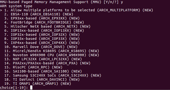

v3编译kernel
我在编译kernel是出现
有人知道怎么选?

肯定是没有拷贝默认配置文件 .config

解决了 谢谢

忘记输入make ARCH=arm licheepi_zero_defconfig了
